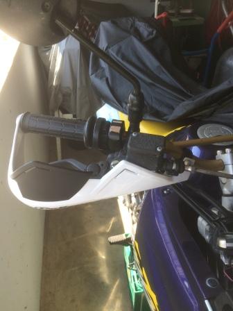

Ich könnte ein Foto von den montierten Polisport Protektoren gebrauchen. Vorzugsweise an einer RD02.
Ich sitze gerade neben meiner Domi und verzweifle gerade an den Platzverhältnissen am rechten Griff. Da ist ständig die Bremsleitung bzw. der Bremsflüssigkeitsbehälter im Weg.
Ich habe gerade keinen Plan wie das passen soll.

von alpe650
Hallo Steffen,
musst die klemmung vom Bremshebel auch lösen und dann das ganze hineinpfriemeln.
Versuche ein Foto einzustellen.
Anderfalls auf whats app.

Das Problem ist, nach meiner Einschätzung, der mangelnde Platz am Lenker an der richtigen Stelle.
An den RD08er ist es einfacher, die Protektoren zumontieren, weil die einen höheren Lenker haben.
Peter (alpe650) und ich haben gerade unsere Lenker vermessen. Bei meinem originalen RD02-Lenker ist die Querstrebe im Weg. Ich komme nicht dicht genug an das ganze Bremsengeraffel dran. Die Querstrebe am RD08-Lenker verläuft 1,5 cm höher. Das sorgt für mehr Platz für die Halterung direkt unterhalb der Querstrebe am Lenkerrohr.
Klar, alle die einen höheren Zubehörlenker oder den von der Africa Twin drauf haben, haben diese Probleme nicht.
Also: Ich bin nach wie vor an Fotos interessiert, an denen man genau sehen kann wie der Protektor an der Bremsleitung und am Bremsflüssigkeitsbehälter vorbeigeht. Und es muss der originale Lenker verbaut sein. Alles andere hilft mir gerade nicht weiter.
Danke und Gruß,
P.S.: Wer nachmessen möchte: Bei meinem Lenker messe ich Oberkante Lenkerrohr bis Oberkante Querstrebe 4,5cm.

Original Lenker RD02,
Ich hab die gleichen Schützer dran, allerdings mit Alu Schellen zur Befestigung. Ich musste diese aber abfeilen sonst hätten die Hebel am Schützer geschliffen, siehe Fotos. Und die Spoiler unbedingt mit gescheiten Kleber fixieren, die rasseln wie verrückt, da sie nur angeklipst sind.

Danke für die Fotos, Chris.
