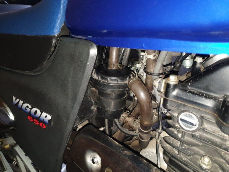

Beim Strippen der Vigor ist mir noch auf der linken Seite unter dem Tank ein zylindrisches Teil aufgefallen, das wie eine Unterdruckdose aussieht und von dem 3 dicke Schläuche abgehen (1 nach oben, 2 nach vorn, siehe Bild). Habe es im WHB der Domi nicht gefunden und wollte euch fragen, was das für ein Teil ist und welche Funktion es hat. Vielleicht kann das Teil ja auch weg... :D?

Freut mich, das es mit dem SLS funktioniert hat.
Das ist die Auffangdose des Ölnebels der Kurbelwellenentlüftung.
Es gibt von K&N einen Ersatzfilter, der aussieht wie ein offener Luffi.
So mit der Dose ist es ein geschlossenes System, das mit dem K&K ist mir zu offen. Da habe ich Bedenken, das dort zuviel Feuchtigkeit bei Regenfahrten und Wasserdurchfahrten eindringt.
Aber muss jeder selber wissen.

Hallo Andi, besten Dank für deine - wie immer - kompetente Antwort. Ja dann macht das Teil wirklich Sinn und ich lass ich es lieber dran, soviel Gewichtseinsparungs-Potential hat das Teil ja nun wirklich nicht.

Sieh mal unter Rätselbild Seite 22 , so sieht das Ding von Innen aus.
