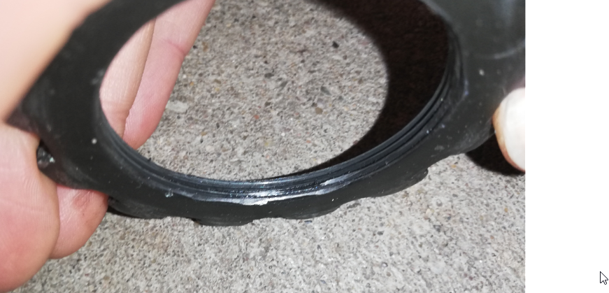

Moin zusammen,
erstmal kurz zu mir ich bin Maaarv und komme vom Niederrhein bzw studiere in Aachen. Ich habe meine Domi vor etwa zwei Jahren zum Führerschein angeschafft, bin bisher aber noch nicht viel zum fahren gekommen. Meine Domi ist von 1994 und hat jetzt etwa 35.000 km runter. Ich schraube gerne an Autos und bisher auch viel an Rollern, aber Motorräder sind mir eher neu. Aber ich dachte mir so schwer kann das ja alles nicht sein bei so solider Technik.
Ich wollte nun die Zeit mal nutzen um das gute Stück zum Sommer mal fertig zu machen. Habe immer ein ruckeln zwischen 2500 und 3000 Umdrehungen gehabt und auch so abundzu mal was klappern. Zudem ist das Standgas mit knapp unter 2000 Umdrehungen meiner Meinung nach etwas hoch ( an der Ampel geht sie trotzdem noch gelegentlich mal aus). Da sie viel stand dachte ich mir mache ich erstmal den Vergaser raus und sauber, dieser sah aber noch ziemlich gut aus trotz der vielen Standzeit. Hier die erste Frage nebenbei, hatte mir ein Keystar Reperatur Satz bestellt Düsen und Dichtungen sehen aber soweit nochgut aus. Trotzdem die bestellung abwarten und Austauschen oder geht die auch ohne siffen wieder so zusammen und den Repsatz auf Vorrat legen?
Jetzt zu meinem eigentlichen Problem, Ansaugstutzen los, Vergaser mit Stutzen raus und was seh ich da, die Kontermutter des Federvorspannringes hing lose da. Hat sich anscheinend gelöst und komplett vom Gewinde gedreht. Nun ist das Gewinde nicht mehr das beste. Gibt es möglichkeiten die Mutter einzeln zu bekommen? Meine kurze Recherche war nicht so erfolgreich meine Werkstätten im Ort konnten mir auf Nachfrage nicht mit Ersatzteilen oder nachdrehen helfen.
Hat jemand von euch noch eine einzelne Mutter abzugeben, möchte eigentlich ungern ein neues Federbein kaufen. Oder gibt es vielleicht jemanden mit Gewindefeilen oder einer Drehbank in der Umgebung der mir helfen könnte, Gewindeschneider in dem Maß wird wohl eher schwer zu bekommen oder?
Außerdem hatte ich mit nachlesen herausgefunden das meine Probleme auch von einer defekten CDI kommen könnten, gibts wen in der Umgebung von dem ich die CDI mal testen könnte. Um nicht Blind eine zu kaufen, sind ja nicht grade schnäppchen.
Würde mich über jede Hilfe freuen.
Gruß Maaarv

Hi und Willkommen im Forum.
Dein Keihin sieht trotz Standzeit auch innen vom Zustand noch sehr gut aus.
Deinen Repsatz wirst dir da eher in die Schublade legen können.
Das sagt leider alles noch nichts darüber aus ob auch alles in Ordnung und auch in den internen Kanälen und Bohrungen wirklich sauber ist.
Ein weiterer Aspekt für Fehler wie du sie beschreibst sind Undichtigkeiten über die Falschluft eintritt.
Das müsste zunächst alles "gesichert" werden.
Wenn alles dicht und sauber ist bliebe danach noch die Einstellungen/Abstimmung.
Das eine solch hohe Leerlaufdrehzahl (die wie du schon vermutet hattest, viel zu hoch ist) "benötigt wird" (und sie trotzdem noch ab und an ausgeht),
deutet zunächst stark auf Undichtigkeiten auf der gesamten Unterdruckseite
(vom Ansaugstutzen, dessen Flansch mit O-Ring zum Kopf, sowie alles an Unterdruck belegten Schläuchen) hin.
Da solltest du zuerst suchen und diese beseitigen.
Mit der Mutter des Federbein warte zunächst einmal ab ob hier noch jemand eine "rumfliegen" hat.
Ansonsten in der Bucht nach Schlachtteilen Ausschau halten.
Deshalb ein neues Federbein würde eine arg teure Mutter werden... ;)

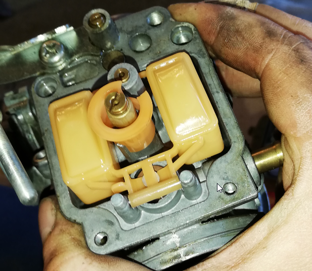

Mach mal ein Foto vom Vergaser mit dem Schwimmer indem die Kante der Kammer waagerecht steht.

Update: Habe vom Nachbarn ein Satz Schlossfeilenbekommen und alles wieder zurecht gefeilt.

Maaarv hat geschrieben: So 19. Apr 2020, 12:55 Update: Habe vom Nachbarn ein Satz Schlossfeilenbekommen und alles wieder zurecht gefeilt.
Oder so.
Eine Frage der Geduld (deshalb wollte ich ähnliches nicht vorschlagen).
Am wichtigsten ist, dass das Aussengewinde nicht bei den Versuchen, ob sie "aufgesetzt werden kann" geschädigt wird.

@dieCobra was genau möchtest du sehen.
Hab ein paar Bilder gemacht, stell ich später vom PC aus rein.

Den Vergaser von der Seite, so auf dem Kopf, Schwimmer nach oben, Schwimmerkammer linie waagerecht.
So bitte:

Waagerecht klappt das mit der Kontrolle der "nicht geblockten" Schwimmerhöhe aber nur, wenn die Feder der Nadel "stark genug" ist.
In den meisten Fällen erfordern die Federn "für diesen Test", dass das Gehäuse um einige Grad (aus dieser Position gesehen, rechtsdrehend) von waagerecht gehalten wird.
Re: Hilfe: Federvorspannring Gewinde defekt | Vergaser | CDI
Verfasst: So 19. Apr 2020, 23:10
von dieCobra
langer hat geschrieben: So 19. Apr 2020, 22:42 Waagerecht klappt das mit der Kontrolle der "nicht geblockten" Schwimmerhöhe aber nur, wenn die Feder der Nadel "stark genug" ist.
Genau das wollte ich sehen.
Alle anderen Federn (zu 99% alte) schaffen das nicht. Neue hatte ich auch schon dabei. Die werden nicht eingebaut.

Ja so ein Bild habe ich gemacht.
Ich hatte eigentlich schon geschaut wegen dem O-Ring, aber werde es nochmal genau kontrollieren.
Verfasst: Mo 20. Apr 2020, 11:38
Ein solches Bild "bringt" dir/uns nichts, da man damit alleine nicht sieht ob der Schwimmer "auf" der Nadelfeder steht
oder ob diese "schon teilweise oder ganz komprimiert" wurde und er auf direkt auf der Nadel steht.
Das WHB hast du ? (Ansonsten hier im Forum als pdf anfordern).
Dort ist erklärt (und enthält die Masse) wie der Schwimmer "trocken" in relation zur Dichtfläche stehen muss.
Wichtig; es ist der Stand bei "nicht" komprimierter Nadelfeder gemeint, der sich meist nur durch drehen des Gehäuse,
ein gutes Stück aus der waagerechten (in deinem Bild nun linksdrehend) ergibt.
Das sagt allerdings noch nichts über den späteren wirklichen Schwimmerstand aus. Der kann trotzdem falsch sein
(z.B. bei einem undichten, schweren Schwimmer oder undichten Nadelventil), lässt sich real aber mit einem durchsichtigen Schlauch sehr genau messen.
Hört sich umständlich an, ist aber alles leicht zu machen/prüfen.

Schlauchwaagentechnik. :?
Verfasst: Mo 20. Apr 2020, 11:51
Genau. ;)
Lässt sich sogar "in der Domi" so verbauen das man das mit zwei Handgriffen, im eingebauten Zustand
(einem Stopfen und einem Schraubenzieher, mehr nicht) "auch mal eben zwischendurch" prüfen kann.
