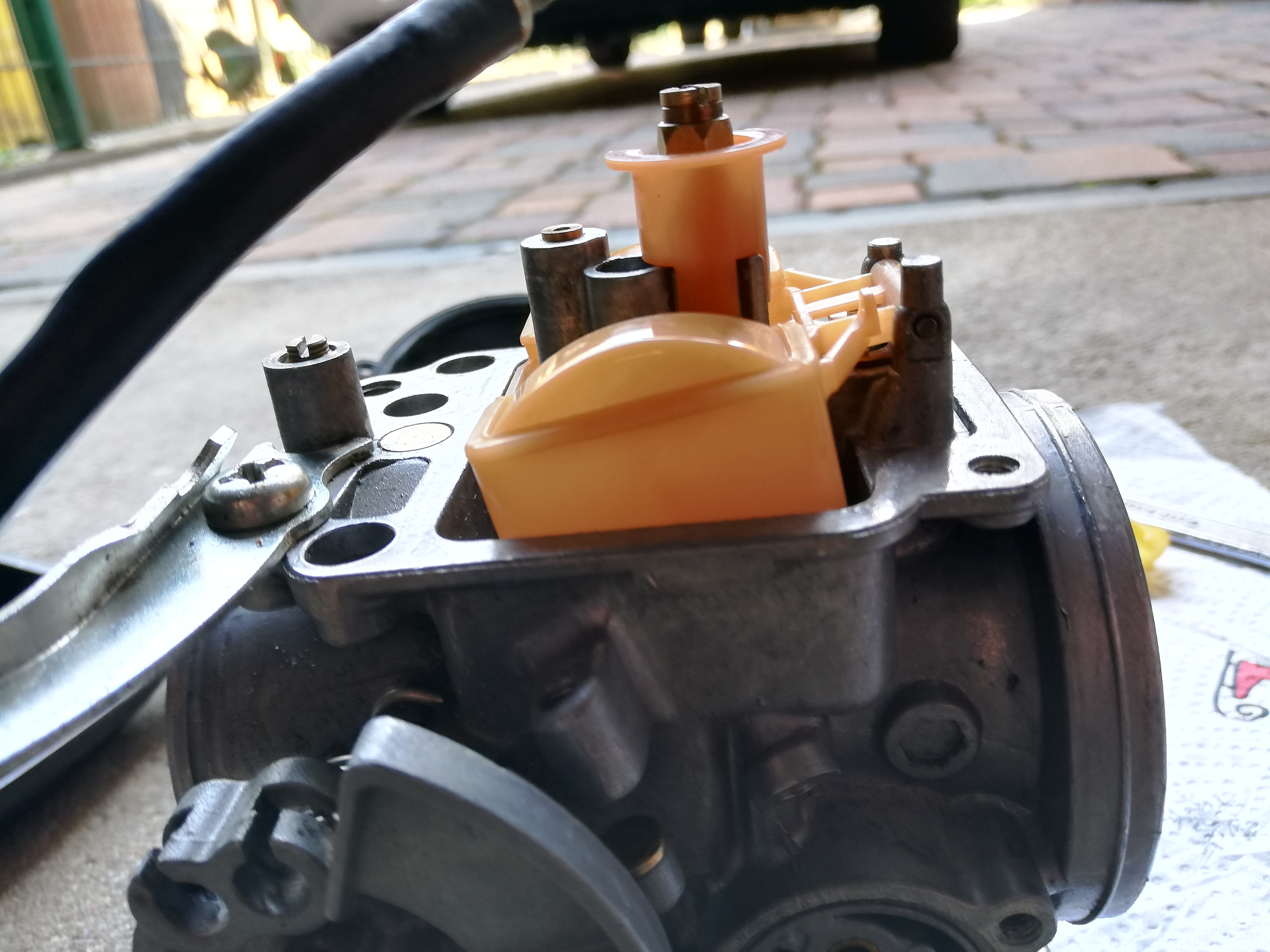

Mach mal ein Foto vom Vergaser mit dem Schwimmer indem die Kante der Kammer waagerecht steht.

@dieCobra was genau möchtest du sehen.
Hab ein paar Bilder gemacht, stell ich später vom PC aus rein.

Den Vergaser von der Seite, so auf dem Kopf, Schwimmer nach oben, Schwimmerkammer linie waagerecht.
So bitte: Grüße
So bitte: Grüße

Waagerecht klappt das mit der Kontrolle der "nicht geblockten" Schwimmerhöhe aber nur, wenn die Feder der Nadel "stark genug" ist.
In den meisten Fällen erfordern die Federn "für diesen Test", dass das Gehäuse um einige Grad (aus dieser Position gesehen, rechtsdrehend) von waagerecht gehalten wird.

Genau das wollte ich sehen.langer hat geschrieben: So 19. Apr 2020, 22:42 Waagerecht klappt das mit der Kontrolle der "nicht geblockten" Schwimmerhöhe aber nur, wenn die Feder der Nadel "stark genug" ist.
Alle anderen Federn (zu 99% alte) schaffen das nicht. Neue hatte ich auch schon dabei. Die werden nicht eingebaut.

Ja so ein Bild habe ich gemacht.

Ein solches Bild "bringt" dir/uns nichts, da man damit alleine nicht sieht ob der Schwimmer "auf" der Nadelfeder steht
oder ob diese "schon teilweise oder ganz komprimiert" wurde und er auf direkt auf der Nadel steht.
Das WHB hast du ? (Ansonsten hier im Forum als pdf anfordern).
Dort ist erklärt (und enthält die Masse) wie der Schwimmer "trocken" in relation zur Dichtfläche stehen muss.
Wichtig; es ist der Stand bei "nicht" komprimierter Nadelfeder gemeint, der sich meist nur durch drehen des Gehäuse,
ein gutes Stück aus der waagerechten (in deinem Bild nun linksdrehend) ergibt.
Das sagt allerdings noch nichts über den späteren wirklichen Schwimmerstand aus. Der kann trotzdem falsch sein
(z.B. bei einem undichten, schweren Schwimmer oder undichten Nadelventil), lässt sich real aber mit einem durchsichtigen Schlauch sehr genau messen.
Hört sich umständlich an, ist aber alles leicht zu machen/prüfen.

Update: Vergaser Probefahrt erfolgreich | CDI Probleme? Drehzahlmesser zuckt
Ich habe gestern das Päckchen mit dem Keystar Satz bekommen und daraus die Dichtung für die Schwimmerkammer, die neue Gemischregulierschraube mit Feder, U-Scheibe und O-Ring und die Schwimmernadel eingebaut.
Im Vergleich von alter zu neuer Schwimmernadel hat man schon gesehen das der kleine Metalpin oben unterschiedlich weit raus guckt.
Dann eine sehr kurze Runde gefahren das sie grade warm war, aber es war alles top und angenehm, auch im Stand bei 1300 Umdrehungen im Leerlauf statt 1900 ( ich hatte an der Ampel keine Angst mehr das sie aus geht).
Nur Zuhause auf die Einfahrt, vom zweiten nicht in Neutral sonder den Ersten gekommen und da ist Sie mir abgesoffen. Danach wollte Sie nicht mehr anspringen, nurnoch minimales säuseln vom Anlasser.
Ne Stunde gewartet und als ich Sie in die Garage geschoben habe nochmal getestet, da hat Sie zumindest ein paar mal gedreht. Batterieladegerät hatte ich leider nich da, da muss der Hilfsbereite Nachbar wohl nochmal aushelfen.
Aber auf den allerletzten Metern ist mir noch was aufgefallen: Beim Blinken hat mein Drehzahlmesser im Blinkertakt mit gezukt. Hatte mal was gelesen das wenn die CDI spinnt das auch aufkommt. Was wisst ihr da? Habt Ihr vermutungen was es sein könnte außer der Batterie?

Wenn die CDI spinnt, zuckt meistens nur der Drehzahlmesser, aber nicht im Tackt der Blinker.
Einige Leerlaufdüsen waren bei den Keystersätzen zu lang und das Schwimmerventil hatte nicht genug Federspannung.
Wenn der Pin schon nicht mehr beim alten Ventil herausschaut und evtl. festklemmt, gehe ich aus davon aus, das der restliche Vergaser auch so ist.
