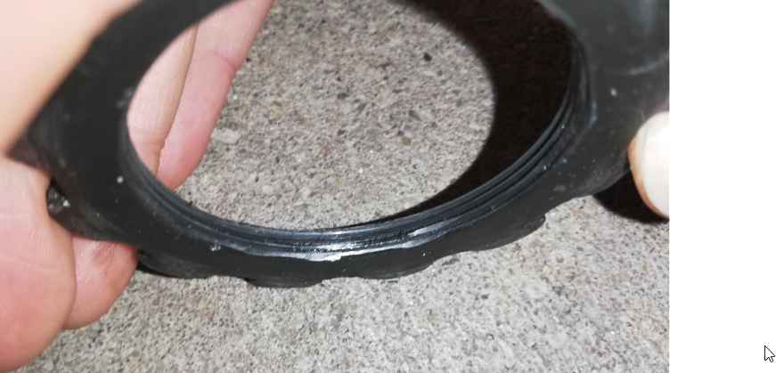

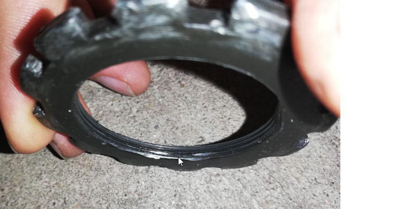

Jetzt zu meinem eigentlichen Problem, Ansaugstutzen los, Vergaser mit Stutzen raus und was seh ich da, die Kontermutter des Federvorspannringes hing lose da. Hat sich anscheinend gelöst und komplett vom Gewinde gedreht. Nun ist das Gewinde nicht mehr das beste. Gibt es möglichkeiten die Mutter einzeln zu bekommen? Meine kurze Recherche war nicht so erfolgreich meine Werkstätten im Ort konnten mir auf Nachfrage nicht mit Ersatzteilen oder nachdrehen helfen.
Hat jemand von euch noch eine einzelne Mutter abzugeben, möchte eigentlich ungern ein neues Federbein kaufen. Oder gibt es vielleicht jemanden mit Gewindefeilen oder einer Drehbank in der Umgebung der mir helfen könnte, Gewindeschneider in dem Maß wird wohl eher schwer zu bekommen oder?

Mit der Mutter des Federbein warte zunächst einmal ab ob hier noch jemand eine "rumfliegen" hat.
Ansonsten in der Bucht nach Schlachtteilen Ausschau halten.
Deshalb ein neues Federbein würde eine arg teure Mutter werden... ;)

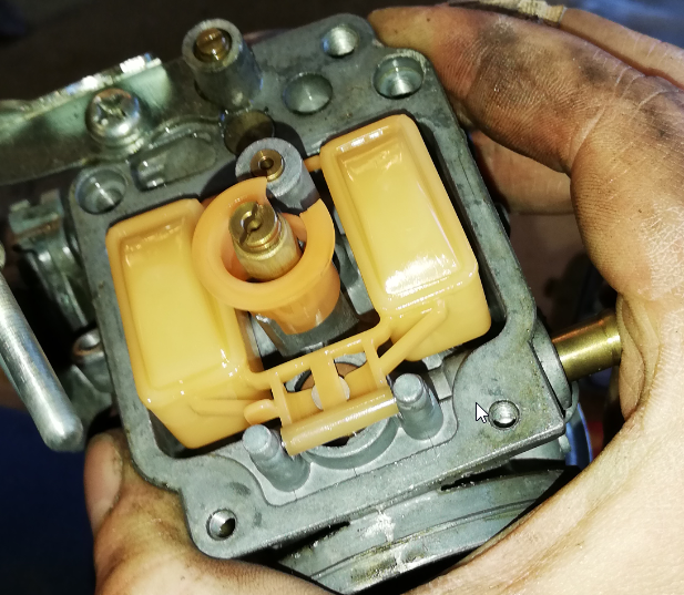

Mach mal ein Foto vom Vergaser mit dem Schwimmer indem die Kante der Kammer waagerecht steht.

Update: Habe vom Nachbarn ein Satz Schlossfeilenbekommen und alles wieder zurecht gefeilt.

Maaarv hat geschrieben: So 19. Apr 2020, 12:55 Update: Habe vom Nachbarn ein Satz Schlossfeilenbekommen und alles wieder zurecht gefeilt.
Oder so.
Eine Frage der Geduld (deshalb wollte ich ähnliches nicht vorschlagen).
Am wichtigsten ist, dass das Aussengewinde nicht bei den Versuchen, ob sie "aufgesetzt werden kann" geschädigt wird.

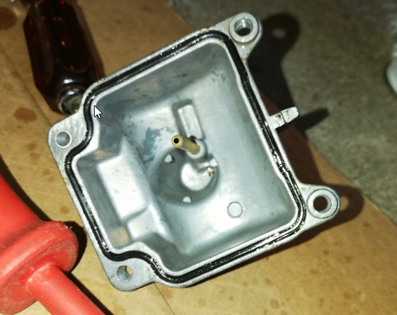

@dieCobra was genau möchtest du sehen.
Hab ein paar Bilder gemacht, stell ich später vom PC aus rein.
Denke aber hab das Problem gefunden, habe die Anleitung zum zusammen bauen gelesen, dort wird auf den kleinen O-Ring an der Gemischregulierschraube hingewiesen, der war beim Ausbau nicht vorhanden.
Da hat wohl vor meinem kauf jemand rum gebastelt und ihn vergessen.
Daher dann wahrscheinlich auch die Falschluft.
Vielen Dank für eure Unterstützung, werde dann den aus dem Reperatursatz nehmen und berichten.

Maaarv hat geschrieben: So 19. Apr 2020, 17:49 ...kleinen O-Ring an der Gemischregulierschraube hingewiesen, der war beim Ausbau nicht vorhanden...
Erst genau schauen ob der O-Ring nicht noch drinnen (das macht der gerne und ungefettet oft hartnäckig anklebend) im Gehäuse steckt.

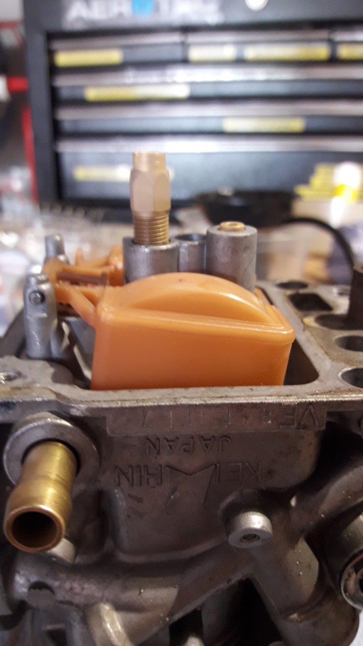

Den Vergaser von der Seite, so auf dem Kopf, Schwimmer nach oben, Schwimmerkammer linie waagerecht.
So bitte:

Waagerecht klappt das mit der Kontrolle der "nicht geblockten" Schwimmerhöhe aber nur, wenn die Feder der Nadel "stark genug" ist.
In den meisten Fällen erfordern die Federn "für diesen Test", dass das Gehäuse um einige Grad (aus dieser Position gesehen, rechtsdrehend) von waagerecht gehalten wird.

langer hat geschrieben: So 19. Apr 2020, 22:42 Waagerecht klappt das mit der Kontrolle der "nicht geblockten" Schwimmerhöhe aber nur, wenn die Feder der Nadel "stark genug" ist.
Genau das wollte ich sehen.
Alle anderen Federn (zu 99% alte) schaffen das nicht. Neue hatte ich auch schon dabei. Die werden nicht eingebaut.

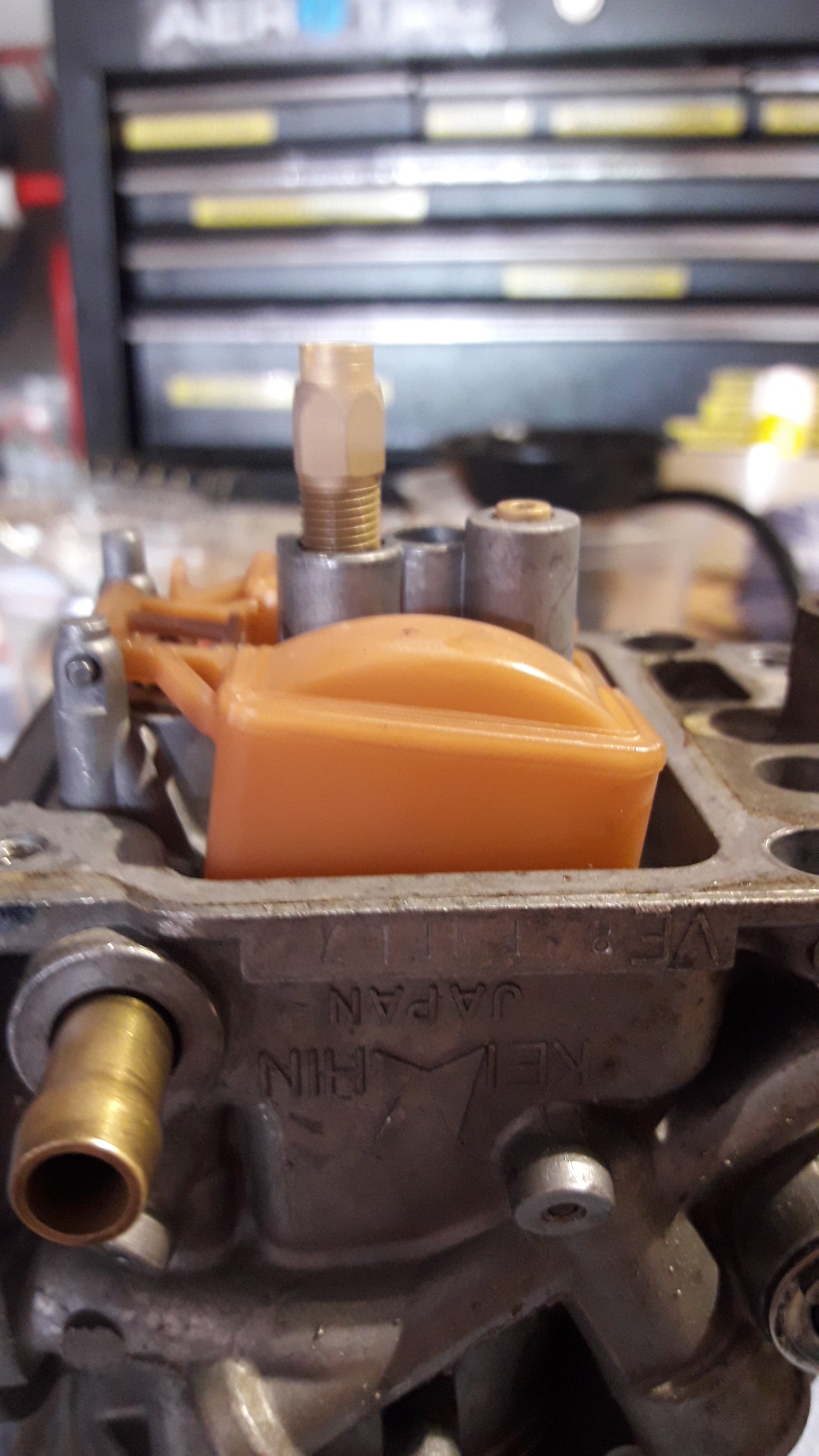

Ja so ein Bild habe ich gemacht.
Ich hatte eigentlich schon geschaut wegen dem O-Ring, aber werde es nochmal genau kontrollieren.

Ein solches Bild "bringt" dir/uns nichts, da man damit alleine nicht sieht ob der Schwimmer "auf" der Nadelfeder steht
oder ob diese "schon teilweise oder ganz komprimiert" wurde und er auf direkt auf der Nadel steht.
Das WHB hast du ? (Ansonsten hier im Forum als pdf anfordern).
Dort ist erklärt (und enthält die Masse) wie der Schwimmer "trocken" in relation zur Dichtfläche stehen muss.
Wichtig; es ist der Stand bei "nicht" komprimierter Nadelfeder gemeint, der sich meist nur durch drehen des Gehäuse,
ein gutes Stück aus der waagerechten (in deinem Bild nun linksdrehend) ergibt.
Das sagt allerdings noch nichts über den späteren wirklichen Schwimmerstand aus. Der kann trotzdem falsch sein
(z.B. bei einem undichten, schweren Schwimmer oder undichten Nadelventil), lässt sich real aber mit einem durchsichtigen Schlauch sehr genau messen.
Hört sich umständlich an, ist aber alles leicht zu machen/prüfen.
