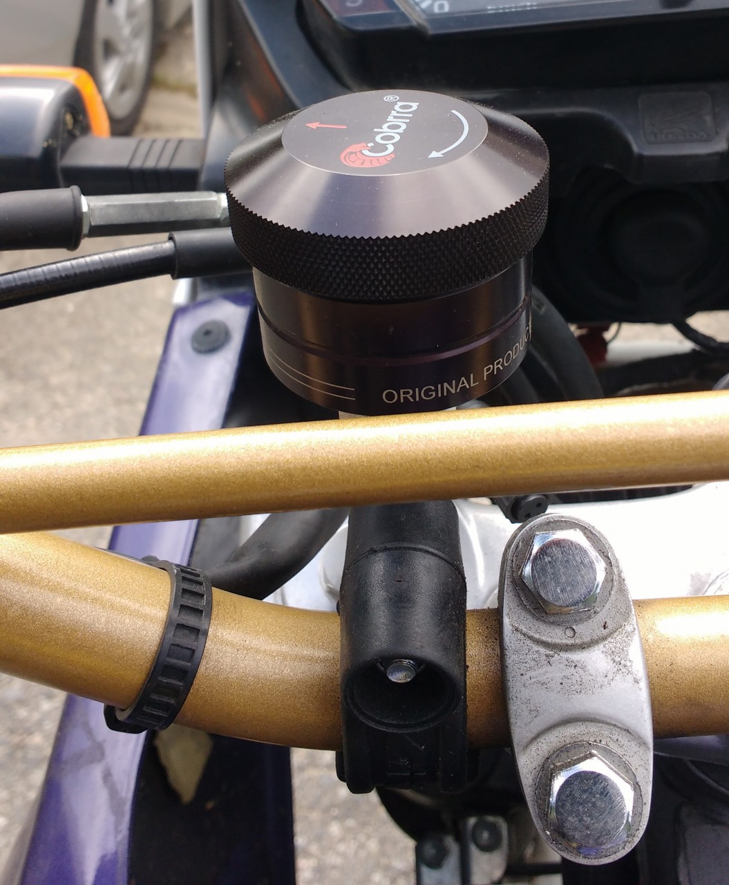

nachdem ich in meinem Vorstellungsthread nach meinem Kettenöler gefragt wurde, stelle ich ihn hier kurz vor.
Ich benutze schon, mit guten Erfahrungen bezüglich Haltbarkeit und Kettenservice, seit über zehn Jahren, an meinen Moppeds Kettenöler.
Früher den bewärten Scottoiler, an meiner Domi den Cobrra-Öler.
Für den Cobrra-Öler habe ich mich, aus einer Laune heraus, entschieden.
Der Einbau erschein mir einfacher, geschmiert wird manuel, es gibt nix einzustellen und er ist leicht zu bedienen.
Es gibt Leute, die das Design des Ölers schick finden und die es nicht stört, den Öler dauernd zu sehen.
Ich hätte ihn lieber unsichtbar, aber dann ist die Bedienung nicht so einfach.
Für den Einbau habe ich dann doch improvisieren müssen, da ich in meiner Ungeduld keinen passenden Platz am Mopped, außer dem Lenker gefunden habe.
Zur Befestigung habe ich den Halter einer Givi-Lenkerverkleidung benutzt, die meine Frau vor Jahren an ihrer Guzzi hatte.
Ansonsten habe ich die Leitung parallel zu den Zügen, am Rahmen , zur Schwinge und zum Kettenblatt verlegt.
Die Geschichte läuft jetzt sch ein paar Jahre einwandfrei.
Man muss darauf achten, die rechte Seite der Kette, gelegentlich, mit einem öligen Lappen einzuschmieren, da sich sonst Rost bilden kann.
Ich hätte mir genauso gut einen Scotty kaufen können, aber damals war mir halt nach dem Cobrra.
https://www.cobrra.sk/de/nemo-2-einrich ... r-und-atvs
LG Rolf

Schönes einfaches System , gefällt mir .Preis find ich aber nicht gerechtfertigt

Danke für die Info mit Foto, also gut zu wissen dass es so funktioniert. Hatte bedenken dass der Schlauch mit der Zeit knickt oder porös und undicht wird. Wie ist das beim längeren Abstellen, ölt der Schlauch unten nach? Bzw. muss man einen Karton unterlegen wenn die Domi länger steht?

Re: Cobrra Kettenöler
solange man nicht fünf Minuten vor Fahrtende den Öler betätigt passiert da nichts.
Notfalls kann man ihn auch gegen den Uhrzeigersinn zurückdrehen.
Das erzeugt dann einen Saugeffekt.
Es soll Leute geben, die fahren mit Scottoil. Das habe ich aber noch nicht probiert.
Die Füllmenge ist, gefühlt, kleiner als ein Schnapsglas und hielt letzte Saison 8.000 km.
LG Rolf

Manche sagen ja dass das Getriebeöl nicht gut für die Umwelt ist, wenn es denn auf die Straße geschleudert wird? Ich werde das Teil demnächst auch montieren, mal sehen ob ich eine Position am Rahmen finde. Am Lenker wollte ich es vermeiden, aber ich lass mir das nochmal durch den Kopf gehen... Ansonsten hab ich bisher alle ca. 500km mit dem Pinsel geölt, es geht, ist aber immer mit 20min Zeitaufwand verbunden.
Von weissem Sprühfett bin ich weggekommen, ich hab den Eindruck dass es die Kette zwar gut konserviert, aber auch wie magnetisch auf Staub und Dreck wirkt (Schmirgeleffekt für die Gummis der Kette), und wenn man auch das Gras wachsen hören kann, unnötig Reibung an der Kette verursacht. Mit Öl lässt sich die Kette und insgesamt der Sekundärantrieb leichter bewegen/drehen.

Wie ist es denn mit der Lebensdauer der Kette wenn nur einseitig geölt wird? Z.b. wird das Ölventil an die aussenliegende Kettenblattseite gelegt, und man schmiert jetzt einfach nicht innen manuell nach. Gibt es da sowas wie eine Kapillarwirkung, sodass das Öl in die Hülse wandert und die Kette immer genügend innere Schmierung hat? Ich hoffe mal dass ich hier kein neues Fass aufmache

Ich glaube kaum, das bei einer O oder X-Ringkette Öl bis an die Bolzenlagerung kommt.
Diese Ketten sollten doch Werksseitig eine Fettfüllung an den Bolzen haben.

Wenn dann Öl beim Nachschmieren an die Bolzen gelangt, ist die O/ X Ringkette kaputt.

Danke für die Info Andi, ich dachte dass Öl kriecht durch bis auf die Bolzen, da ich bei meiner alten Kette mit Laufleistung ~20tkm bemerkt hatte dass die Hülsen auf den Bolzen wackeln. Dann war die einfach schon überreif

Joho, es gibt drei verschiedene Ketten.chris1383 hat geschrieben: So 7. Jun 2020, 22:05 Danke für die Info Andi, ich dachte dass Öl kriecht durch bis auf die Bolzen, da ich bei meiner alten Kette mit Laufleistung ~20tkm bemerkt hatte dass die Hülsen auf den Bolzen wackeln. Dann war die einfach schon
überreif
Standard ohne O/X Ringe. Da gelangt das Öl bis an die Bolzen. Das sind meist Wettbewerbsketten, die werden so wie so schnell gewechselt.
O. Ringketten
und X- Ringketten. Beide haben die gleiche Funktion. Bolzen gefüllt mit Fett. Sollten bis mind. 35T km halten.
Jeder Geländeeinsatz verkürzt natürlich.
- Beiträge: 5568
Na klar, dann ist es nur noch eine Standardkette. Sie muss ja nicht gleich reißen. Wenn die Ringe weg sind, ist sie als O/X- Ringkette kaputt.
Die Kette als solche nicht. Aber wenn Dichtung Öl auf die Bolzen lässt und die Fettfüllung damit ausspült hat man quasi eine Standardkette, mit dem Nachteil eines höheren Gewichts. Das ist so als wenn man ein ZZ oder 2R Lager in Ölplansche betreibt..
Meine Kettenkits wechsel ich ohnehin spätestens alle 25 tkm. Liegt aber nie an der Kette sondern weil Ritzel und Kettenrad fertig sind und der Abtrieb dann langsam laut wird. Ein Schleichfahrer schafft sicher das doppelte... Meine Kette bekommt nur Spray und ich habe bisher immer gute Erfahrungen gemacht. Manch einer versucht die Dominator mit Ablaufrohren, Ölern und allem Schnickschnack auf das zulässige Gesamtgewicht hochzurüsten, ich hingegen schätze die schlanke und minimalistisch gehaltene Dominator.
