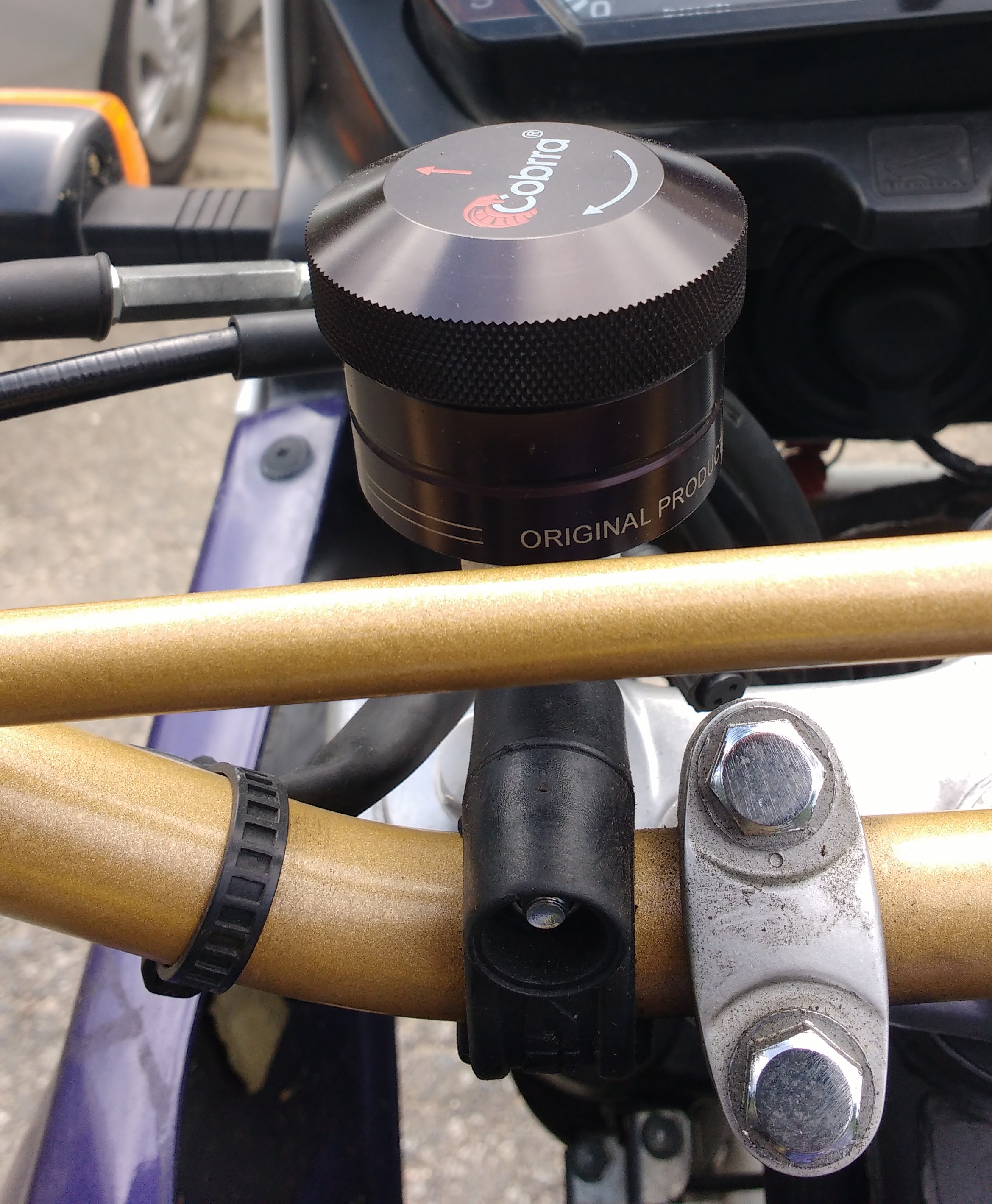

nachdem ich in meinem Vorstellungsthread nach meinem Kettenöler gefragt wurde, stelle ich ihn hier kurz vor.
Ich benutze schon, mit guten Erfahrungen bezüglich Haltbarkeit und Kettenservice, seit über zehn Jahren, an meinen Moppeds Kettenöler.
Früher den bewärten Scottoiler, an meiner Domi den Cobrra-Öler.
Für den Cobrra-Öler habe ich mich, aus einer Laune heraus, entschieden.
Der Einbau erschein mir einfacher, geschmiert wird manuel, es gibt nix einzustellen und er ist leicht zu bedienen.
Es gibt Leute, die das Design des Ölers schick finden und die es nicht stört, den Öler dauernd zu sehen.
Ich hätte ihn lieber unsichtbar, aber dann ist die Bedienung nicht so einfach.
Für den Einbau habe ich dann doch improvisieren müssen, da ich in meiner Ungeduld keinen passenden Platz am Mopped, außer dem Lenker gefunden habe.
Zur Befestigung habe ich den Halter einer Givi-Lenkerverkleidung benutzt, die meine Frau vor Jahren an ihrer Guzzi hatte.
Ansonsten habe ich die Leitung parallel zu den Zügen, am Rahmen , zur Schwinge und zum Kettenblatt verlegt.
Die Geschichte läuft jetzt sch ein paar Jahre einwandfrei.
Man muss darauf achten, die rechte Seite der Kette, gelegentlich, mit einem öligen Lappen einzuschmieren, da sich sonst Rost bilden kann.
Ich hätte mir genauso gut einen Scotty kaufen können, aber damals war mir halt nach dem Cobrra.

Danke für die Info mit Foto, also gut zu wissen dass es so funktioniert. Hatte bedenken dass der Schlauch mit der Zeit knickt oder porös und undicht wird. Wie ist das beim längeren Abstellen, ölt der Schlauch unten nach? Bzw. muss man einen Karton unterlegen wenn die Domi länger steht?

solange man nicht fünf Minuten vor Fahrtende den Öler betätigt passiert da nichts.
Notfalls kann man ihn auch gegen den Uhrzeigersinn zurückdrehen.
Das erzeugt dann einen Saugeffekt.
Es soll Leute geben, die fahren mit Scottoil. Das habe ich aber noch nicht probiert.
Die Füllmenge ist, gefühlt, kleiner als ein Schnapsglas und hielt letzte Saison 8.000 km.
LG Rolf

Manche sagen ja dass das Getriebeöl nicht gut für die Umwelt ist, wenn es denn auf die Straße geschleudert wird? Ich werde das Teil demnächst auch montieren, mal sehen ob ich eine Position am Rahmen finde. Am Lenker wollte ich es vermeiden, aber ich lass mir das nochmal durch den Kopf gehen... Ansonsten hab ich bisher alle ca. 500km mit dem Pinsel geölt, es geht, ist aber immer mit 20min Zeitaufwand verbunden.
