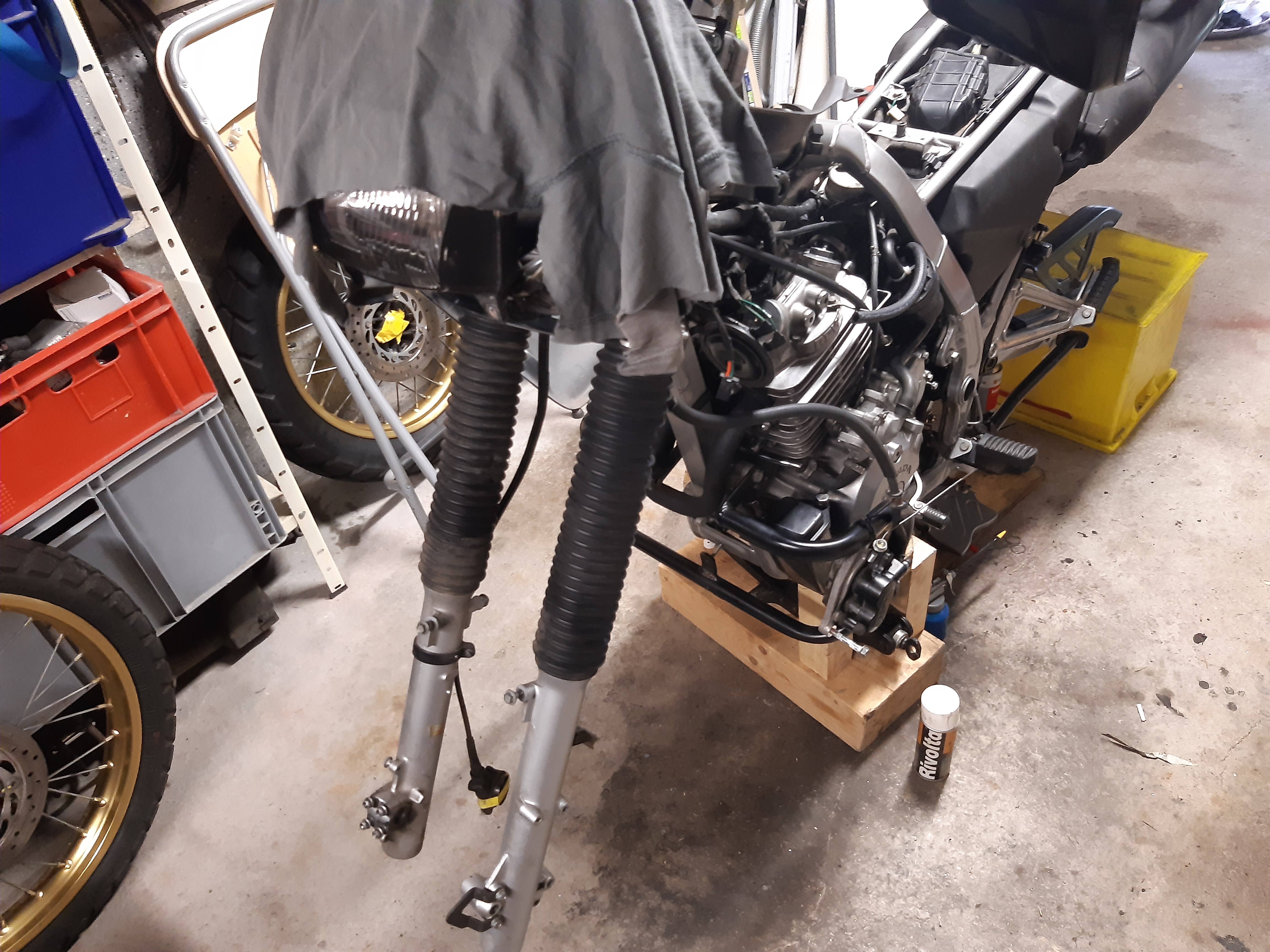

Da jetzt ein langes Wochenende vor der Tür steht, versuche ich mich mal am lenkkopflager. Habe dazu schon so einiges gefunden. Baue übrigens ein Kugellager ein.
Falls jemand noch kettenblattschrauben im brauchbaren Zustand hat, sowie eine Lenkerschallteramatur und vll noch jemand weiß wo ich einen Benzinhahn oder zumindest das filterrÖhrchen herbekomme, wäre ich sehr dankbar für einem Tipp oder Angebot.

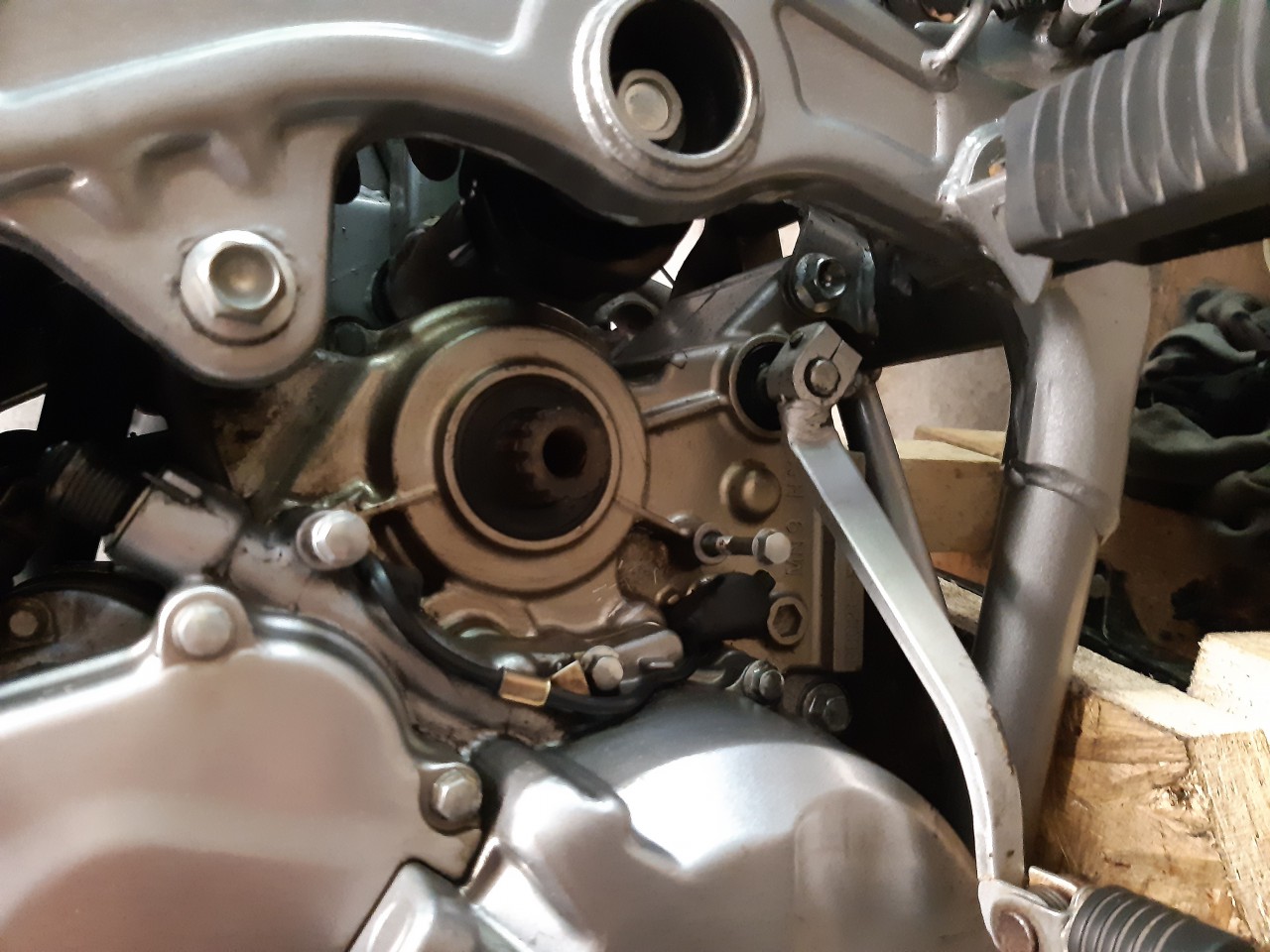

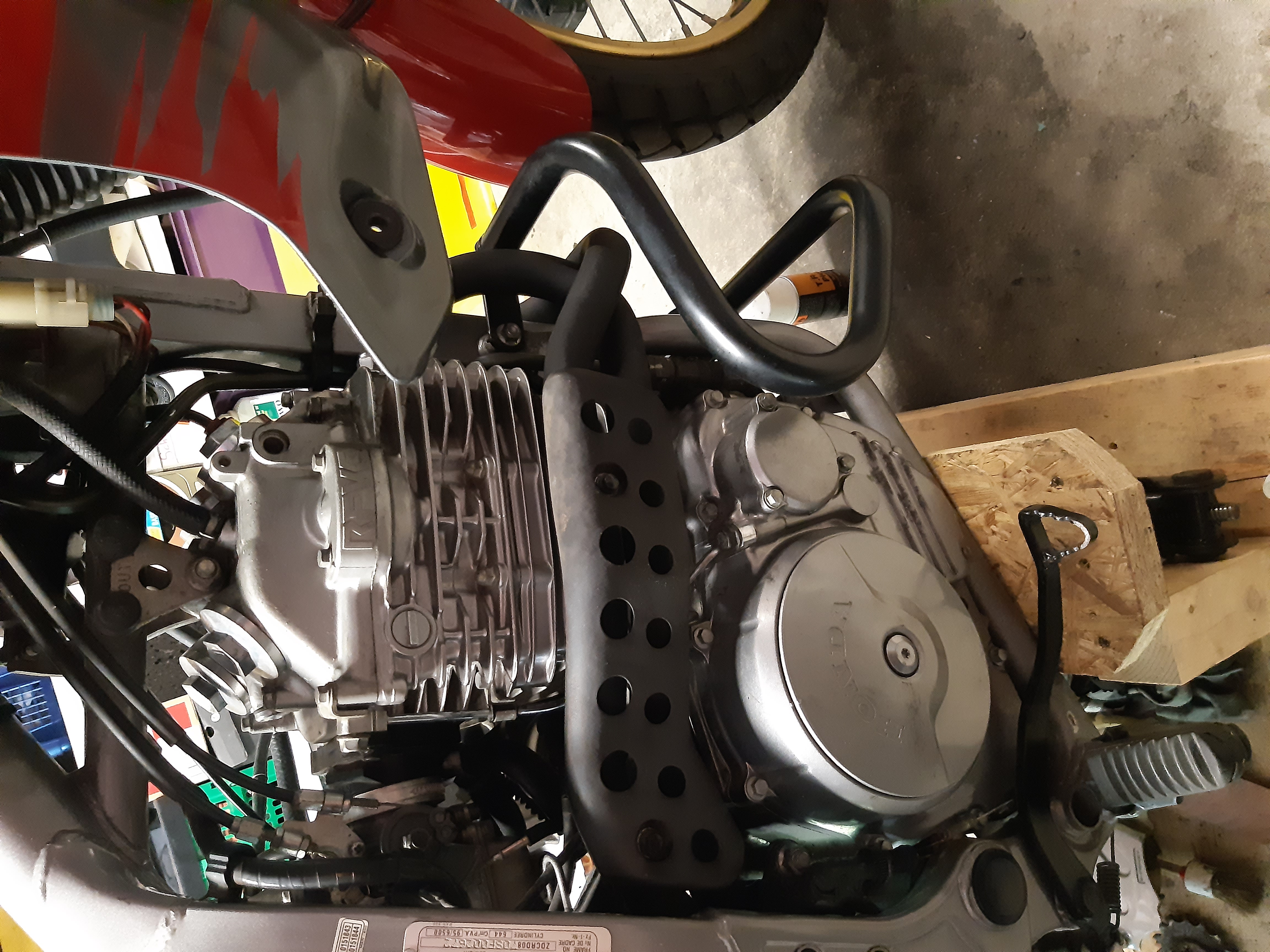

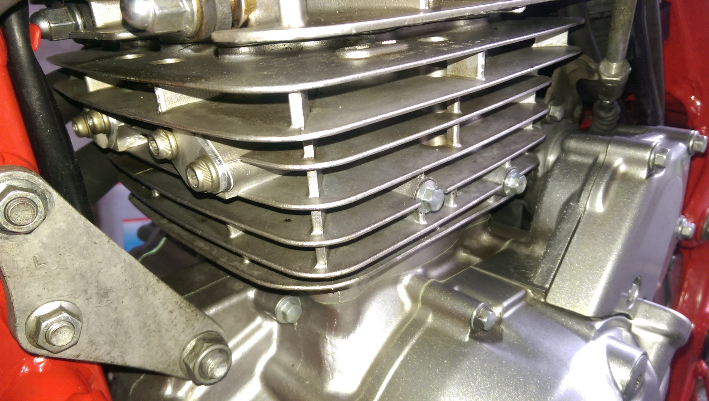

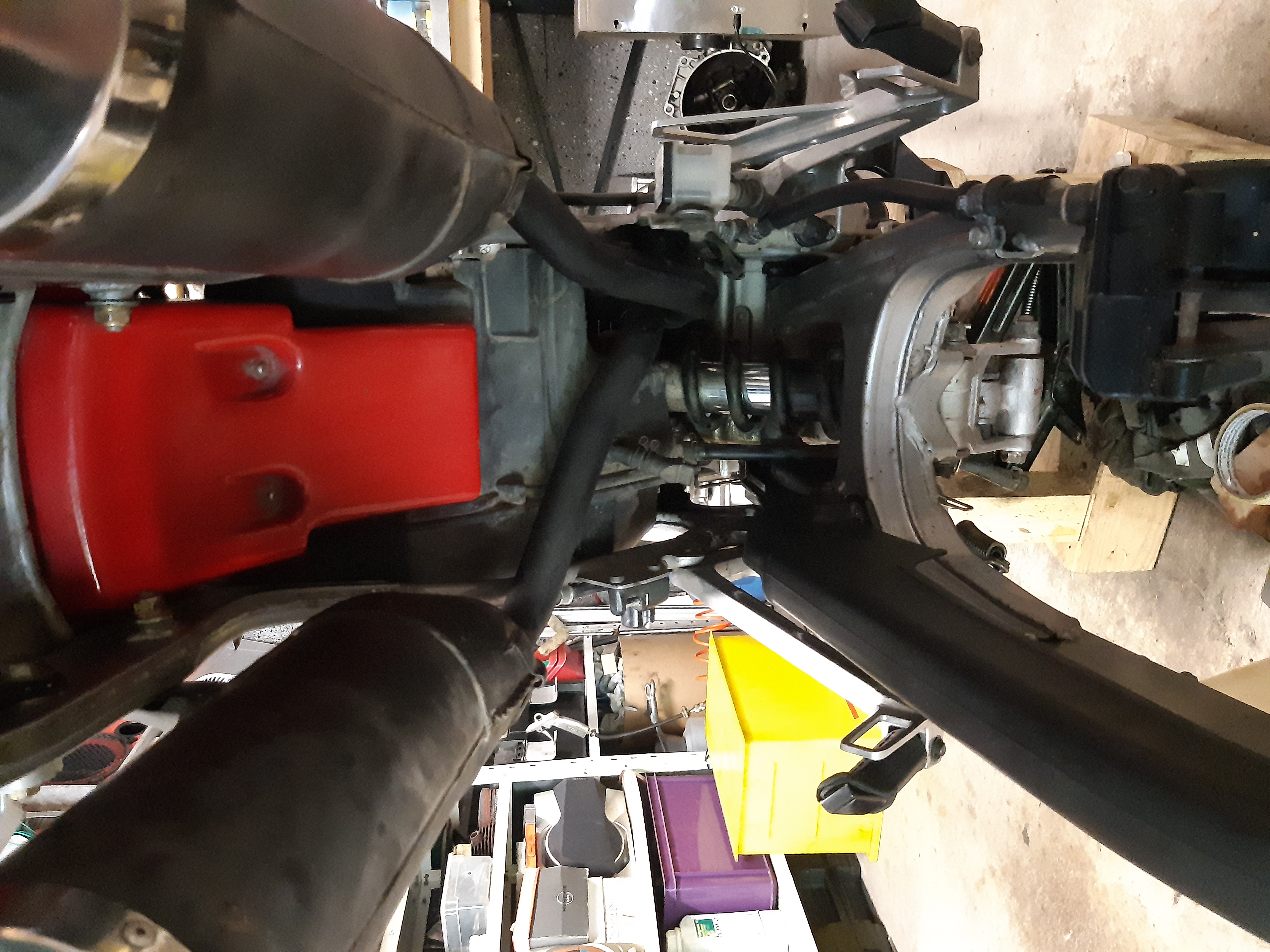

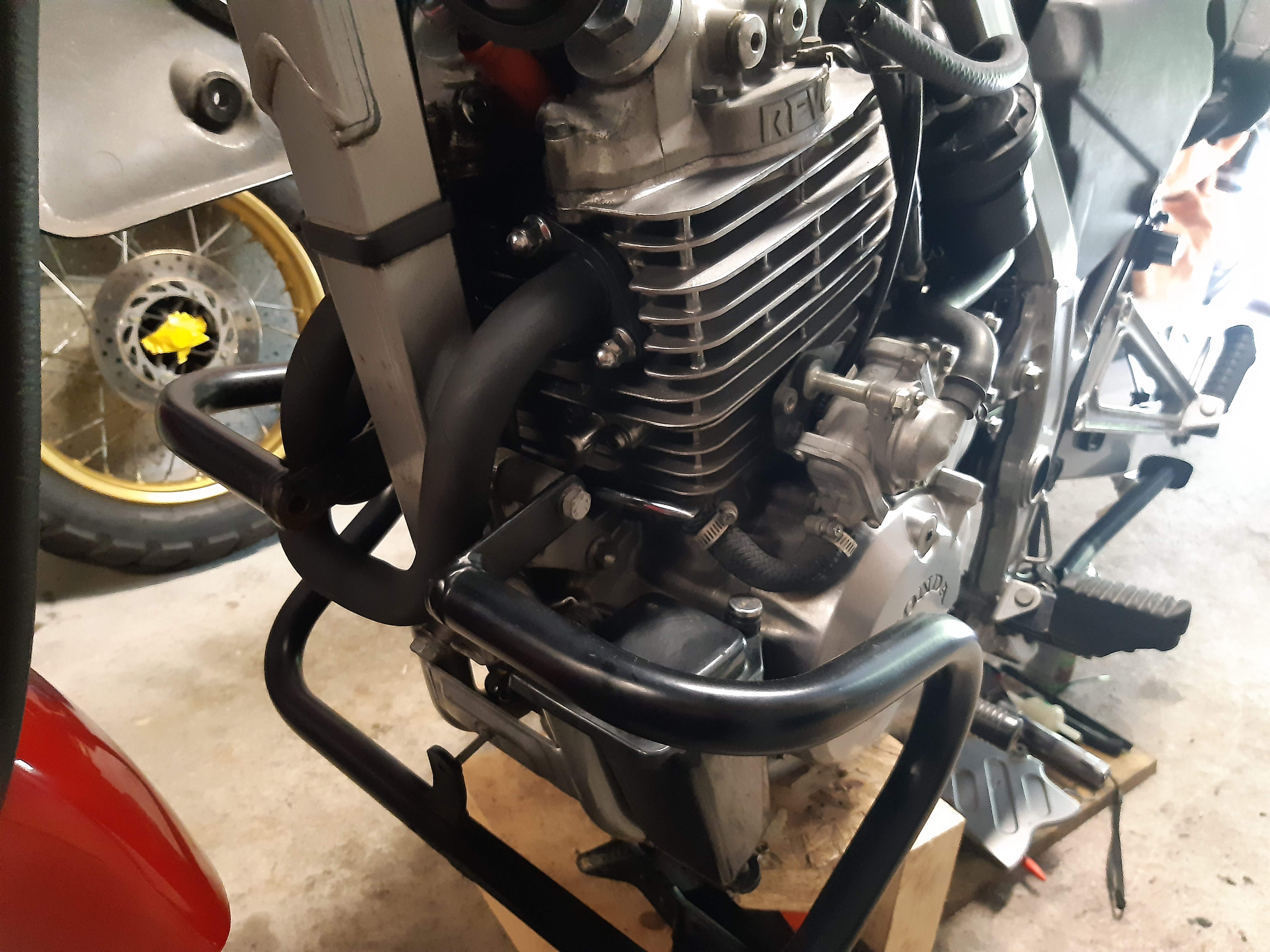

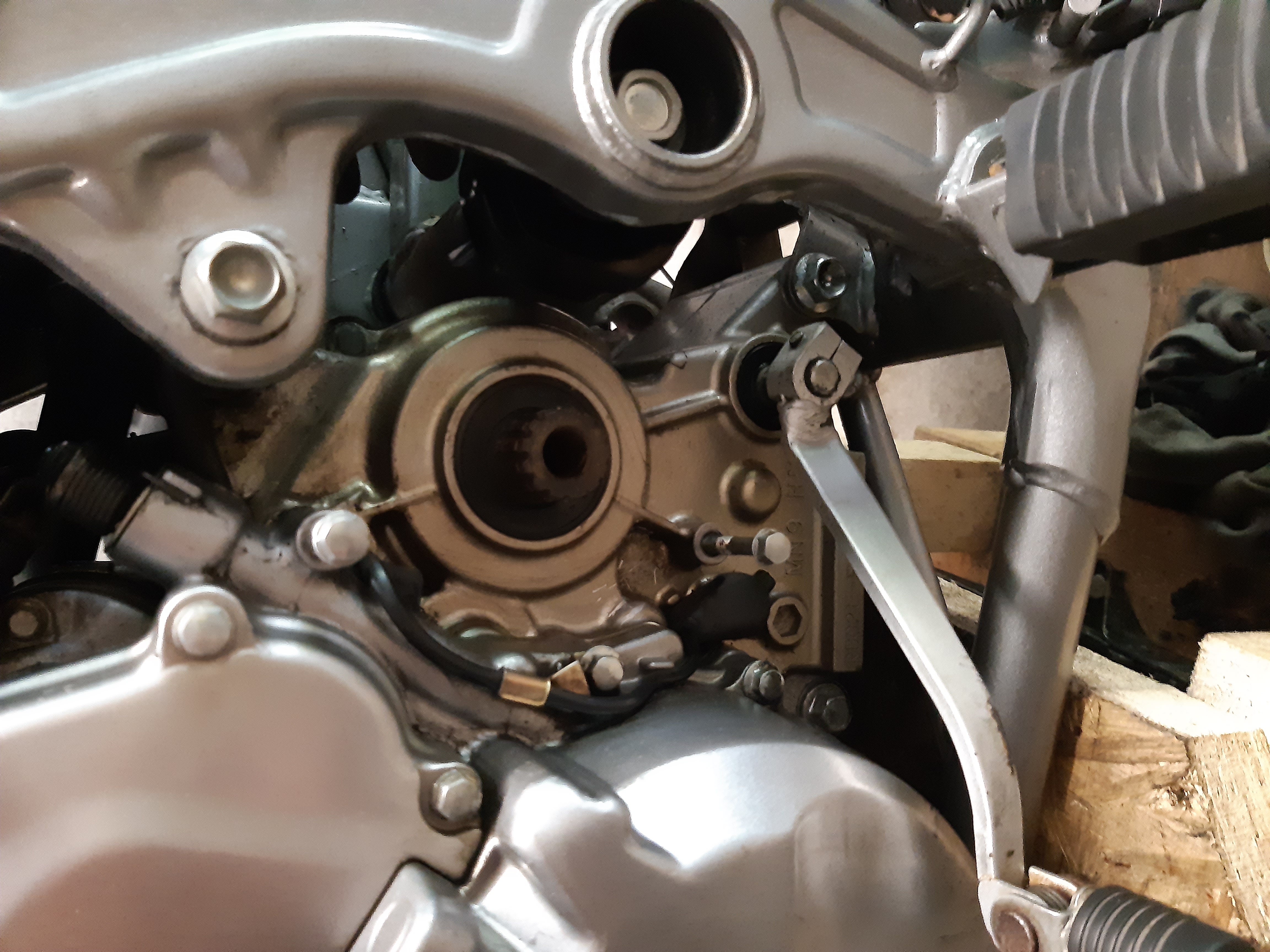

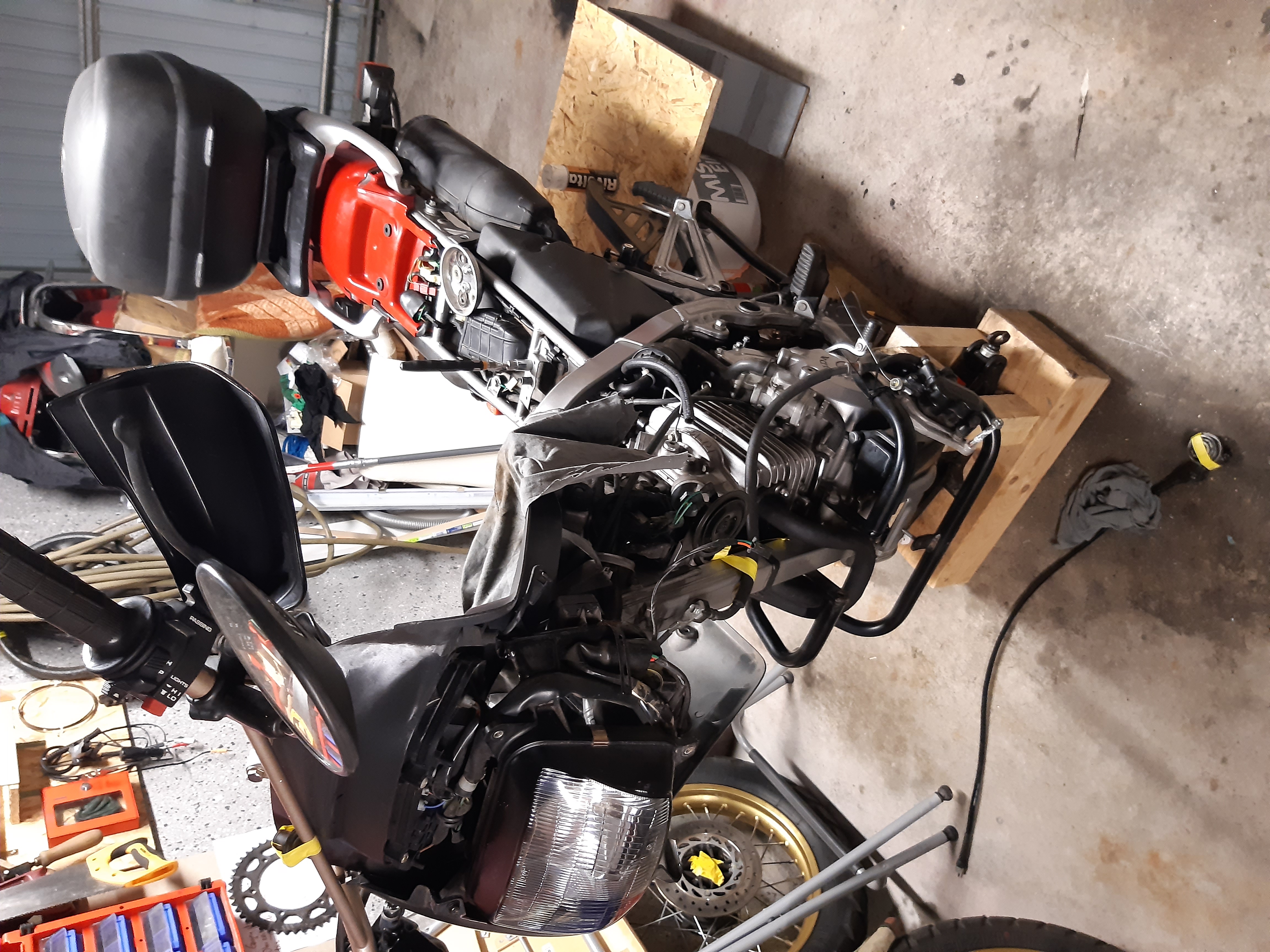

Hier noch ein paar Bilder

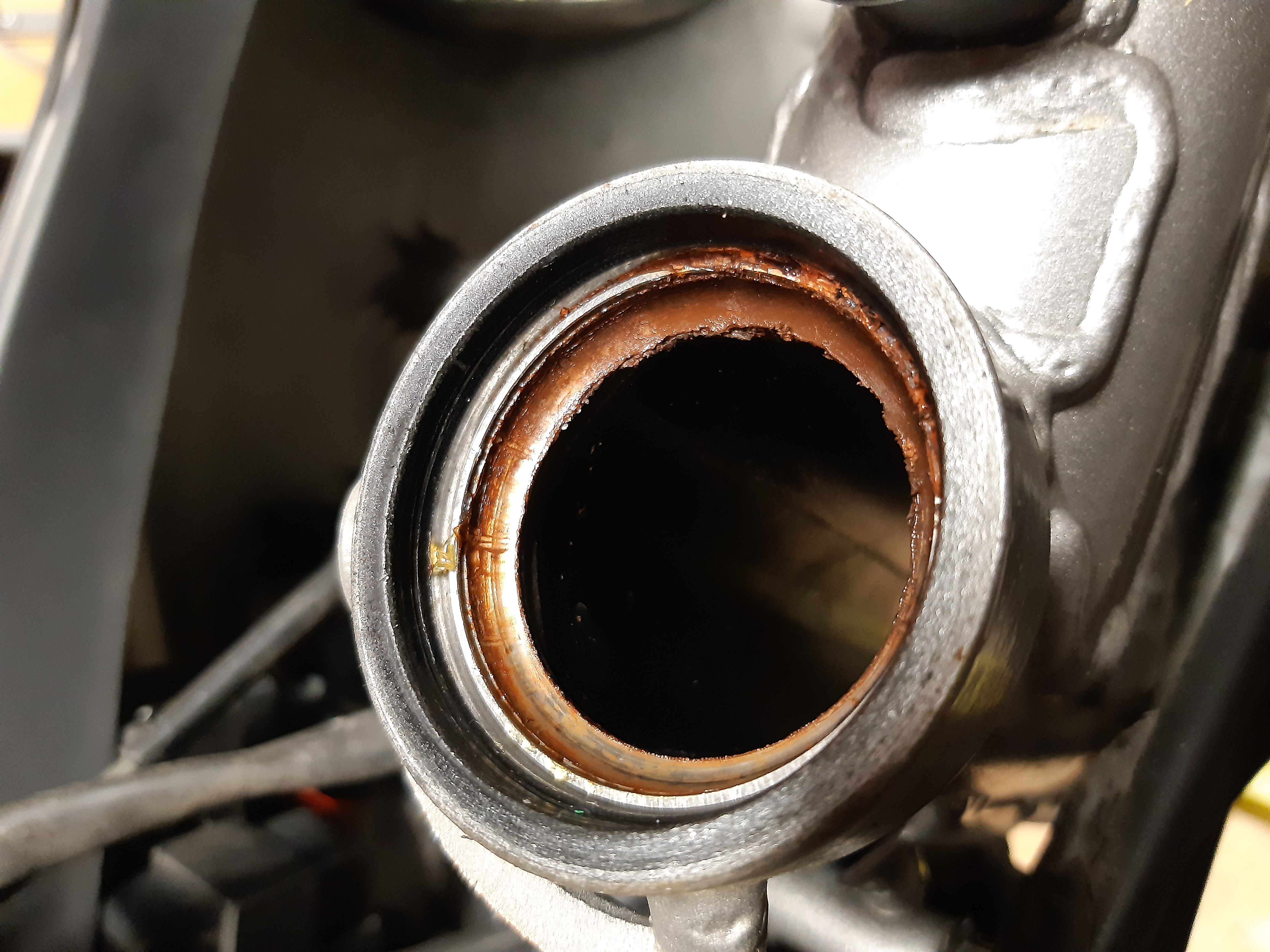

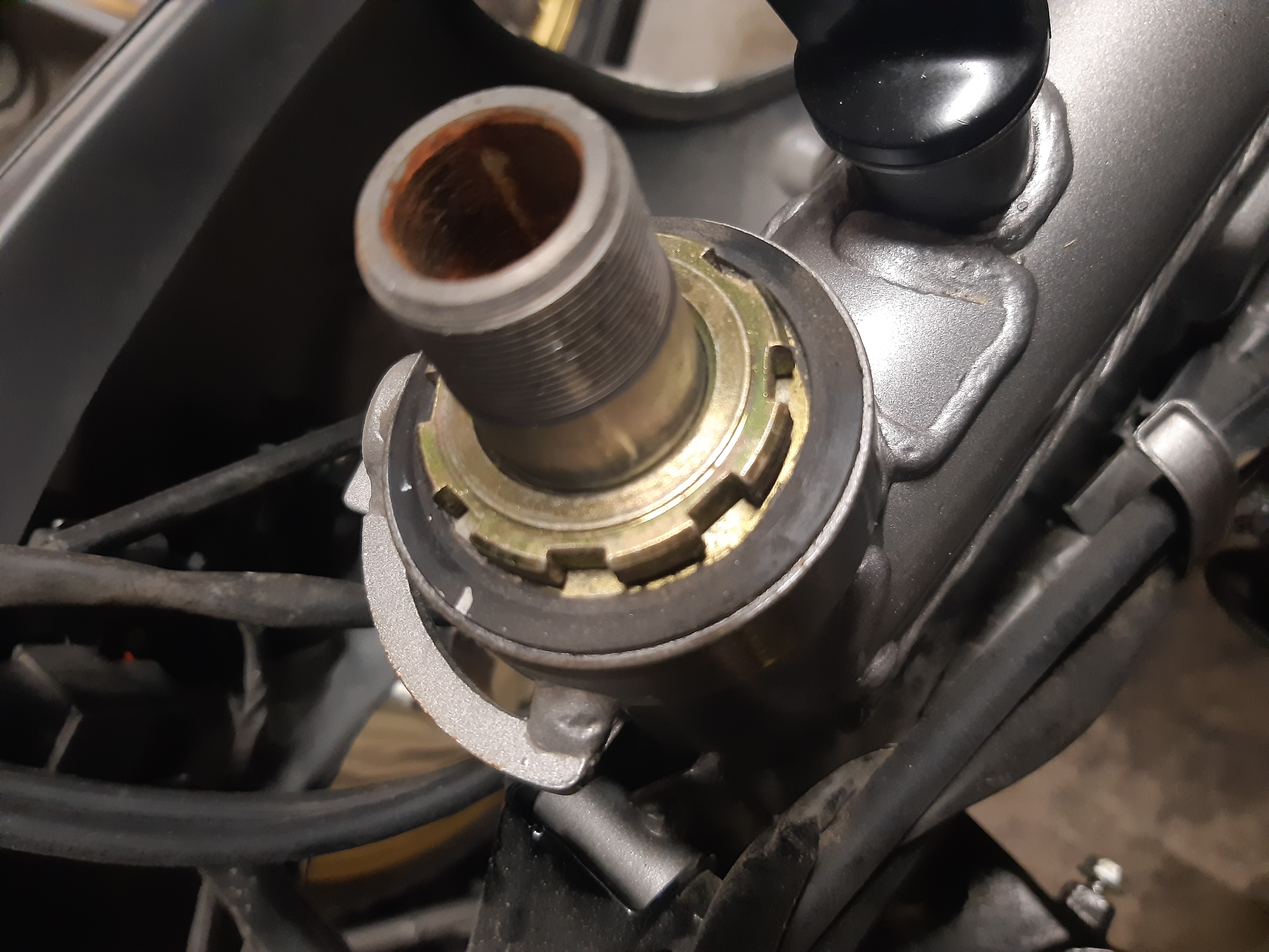

Einen Nachtrag hätte ich noch. Zu Lenkkopflager:
Da ich grade alles über mein Handy machen muss, hat es im letzten Beitrag aus Kegelrollenlager, Kugellager gemacht. Ich baute natürlich Kegelrollenlager ein. Da freue ich mich schon drauf :)

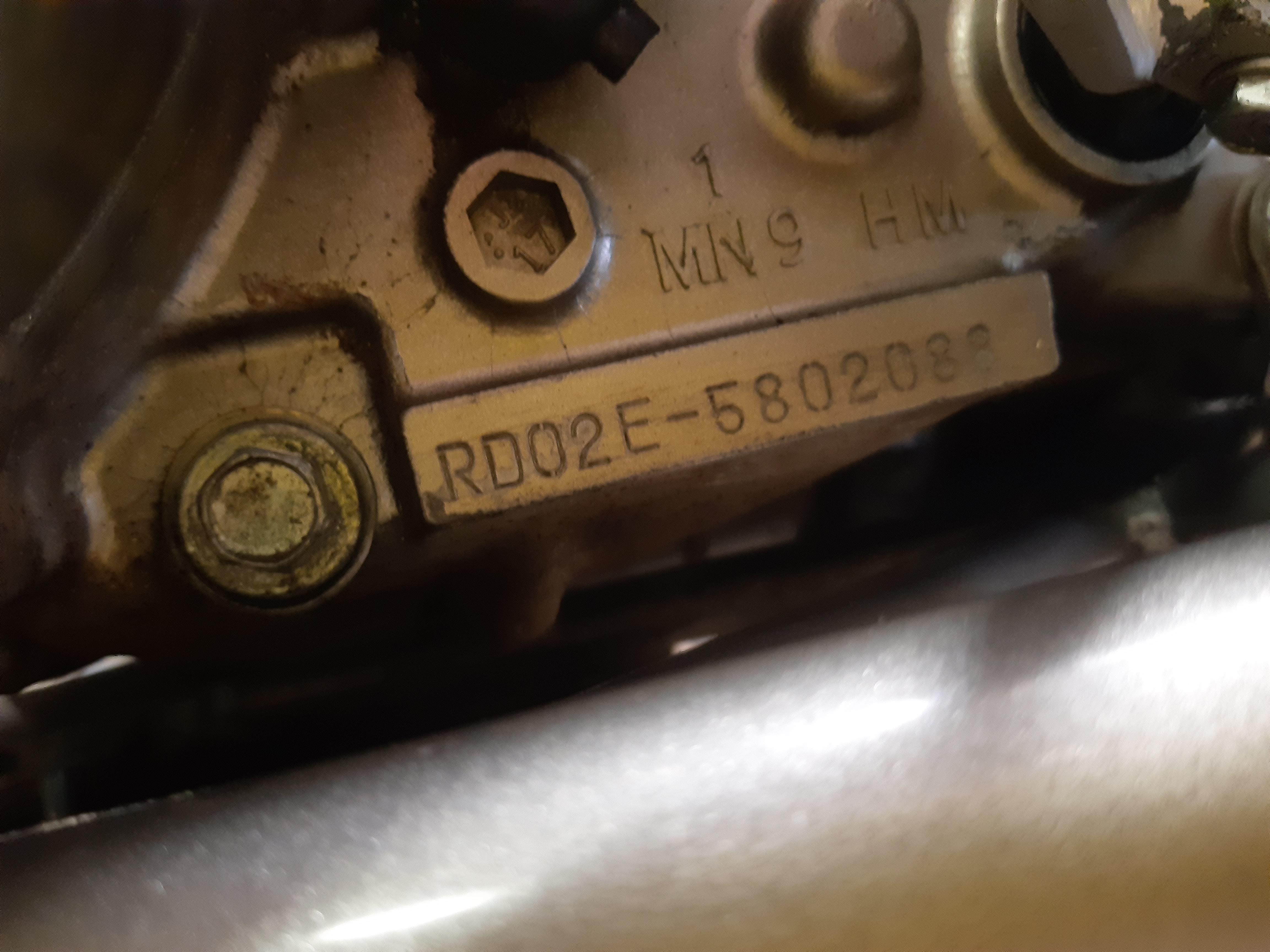

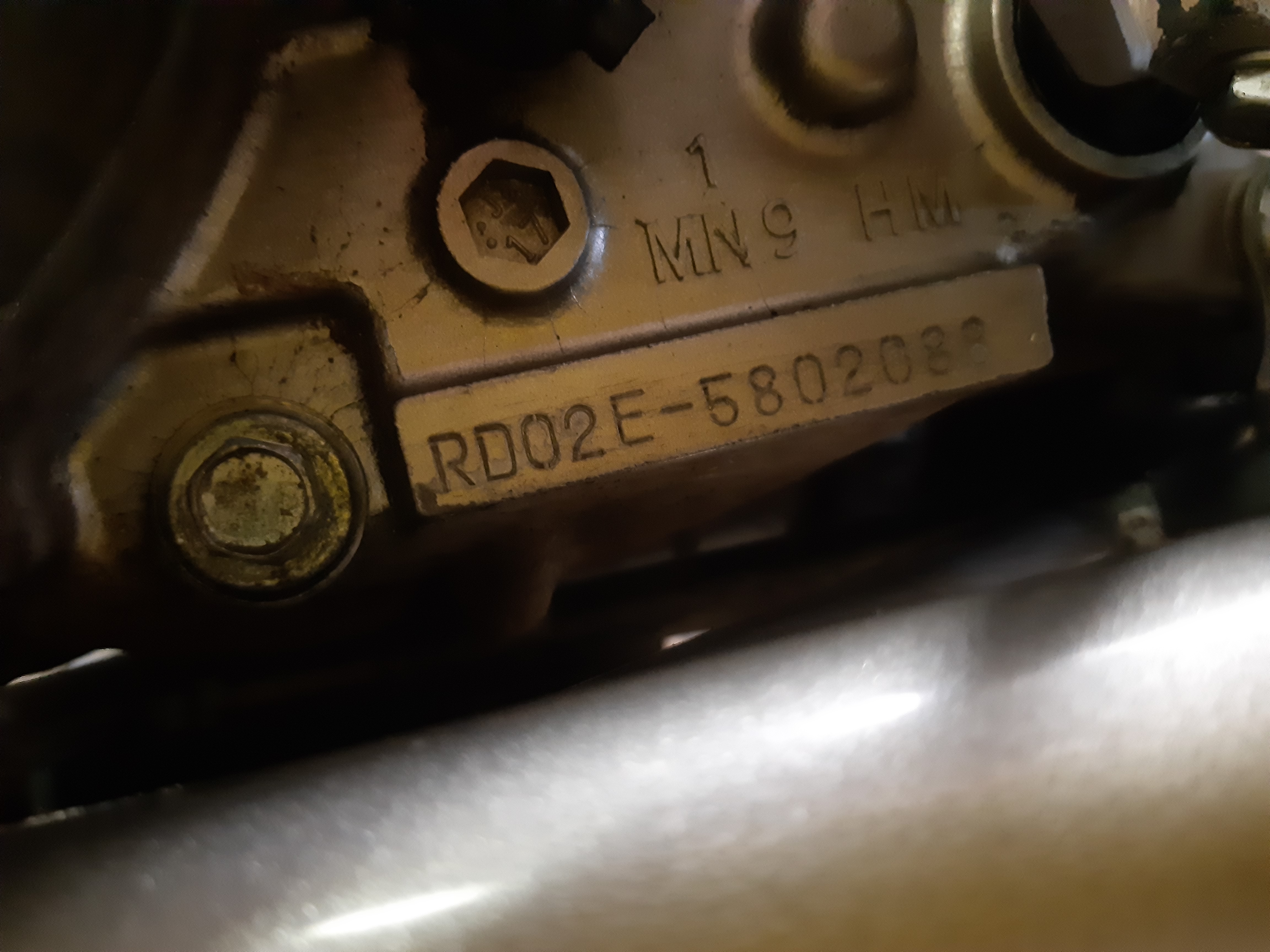

beabastelt hat geschrieben: Mi 10. Jun 2020, 22:09 :o hat die RD08 bj95 überhaupt den gleichen kombischalter wie RD02🙈? Falls nicht, trotzdem Gruß 😂 und gutes Gelingen, Bea
Meine 95er ist wohl ein hybridfahrzeug 😉
Als übergangmodell aus Teilen der rd02 und der rd08
!!!!!Achtung! Das ist nur halbwissen, also nicht steinigen und die tastertur net kaputt hauen!
Ich bin sehr neugierig und lerne gerne neues.... !!!!!
Meines Kenntnisstandes zufolge sind Rahmen, Luftfilter, Auspuff, Verkleidung mit Blinker integriert schon rd08
Felgen und Motor sind noch rd02.
Bitte korrigiert mich falls ich falsch liege!

Pusch`sDomi0595 hat geschrieben: Do 11. Jun 2020, 08:55
Stimmt, in 95 wurden in Italien aus Teilen der RD02 und RD08 eine Domi zusammnen gedengelt.
Der Vergaser und der Motor passen in beiden Modellen, Räder auch.
Der Rahmen, Luffi, Ansaugstutzen, Isolator und die Bremsen sind anders. Vielleicht auch noch mehr Teile, ich habe aber keinen Vergleich zu den Modellen.
Beiträge: 5613
Re: Die Aufarbeitung der 95er
Dein Motor ist von der RD08. Sichtbar am rechten Seitendeckel.

Wäre jetzt wegen der einprägung davon ausgegangen das es ein rd02 Motor ist.
Sag ja ... gefährliches halbwissen 🤐
Heute kommt erst mal die Gabel an die Reihe, habe heute morgen schon angefangen.

so sieht dann der Motor ohne SLS aus:
Alle Teile zum Abbau da.

Meine Arbeit bis eben war das alte Lenkkopflager zu Demontieren. Die Lagerschalen möchten nicht aus sitz, dabei strengte sich die obere lagerschale mehr an als die untere. Sind aber jetzt draußen...
Die lager haben alle beide eine schöne Patina und sind definitiv für einen Wechsel fällig.
Habe dann eben mal versucht die lagerschale vom steuerrohr zu bekommen. Das möchte ebenfalls seinen Sitz nicht verlassen.
Ein Freund hat mir einen Koffer mit lagerabzieher mitgegeben, den ich leider nicht ansetzten kann wegen den lenkanschlägen. Jemand einen Tipp für mich wie ich die da runter bekomme ohne Spezialwerkzeug??
Sonst ging alles ganz gut. Langsam erkenne ich auch schon die benötigten Schlüsselweiten.
Das SLS System habe ich jetzt auch genauer unter die Lupe genommen.
Um dieses System außer Betrieb zu nehmen werden dann auf den Zylinder unterhalb der kümmer die beiden Öffnungen verschlossen, das ganze System abgebaut, luftfilterkasten anschluss verschlossen und die Unterdruckleitungen zum Vergaser zu gemacht, ist das korrekt?
Also Du darfst es hier keinem weiter erzählen weil die sonnst alle über mich her fallen :lol:
Ich scheide die Lagerschalen mit dem Dremel vorsichtig ein. Nicht ganz durch und ohne das Lenkrohr zu beschädigen.
Dann mache ich die Schnittstelle heiß und breche die Schale mit einem Meißel auf.
Funktioniert immer gut.
Edith ruft noch: "Mit dem SLS stimmt so denke ich. Die Verschlussplättschen und Dichtungen gibt es hier im Forum.
PN an Cobra Andi."

Oder mit ner Flex und dünner Trennscheibe schräg anschneiden , stabilen Schraubenzieher reinkloppen , dann platzt das .
Pusch`sDomi0595
Beitrag von Pusch`sDomi0595 »
Hat Astrein geklappt. Hab das mit dem Dremel eingeschnitten und meißel aufgemacht.
Perfekt! 😊
