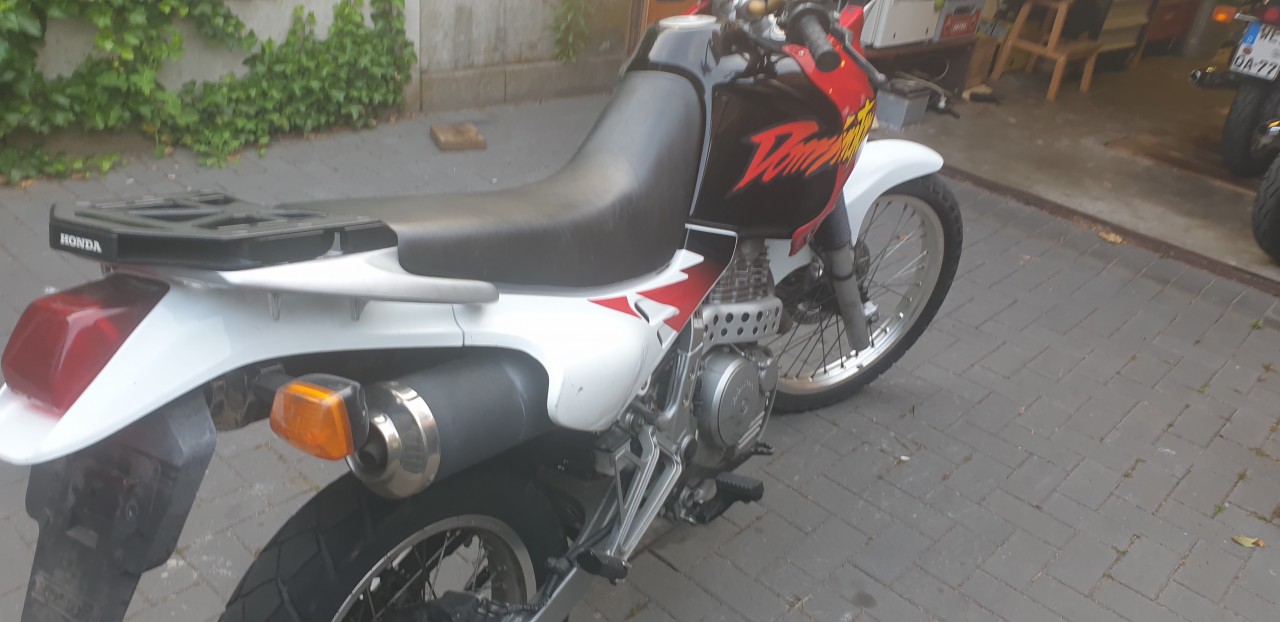

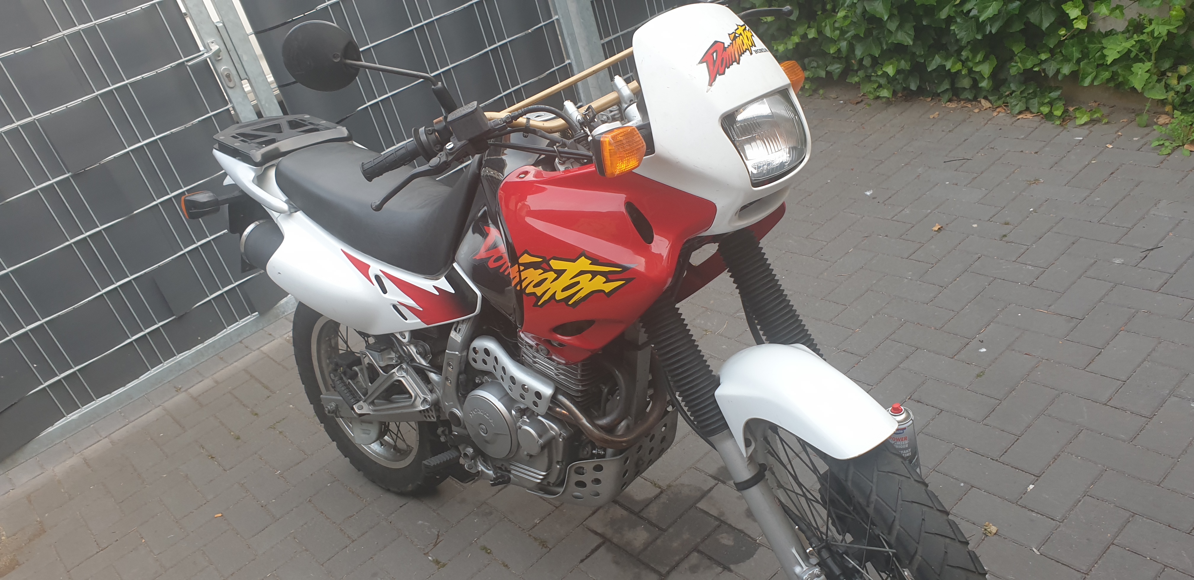

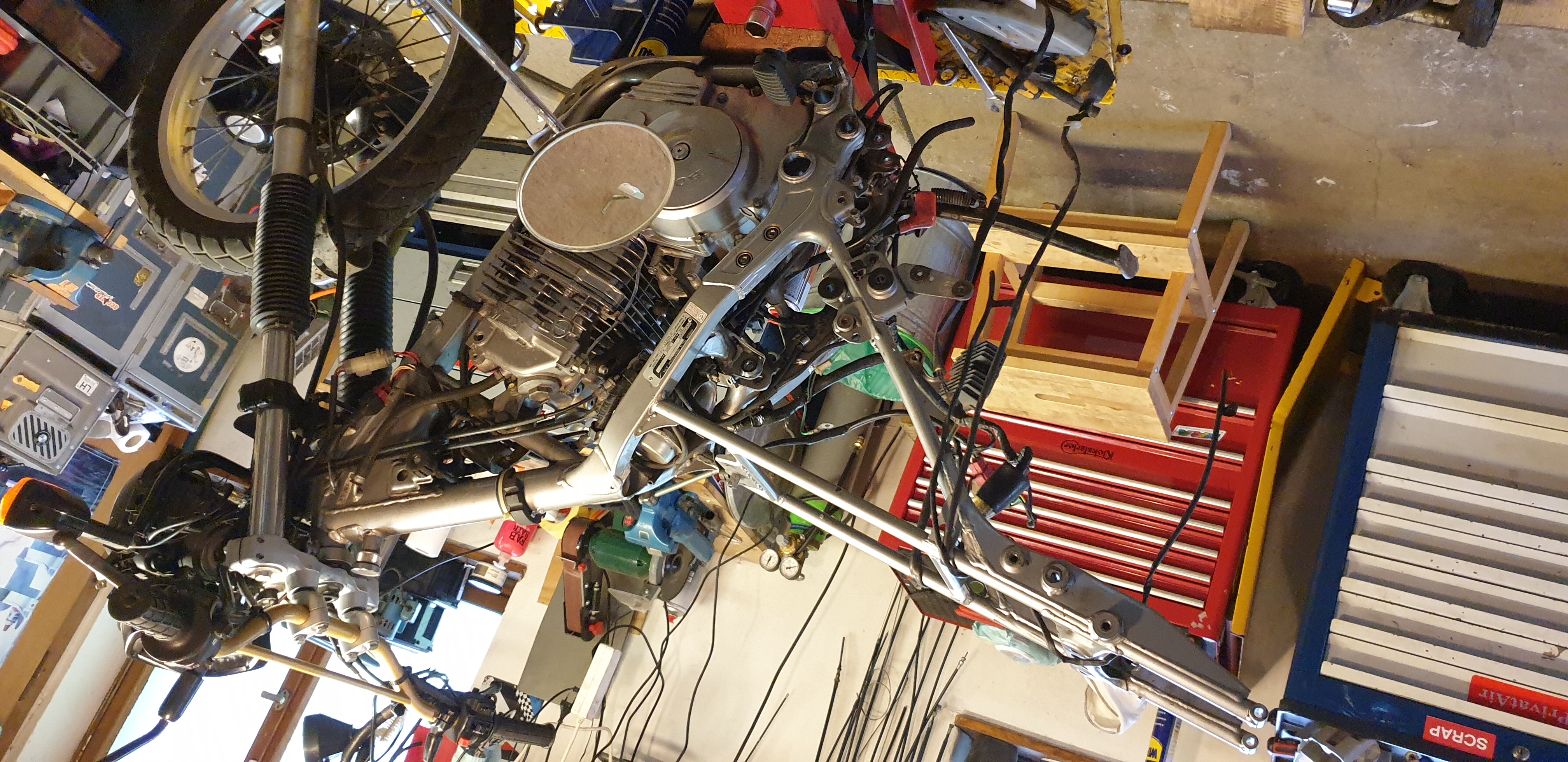

Im Anhang sind mal ein paar Bilder meiner Honda. Momentan ist sie schon ziemlich zerlegt. Es wird einmal alles neu Lackiert, damit es wieder richtig schick aussieht. :D
Beiträge: 4199
Motorrad: BMW R 1200 GS TÜ
Re: Nx 650 Dominator Auspuff Umbau
Ah! Du hast das Moped ander Decke hängen, wie alles andere auch. ;) :)
