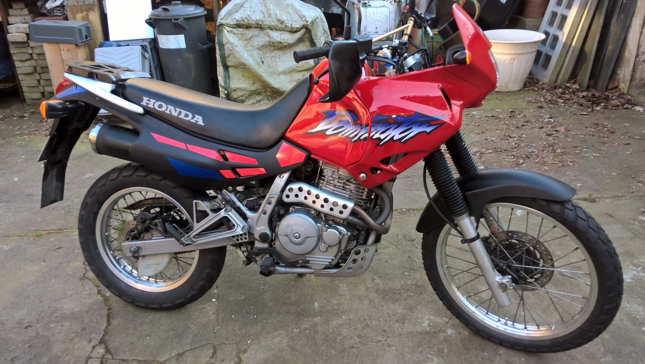

Hallo Zusammen.
Ich bin seit gestern stolzer Besitzer einer rd08 baujahr 1996. Bin sehr glücklich, nur hätte ich gerne einen etwas "fetteren" Sound.
Habe gestern versucht mich schlau zu machen, aber mir scheint als gäbe es keine passenden Auspuffe(mit zwei Endrohren)ohne viel Frickelei und die die ich gesehen habe sehen so lang aus was ich hässlich finde Könnt ihr mir helfen? Gibt es da was?
Vielen Dank schonmal im Vorraus.

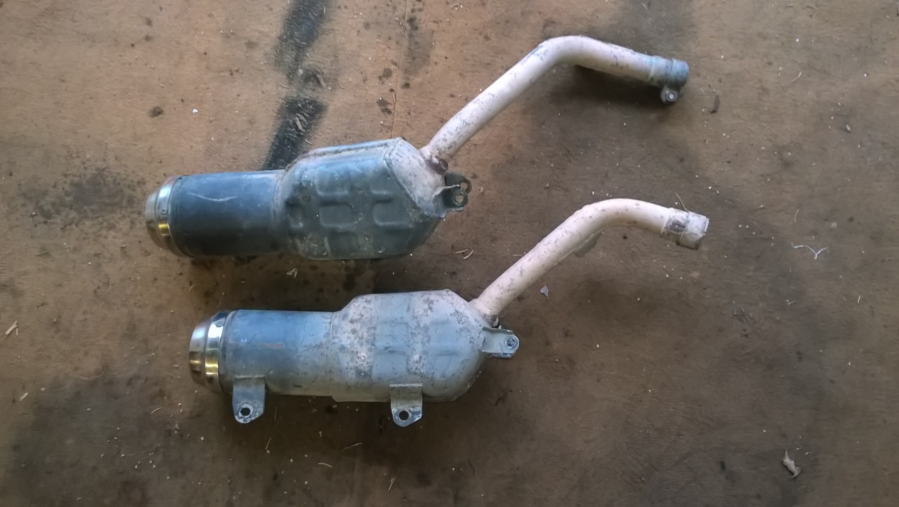

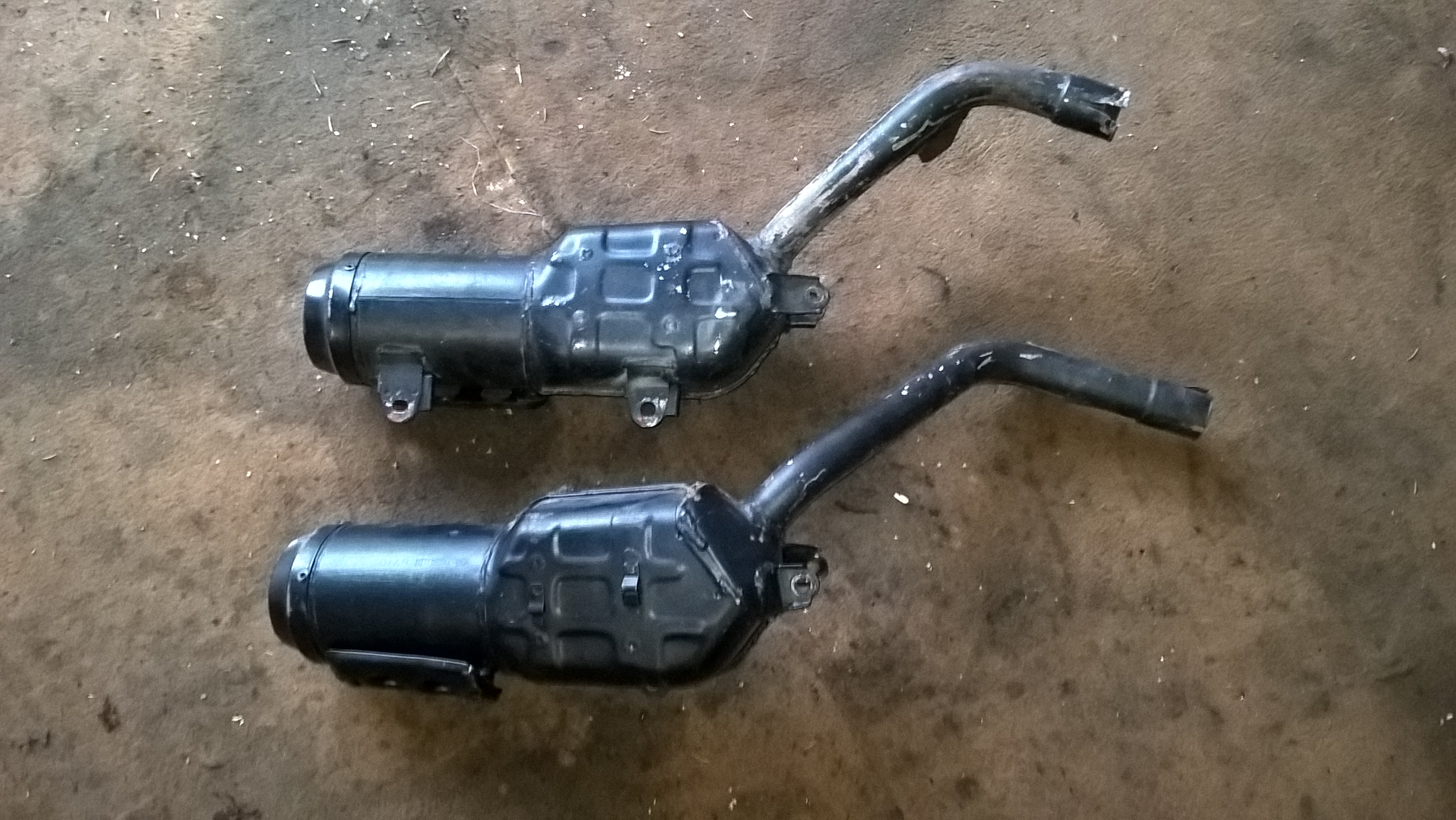

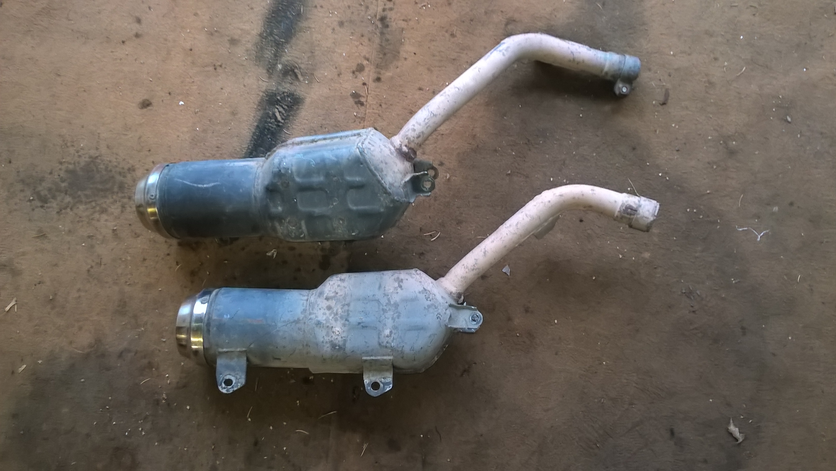

Auspuff Ur-Domi
Auspuff ab 91
... und so sehen die letzten Modelle aus (leider kein ausgebautes Teil zum fotografieren)
Ach ja, bei den ersten beiden ging die Gerräuschreduzierung wegen gesetzlicher Vorgaben noch ohne grundsätzlicher Bauartveränderung in die technische Umsetzung. Bei den letzten Modellen wurde nicht nur die Aufnahme verändert sondern die Töpfe wurden auch länger und dicker (und viiiel leiser :lol: )
Greets Uwe
