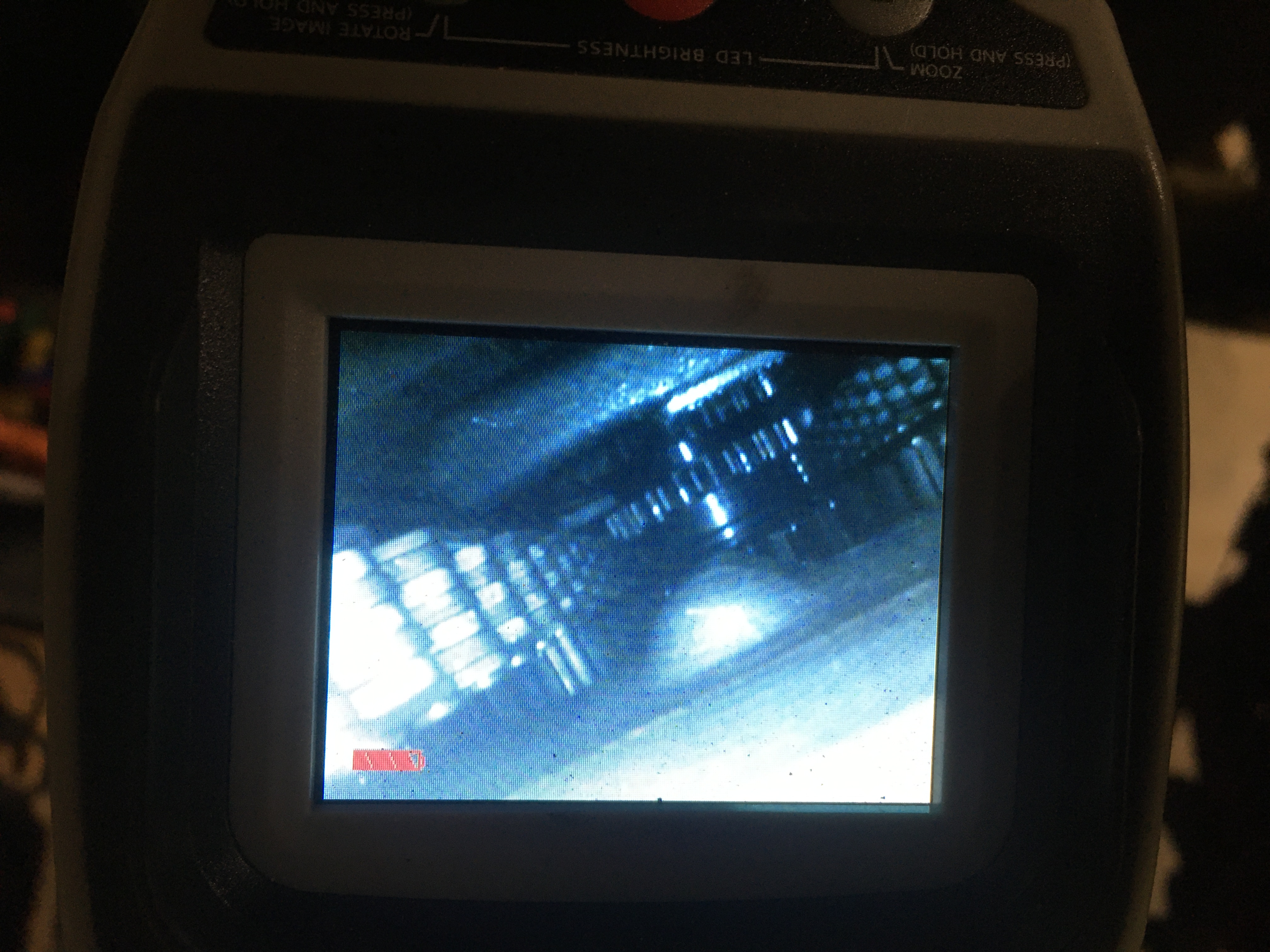

So, der Bericht meiner Nachschau: Ihr habt es alle richtig geraten, die Steuerkette ist unten an der Kurbelwelle vom Zahnrad gerutscht und sitzt daneben.
Ich habe mal ein Schwanenhals guck-TV bemüht, Foto im Anhang.
Hätte nicht gedacht, das das Zahnrad so schmal ist da unten.
Mal schauen, ob ich es ohne Seitendeckelabbau hinbekomme.
Beste Grüße,
Micha
Beste Grüße,
Micha
- Beiträge: 2622
Re: Nockenwellenrad lässt sich von Hand verdrehen???
Müßte eigentlich ohne Abbau gehen , ist mir glaube ich auch schon passiert , nur daß ich das gleich gemerkt hab
- Beiträge: 6179
Geht nur wenn die Spannerschiene frei ist UND -wenn Du Pech hast- die vordere Führungsschiene ausgebaut.
Letzeres bedeutet aber den Zylinderkopf abzunehmen.
Viel Glück beim „Fischen“
