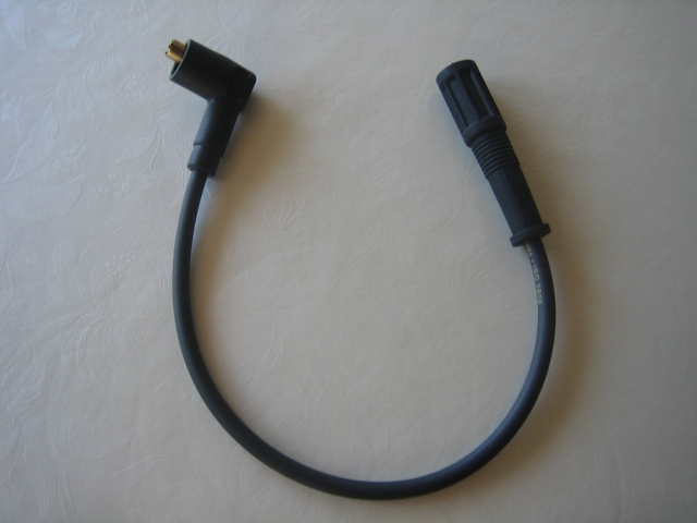

Hier ein Bild vom Kabel mit Stecker

Servus Peter, vielen Dank für deine Hilfe, das ist es.
