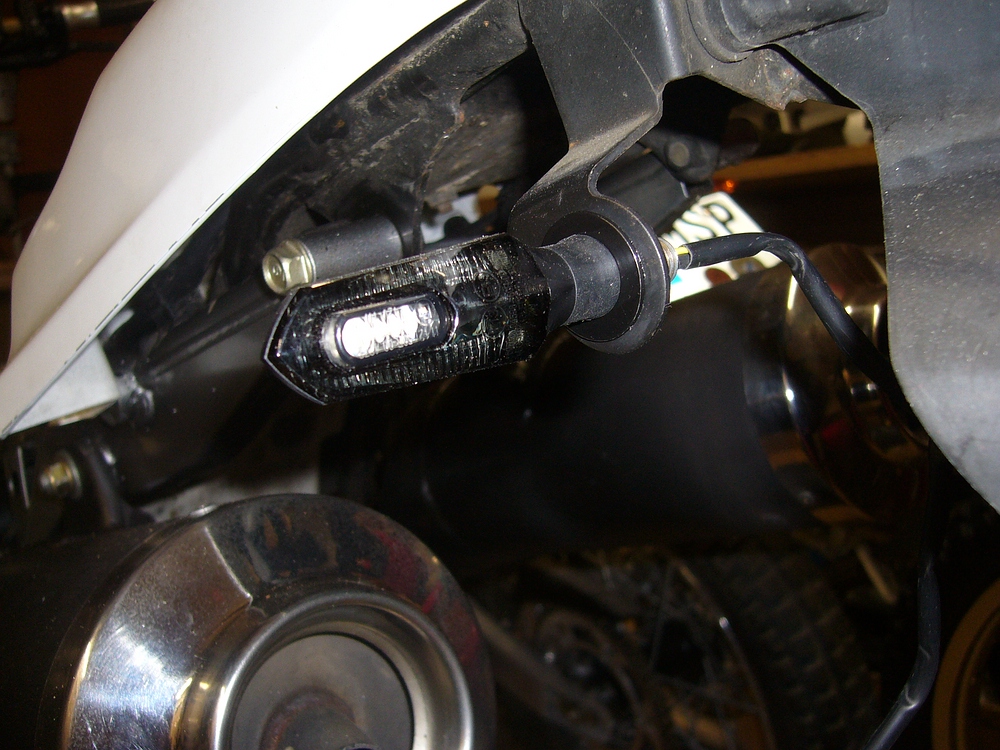

Das Blinkersystem ist nicht mehr original, hab 4x LED Blinker (je 1W) und einen lastunabhängigen Blinkergeber - alles aus dem Zubehör - verbaut.

gestern baute auch ich Led Blinker von Louis anstelle der vom Vorgänger nachgerüsteten Blinker an.
Als erstes tauschte ich den vorderen linken Blinker. Das passende Relais von Louis auch.
Der Blinker (alle restlichen "alten" drei waren bereits abmontiert) funktionierte beim links Blinken.
Nach Anbau der anderen Blinker ging beim links Blinken gar nichts mehr. Stattdessen beim rechts Blinken auch bei mir die nichtvorhandene Warnblinkanlage...
Ich habe eine RD08, Bj. 97.

Ich habe eine RD08, Bj. 1998.
Anbauen wollte ich Led-Blinker von Louis inkl. passendem Relais.
Wier bereits geschildert, funktionierte nach Anbauen der vordere linke Blinker. Nach Montieren der restlichen drei Blinker ging beim links Blinken gar nichts mehr, beim rechts Blinken gingen alle vier gleichzeitig.
Ein zu Rate gezogener ehemaliger Hondameister stellte fest, dass es an der nur einen vorhandenen Blink-Kontrolllampe im Kockpit liegt.
Nach Entfernen der Birne gingen alle Blinker ornungsgemäss, jedoch war die Kontrolllampe ausser Funktion, da ja die Birne fehlte.
Er meinte, man könne zwei im Zubehörhandel erhältliche Kontrollleuchten anbauen- pro Seite eine. Das möchte ich aber nicht, sondern alles original belassen.
Ich habe mich entschieden konventionelle Halogenblinker anzubauen, das sollte funktionieren.
Meine neuwertigen Louis-Blinker biete ich zum Verkauf an, sie kosteten 15 € das Stück. Ich hätte gerne 40 €, wenn sie jemand haben möchte. Anbei ein Bild.
Vielleicht konnte ich etwas zur Problemlösung beitragen.
Schönen Abend, Gruss, Uwe
ich möchte meine Erfahrungen miteilen.
- comp_P1070209.jpg (433.5 KiB) 5250 mal betrachtet
