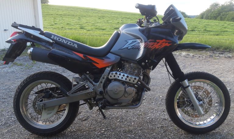

Ich hatte kürzlich an unserer RD08 eine UFO Supermoto-Koti (neueres Design, eckiger) an den 3 Gewinden der Gabelbrücke mir paar Distanzhülsen montiert. Passte saugend, ohne Kollisionen mit dem Rahmen.
Tankverkleidung würde ich passend zurechststutzen. Hätte übrigens noch welche von der RD08 (wie im Bild) liegen, alle Halterungen okay, aber Neulack nötig.
