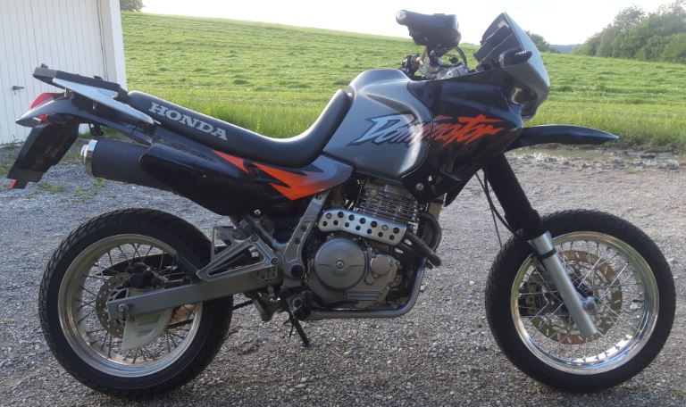

Verfasst: Mi 6. Mai 2026, 07:22
von Pitator
Halli Hallo, ich habe bei meiner blauen Domi leider bei einem Unfall die vordere Verkleidung geschrottet. Diese ist extrem schwer zu bekommen. Nun habe ich das obere Bild mit dem LED Scheinwerfer gesehen. Ist die Verkleidung selber gebaut???? Sieht ja echt cool aus!
Re: Verkleidung_Ersatz
Verfasst: Mi 6. Mai 2026, 19:32
von Domi90
Pitator hat geschrieben: Mi 6. Mai 2026, 07:22 Halli Hallo, ich habe bei meiner blauen Domi leider bei einem Unfall die vordere Verkleidung geschrottet. Diese ist extrem schwer zu bekommen. Nun habe ich das obere Bild mit dem LED Scheinwerfer gesehen. Ist die Verkleidung selber gebaut???? Sieht ja echt cool aus!
Das ist eine zurechtgeschnittene originale Verkleidung
