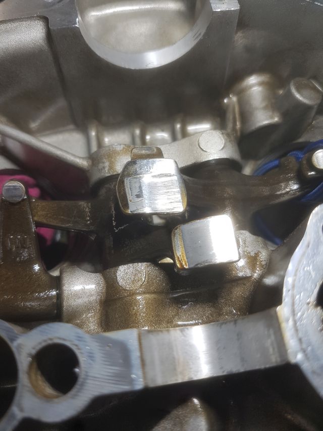

Moin,
ich habe Probleme mit einem Klacker Geräusch im Leerlauf und den Auto-Deko in Verdacht.
Nun habe ich festgestellt das der Kipphebel Auslass-rechts eingelaufen ist, hat noch jemand einen guten gebrauchten um zu testen ob das der Fehler ist ?
Gruß JOH
Gruß JOH

Zum Testen wird nicht reichen, der ist hin. er muss neu (oder gebraucht).
Beim Einbau der Achse auf die Kupfer U- Scheibe achten, das sind keine normalen.
Was sagt die Nockenwelle an der Stelle?
Autodeko defekt oder Fehler beim Ventile einstellen.
Wenn der Autodeko nicht berücksichtigt wird, hat das rechte ALV ca 1 mm statt 0.12mm.
Ich schau mal nach was ich so habe.

Sehr seltsam! ... bzw. lässt dies dann wohl die Materialeigenschafen dieses Kipphebels in keinem guten Licht erscheinen.

Vielleicht hat der Auto-Deko bei richtig eingestelltem Ventilspiel durch die Abnutzung vom Kipphebel nicht genug Platz und berührt die Nockenwelle?

Das mit der NW wundert mich ein bisschen.
