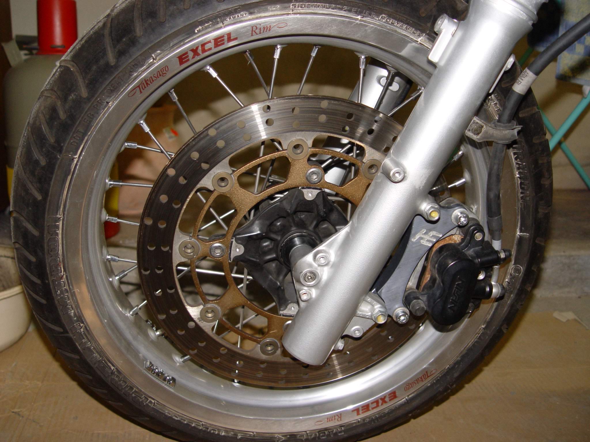

ich werfe mal kurz eine Zwischenfrage in den Thread,
kürzlich erwarb ich eine 99er Domi mit Supermotorädern, der Rest war unverändert.
Auf einigen Bildern im Netz sah ich diverse Umbauten, die eine grössere Scheibe montiert hatten.
Jetzt sind bei mir die wilden Zeiten Gott sei Dank vorbei, aber gegen eine gute Verzögerung spricht ja nichts.
Da ist dann sicherlich auch der passende Adapter notwendig.
Hat da jemand Bezugsquellen?
Und wie sieht es mit dem Verwinden der Gabel aus, weil ja kein Gabelstabi mehr da ist?
Danke euch für Antworten!
Schönen Abend!

Re: Bremsscheiben für NX 650
http://www.he-motorradtechnik.de/bremsen.htm
Da habe ich meine Bremsscheibe und den erforderlichen Adapter her.
Gabelstabi kann man hinbauen, geht auch gut ohne. Allerdings müssen dann wohl die Faltenbälge weichen.
