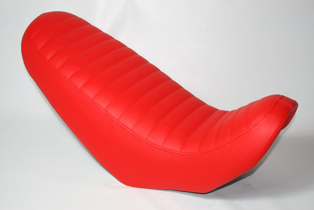

Hallo ,
brauche eine Sitzbank für längere Touren ohne das mir der Hintern einschläft und das Geschmeide sich am Tank platt drückt. Darum habe ich die Sitzbank von Steffen ( Danke für die schnelle Abwicklung ) gekauft um diese neu aufpolstern zu lassen.
Die Bilder zeigen das was ist, die Form die gewünscht ist und wenn es geht mit Quernähte und natürlich in Rot.
Und machen lassen wir das bei Schauland Sitzbänke Kiel
https://www.motorrad-sitzbank-kiel.de/
Mal schaun wie es wird. Ergebnis dann hier mit Bilder.

In welche Richtung tendierst Du denn? Mit oder ohne Höcker?
Ich weiß... Sitzbänke und das dadurch entstehende Wohlbefinden sind eine völlig individuelle Sache. Aber ich möchte trotzdem kurz meine Erfahrungen wiedergeben.
Ich bin kein Freund von Sitzhöckern (obere Beispielsitzbank). Gerade auf längeren Touren erwische ich mich immer mal wieder dabei, dass ich auf der Sitzbank ein Stückchen nach vorne oder nach hinten rutsche. Das kann ich auf meiner geraden Endurositzbank nach Belieben machen. Eine Sitzbank mit Mulde oder Höcker verhindert dies. Es mag zwar sein, dass der Höcker den Steiß etwas unterstützt, aber ansonsten bist Du mit der Sitzposition relativ statisch gegenüber einer durchgehend geraden Sitzbank.
Gut, über die Optik lässt sich streiten. An einer Enduro sind mir persönlich gerade Sitzbänke lieber.

+1 für die gerade Sitzbank.

Moin
ich sehe das auch so: Die abgestufte Sitzbank passt gar nicht zur Domi, schon gar nicht, wenn sie im Rahmen ihrer Möglichkeiten off road bewegt wird.
Bei längeren Sitzbänken auf tourenorientierten Moppeds mag das funktionieren, bei Sportmoppeds kann das sogar sinnvoll sein.
Aber auf der Domi
Das ist das, aus meiner Sicht, ausschliesslich was fürs Auge. Und da liegt dann die Schönheit, wie immer, im Auge des Betrachters

"Platz für' s Gemächt." Das schließt Sitzbank 1 gleich mal aus.
Es gibt von Bäehr und anderen solche Sitzbänke. Für mich unsitzbar.
Sitzbank Nr. 2 etwas breiter und härter machen. Einen festeren Bezug wählen, darunter einen festen Verbundschaumstoff ca. 2cm hoch. Dann kann der Kern so bleiben, wie er ist. (Kommt auf deine Größe an)
Ein guter Sattler, wie "Alles fürn Arsch" oder ein guter Sattler vor Ort, der sich das anschaut, bekommt das hin.

Auf einer SuMo mag das gehen aber im Gelände ist eine Stufe NX finde ich.
Und für Mitfahrer(innen) ist das auch zu wenig Platz.

Servus ,
also die bank soll vorne breiter,härter und ansteigend sein wegen dem vorrutschen. Die Stufe soll im letzten Dritel der Bank sein und wie im Bild von
Jakobjogger zu sehen sanft ansteigen und nicht wie eine Treppe sein. Diese Bank würde ich nur allene benutzen ein Sozius kommt mir nicht auf
meine Domi die ist ausschließlich für mich. Die Bank würde ich nur für längere Strecken montieren und sonst die normale Bank fahren.

Der Trend geht zur Zweitsitzbank.
Mir gefallen gestufte Bänke an der Domi auch nicht, aber manchmal heiligt der Zweck halt die Mittel.
Mir stellt sich daher eben die Frage nach dem Zweck, was soll die "sanfte Stufe" bringen?

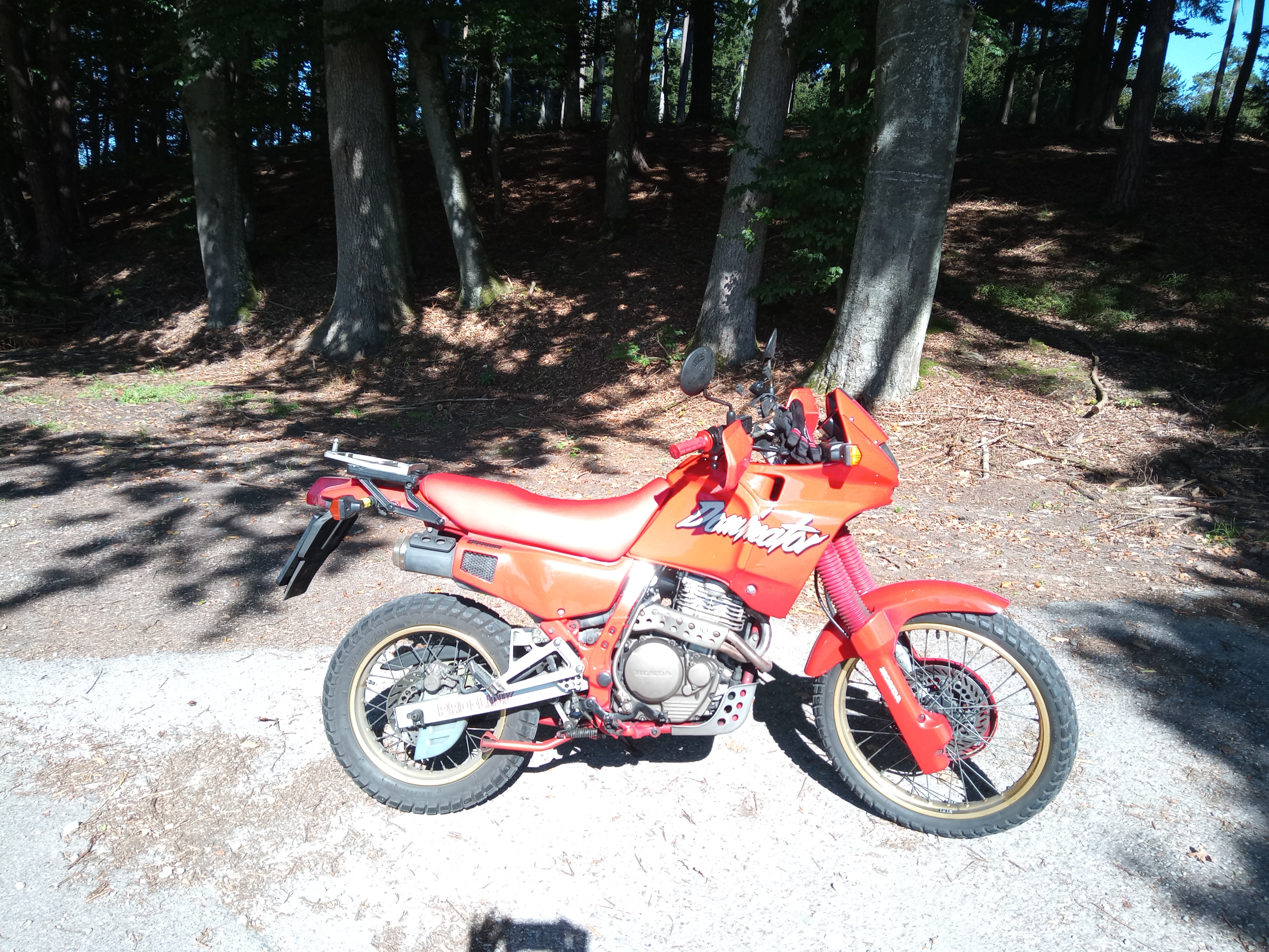

Meiner einer hat auch eine Bank, die Jungbluth veredelt hat.

Sitzbank ist wieder da hier der Ablauf:
Ich bin mit der Umsetzung des Projektes sehr zu frieden.
Kosten ink. Versand 227,95 Euronen

Die Sitzbank war allen Ernstes doppelt bezogen?
Das wusste nicht einmal ich.
Die Sitzbank war in einem Teilepaket dabei, das ich von jemandem bekommen habe. Ich hatte sie nie im Einsatz.
Naja, egal. Jetzt wurde sie ja professionell aufbereitet.
Zeig mal ein Foto in montiertem Zustand!

Das sieht doch top aus.
Bin neugierig auf deine erste längere Probefahrt.
Bin also nicht der einzige mit *hintern* Problemen

Hallo Steffen das geschuldete Foto.steffen hat geschrieben: So 22. Nov 2020, 17:49 Die Sitzbank war allen Ernstes doppelt bezogen?![]()

Fazit: Längster Rutsch bis jetzt 6 Std 43 unterbrochen von einem Tankstop und der Hintern fühlt sich wohl. Keine Taubheit oder sonstige Beeinträchtigungen.
