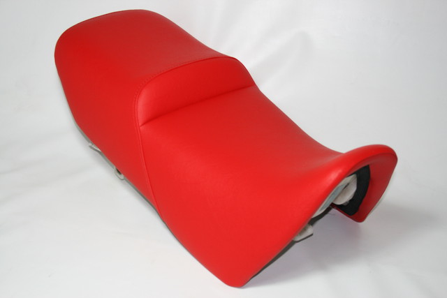

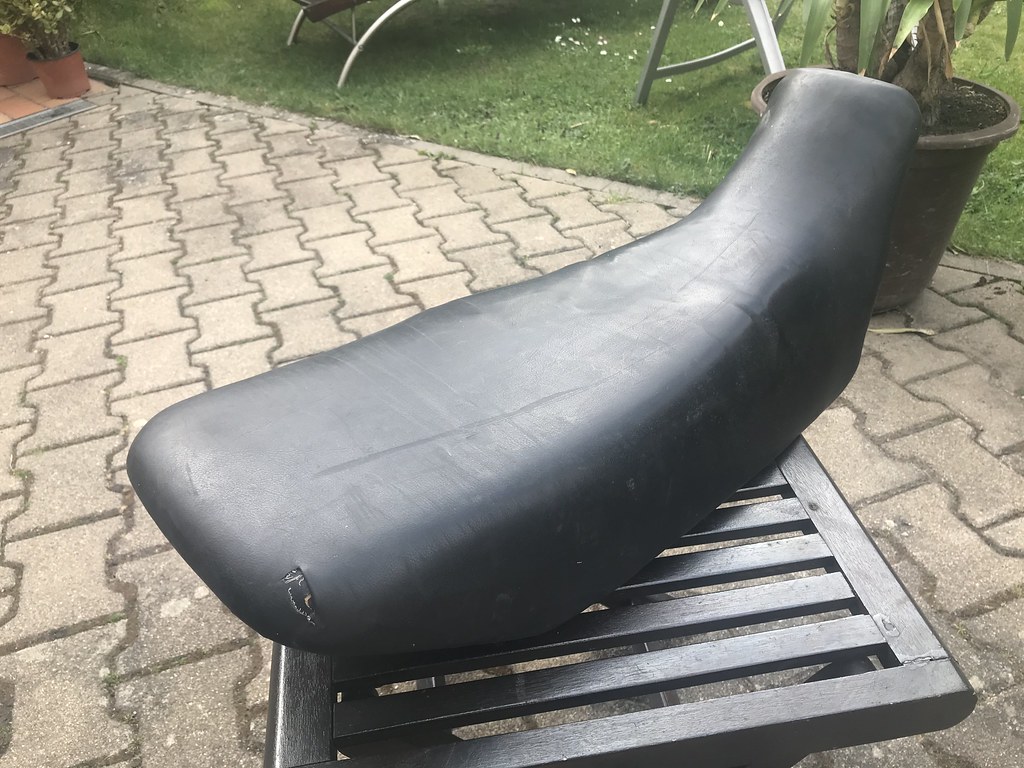

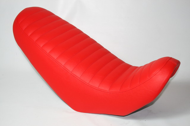

Hallo ,
brauche eine Sitzbank für längere Touren ohne das mir der Hintern einschläft und das Geschmeide sich am Tank platt drückt. Darum habe ich die Sitzbank von Steffen ( Danke für die schnelle Abwicklung ) gekauft um diese neu aufpolstern zu lassen.
Die Bilder zeigen das was ist, die Form die gewünscht ist und wenn es geht mit Quernähte und natürlich in Rot.

In welche Richtung tendierst Du denn? Mit oder ohne Höcker?
Ich weiß... Sitzbänke und das dadurch entstehende Wohlbefinden sind eine völlig individuelle Sache. Aber ich möchte trotzdem kurz meine Erfahrungen wiedergeben.
Ich bin kein Freund von Sitzhöckern (obere Beispielsitzbank). Gerade auf längeren Touren erwische ich mich immer mal wieder dabei, dass ich auf der Sitzbank ein Stückchen nach vorne oder nach hinten rutsche. Das kann ich auf meiner geraden Endurositzbank nach Belieben machen. Eine Sitzbank mit Mulde oder Höcker verhindert dies. Es mag zwar sein, dass der Höcker den Steiß etwas unterstützt, aber ansonsten bist Du mit der Sitzposition relativ statisch gegenüber einer durchgehend geraden Sitzbank.
Gut, über die Optik lässt sich streiten. An einer Enduro sind mir persönlich gerade Sitzbänke lieber.

ich sehe das auch so: Die abgestufte Sitzbank passt gar nicht zur Domi, schon gar nicht, wenn sie im Rahmen ihrer Möglichkeiten off road bewegt wird.
Bei längeren Sitzbänken auf tourenorientierten Moppeds mag das funktionieren, bei Sportmoppeds kann das sogar sinnvoll sein.
Aber auf der Domi :?:
Das ist das, aus meiner Sicht, ausschliesslich was fürs Auge. Und da liegt dann die Schönheit, wie immer, im Auge des Betrachters :!:

"Platz für' s Gemächt." Das schließt Sitzbank 1 gleich mal aus.
Es gibt von Bäehr und anderen solche Sitzbänke. Für mich unsitzbar.
Sitzbank Nr. 2 etwas breiter und härter machen. Einen festeren Bezug wählen, darunter einen festen Verbundschaumstoff ca. 2cm hoch. Dann kann der Kern so bleiben, wie er ist. (Kommt auf deine Größe an)

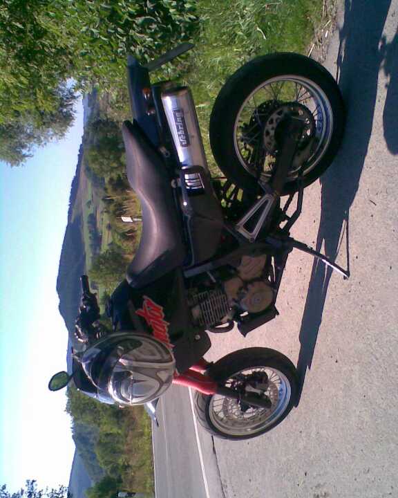

Handy 333.jpg (55.85 KiB) 5813 mal betrachtet
Ich fand Stufensitzbank auf der Domi klasse.

Auf einer SuMo mag das gehen aber im Gelände ist eine Stufe NX finde ich.
Und für Mitfahrer(innen) ist das auch zu wenig Platz.

Servus ,
also die bank soll vorne breiter,härter und ansteigend sein wegen dem vorrutschen. Die Stufe soll im letzten Dritel der Bank sein und wie im Bild von
Jakobjogger zu sehen sanft ansteigen und nicht wie eine Treppe sein. Diese Bank würde ich nur allene benutzen ein Sozius kommt mir nicht auf
meine Domi die ist ausschließlich für mich. Die Bank würde ich nur für längere Strecken montieren und sonst die normale Bank fahren.
