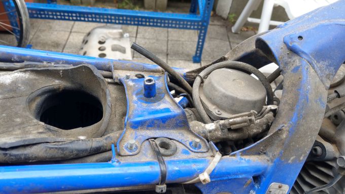

Luftfilterkasten: Kappe oben abgeschnitten, hinter der Batterie Löcher (16 x 8mm) gebohrt, K+N-Filter

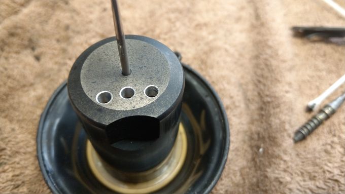

drei Bohrungen (4mm) im Gasschieber:

Ich kann mir keinen Reim auf die Löcher in dem Gasschieber machen. jemand von Euch?

diverse Kawasaki Modelle waren über Löcher im Gasschieber gedrosselt. Da hat dann der Unterdruck den Schieber nicht ganz hochgezogen.
Mach mal Kaltmetall rein, dann wird die Drehzahl wieder normal sein, denke ich.

Das mit der LRed durch Bohrungen im Schieber kenne ich, aber nicht von Honda. Aus den Papieren ergibt sich auch keine LRed.
Kawa-Schieber werden auch nicht unten, sondern im Schieber in Strömungsrichtung gebohrt, um sie auf 25kW zu reduzieren.
Da hat sich wohl eher jemand im "Tuning" versucht, erkennbar an den Manipulationen am Luftfilterkasten und dem K+N-Filter.
Aber ich verstehe den Sinn nicht.
Das war ein Wunder, dass die NX überhaupt noch gelaufen ist (und das zumindest ohne Last recht schön, auch im Leerlauf), obwohl man durch die Risse im ASS durchschauen konnte.
Ich werde das testen. Ich hab noch eine RD02, die ich zum scrambler umgestrickt habe. Da nehme ich jetzt den gesamten Schieber raus und setze ihn in die Schwarze.

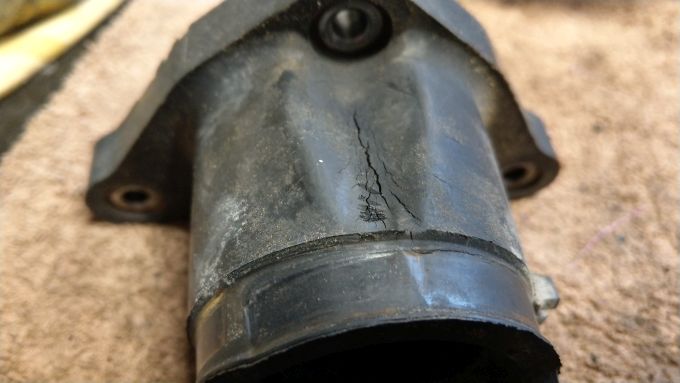

Ich habe den Fehler gefunden, als ich den Schieber ausgebaut habe.
Es ist der Ansaugstutzen.
Das ist der Falsche. Da steht recht deutlich "HM20KW" drauf. Das ist ein 27 PS-Stutzen und keiner hats gemerkt, weder der Teilehändler, noch mein Kumpel und ich beim Einbau. Offensichtlich wurde NX650 Ende der 80er standardmäßig mit diesem Stutzen in D ausgeliefert.
Da ich meinem Teiledealer selbst die falsche Nummer genannt hatte (bei CMSNL rausgesucht, das gibt's für das Baujahr nur den einen) tausche ich den nicht um, sondern habe aus dem 25 mm- Loch ein großes, ovales gemacht.
Testfahrt steht noch aus.

Anhand der Fahrgestellnummer lässt sich relativ einfach herausfinden, ob Deine Domi eine 20kW-Version ab Werk ist oder nicht.someiller15 hat geschrieben: Mo 2. Nov 2020, 16:48 Ich habe den Fehler gefunden, als ich den Schieber ausgebaut habe.

Das mit dem 3. Loch im Unterdruckkolben ist eine Empfehlung von dem Dynojet Kit.
Man sollte das Loch zusätzlich bohren wegen mehr PS.
Völlig Hirnverbrannt.
Lasst es sein. Es funktioniert nicht.

Ich dachte mir sowas. Ich halte überhaupt nichts von diesen Dynojet-Kits. Ich kenne das von Vierzylinder Kawas, die sind nachher komplett beschissen gelaufen. Ich hab das ja nicht gemacht, sondern so gekauft. Das war ein kompletter Schrotthaufen, den ich Mitte September geholt gänzlich zerlegt und in diesem Midnight Special Design neu aufgebaut habe.dieCobra hat geschrieben: Mo 2. Nov 2020, 17:18 Völlig Hirnverbrannt.![]()

Hast die auch den Unterdruckkolben mit den 3 Löchern ausgetauscht?

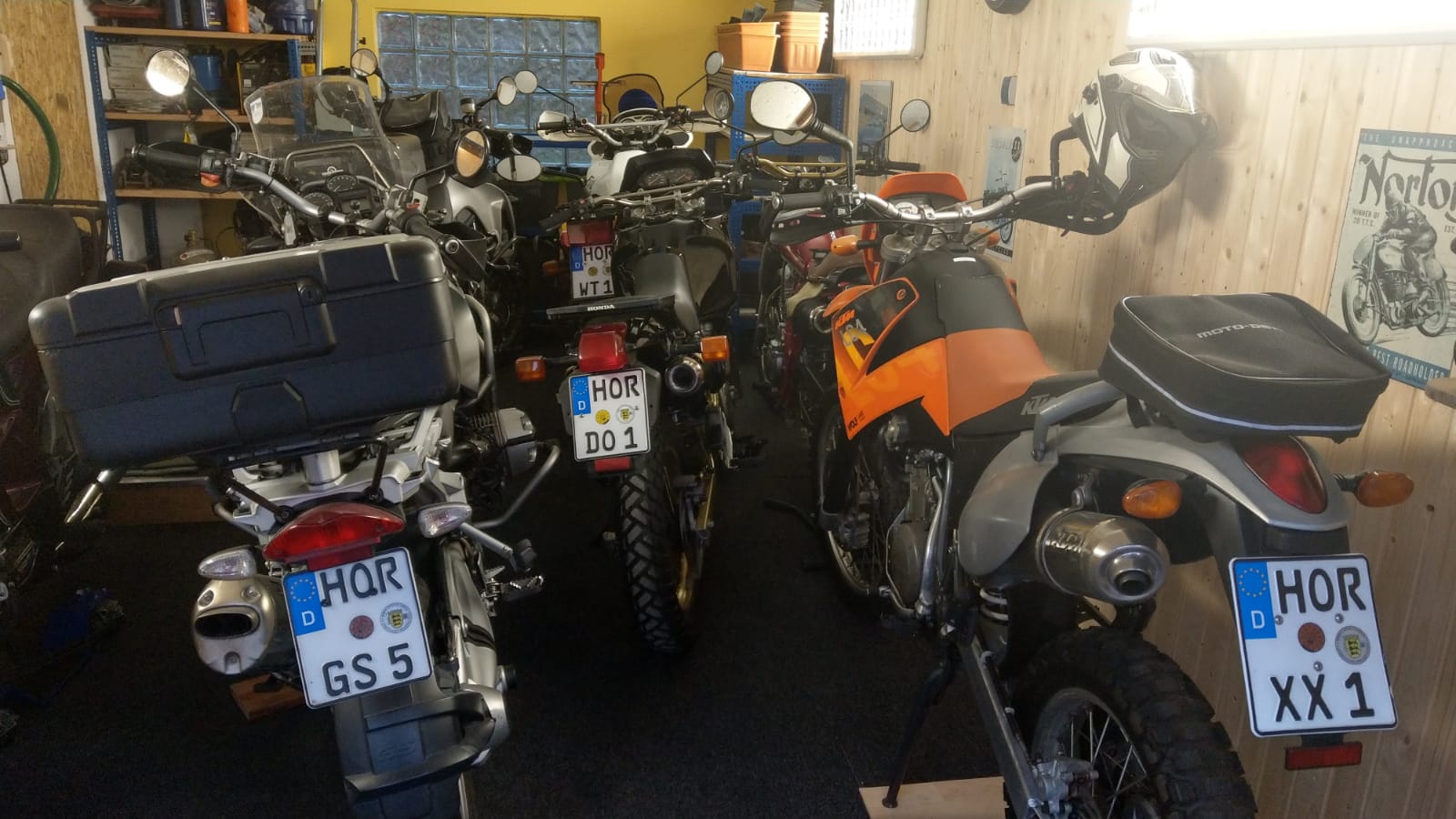

- Beiträge: 4217
Re: Löcher im Gasschieber
Uffbasse!Tolek hat geschrieben: Do 5. Nov 2020, 19:44 Verkauf doch den Boxer gleich mit , ergibt noch mehr Platz![]()
- Beiträge: 4217
Doyouhaveaboxer?Hä?
Wetterau-Domi
- Beiträge: 305
- Wohnort: 61118 Bad Vilbel
Wie, Platz in der Garage ? Hinter die Domi passt doch noch n Moped, das stört die GS nicht
und wenn Du das Regal hinten mit den Blumentöppen raus schmeisst, geht sogar noch eine hin.
Wilfried
Wilfried
Vorschlag von mir: Ich komm kurz rüber und hol das orangene Ding. Helm in das Regal statt der Blumentöpfe. Die Boxer geht zum Uwe (ich nehme an er scheut weder Kosten noch Mühen extra mit dem Anhänger anzureisen). Schon ist Platz und du musst nichts verkaufen.
- Beiträge: 4306
"Hogi+Hante" im Bunde - immer für eine Überraschung gut.
Na, was heckt Ihr Beiden diesmal aus ????
- Beiträge: 8401
Der Hante-Uwe übt sich schonmal in Zylinderabschaltung. Von 3 auf 2 schätze ich mal.Mehrheit hat geschrieben: Fr 6. Nov 2020, 08:30 "Hogi+Hante" im Bunde - immer für eine Überraschung gut.
