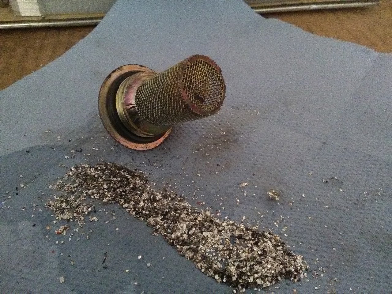

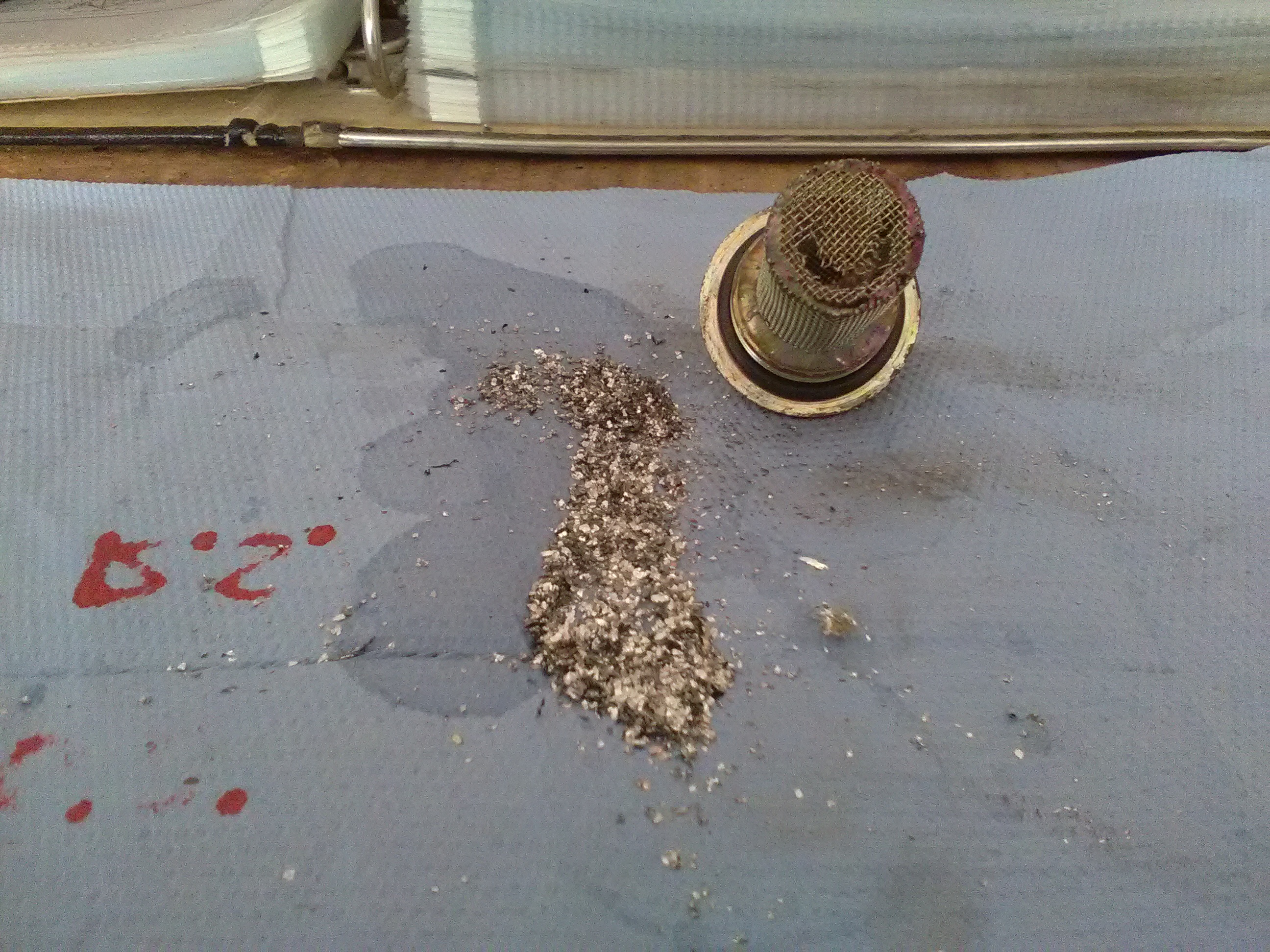

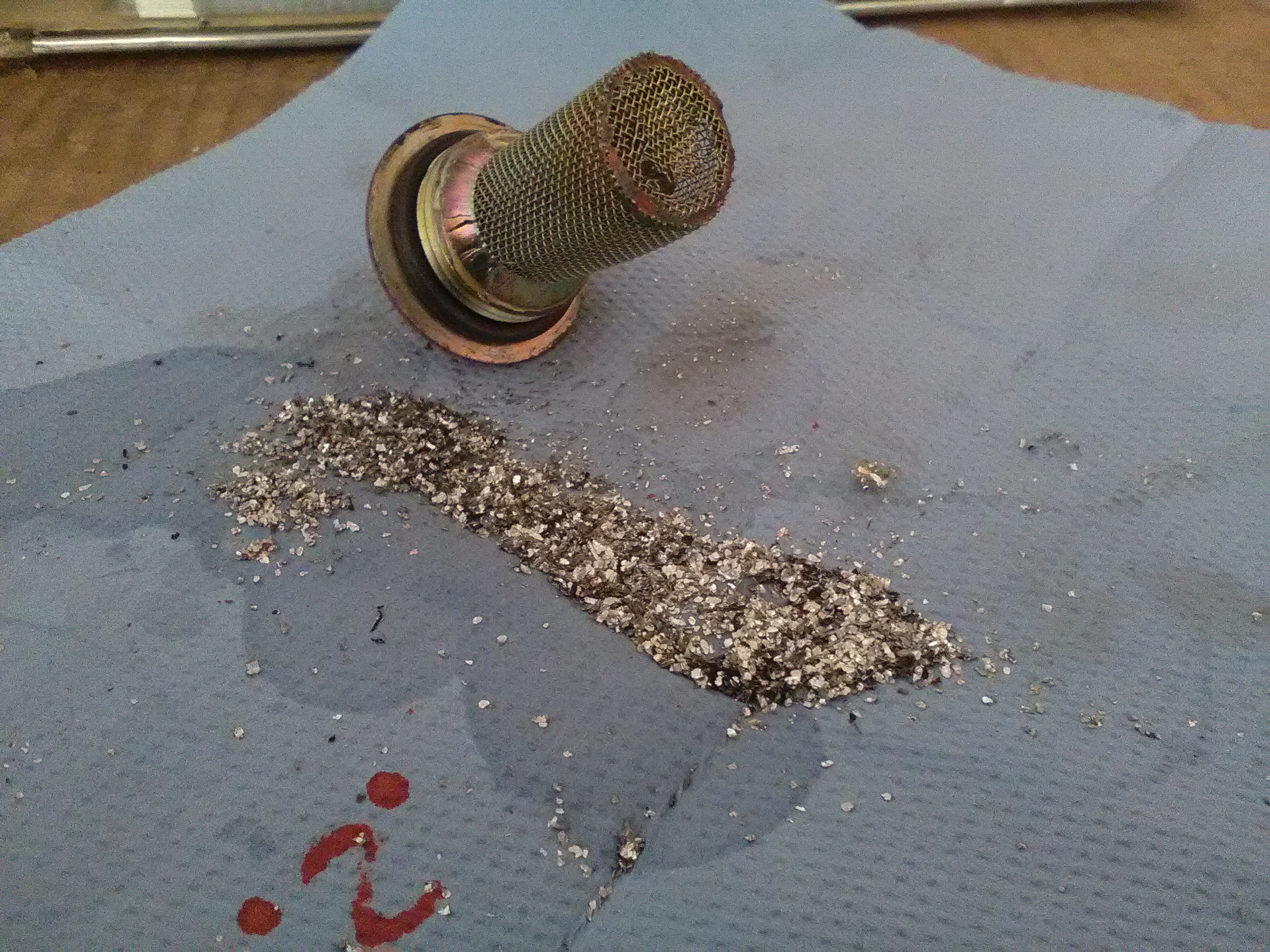

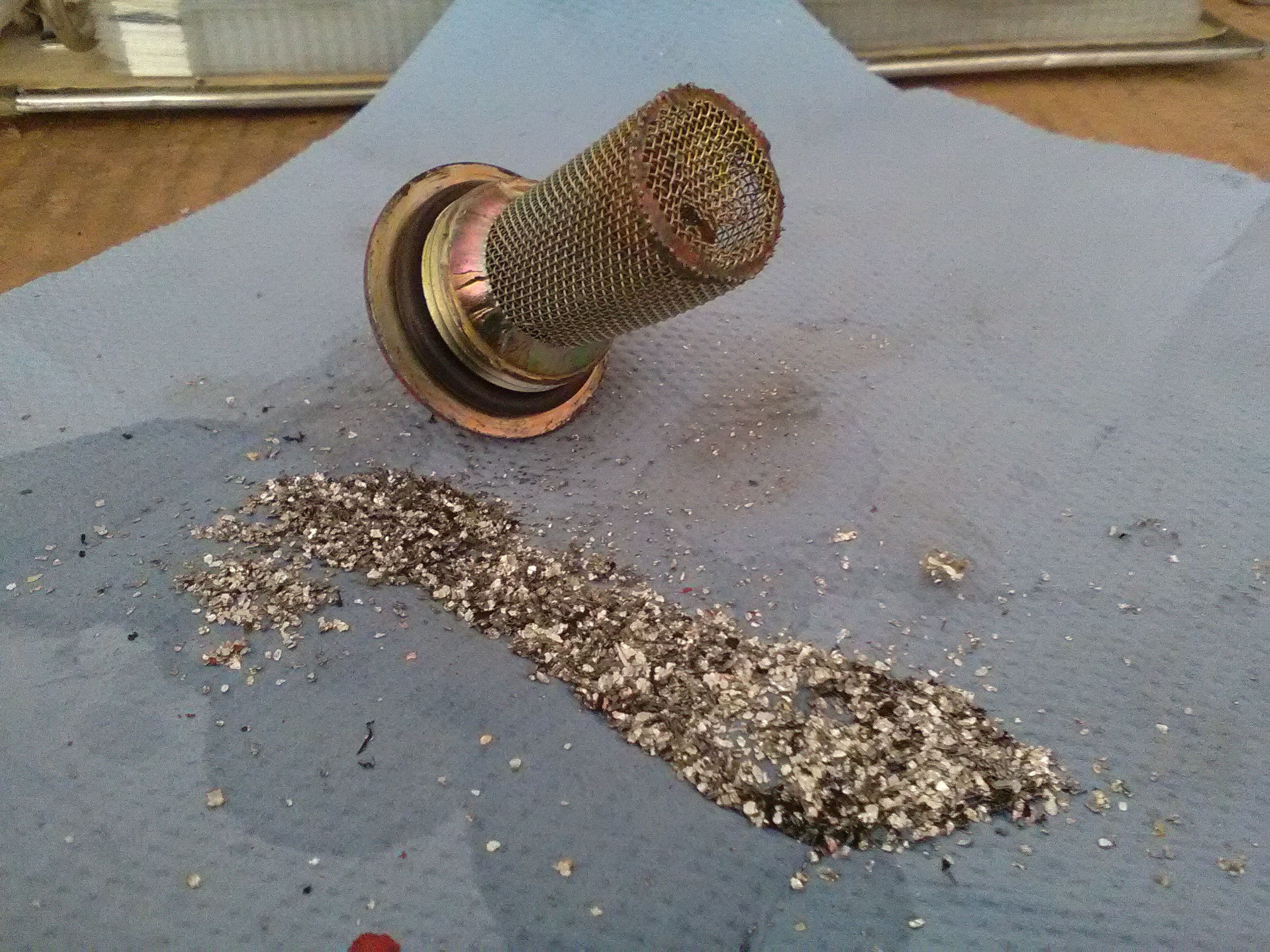

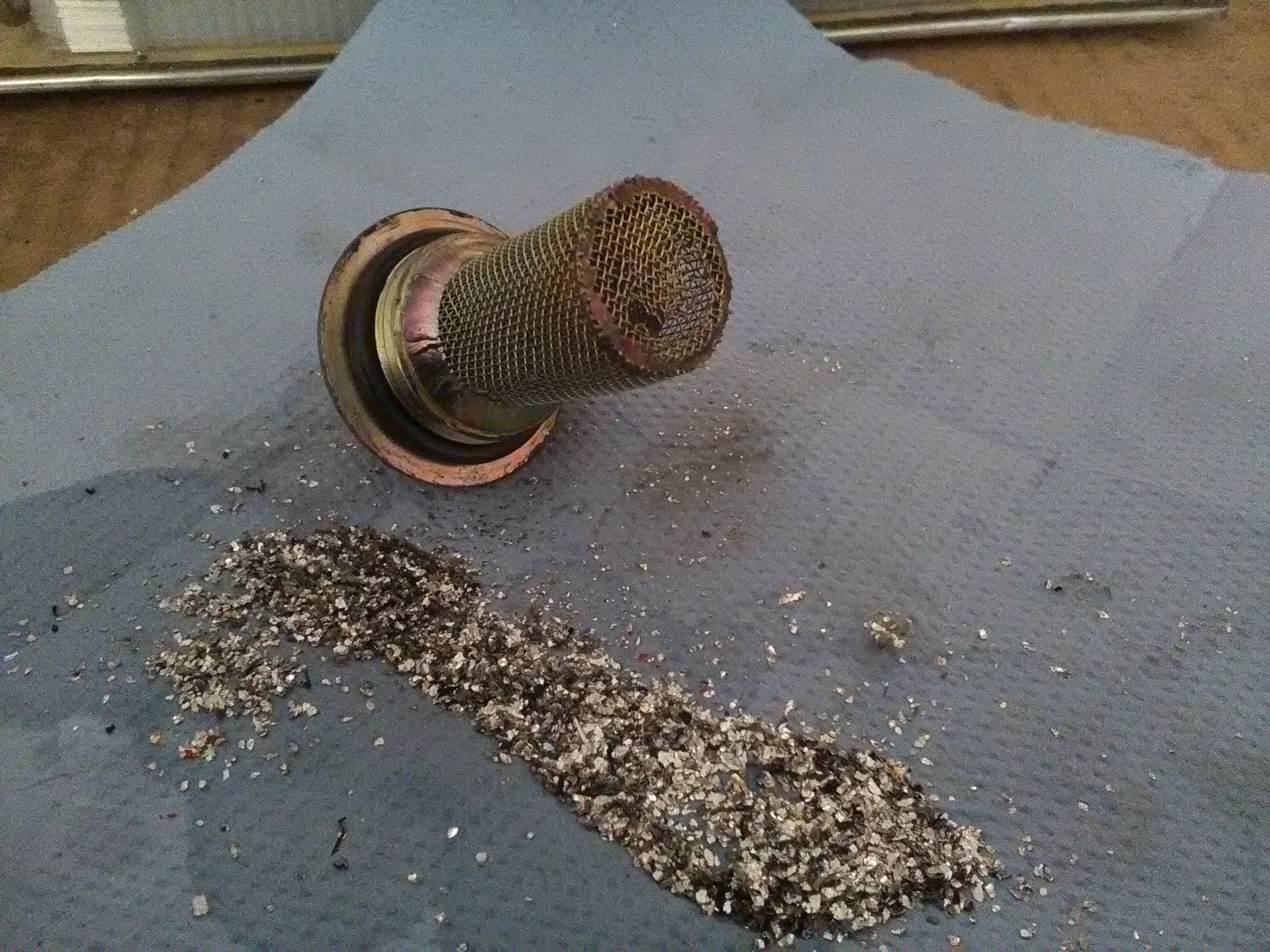

Das mit deinen Bildern funzt nicht so gut :?
Beiträge: 5547
Re: Rahmenölsieb-Passen andere Hersteller ?
Warum, das Rahmensieb von der Domi funktioniert doch gut. Ist zwar alles auf dem inneren Sieb gelandet, aber haste recht, man sieht es schlecht.
Ist es bei den anderen Herstellern anders?

danke für die Bilder. Ein schöner Knatsch ist das. Also sollte man es mal tauschen. Mir geht es darum falls dieses Sieb mit der Nr.: 15500MG3000

Wieso enleerste denn deinen Aschenbecher in dem Öltank? :shock:
Beiträge: 5547
Tolek hat geschrieben: Mo 9. Nov 2020, 16:45 Wieso enleerste denn deinen Aschenbecher in dem Öltank? :shock:
NX Asche. Aluspäne. :lol:

nein nein, die Bilder stammen von einem Motorschaden her. NX tauschen.
In den anderen Rahmensieben (meine drei anderen Domis) habe ich nx gefunden außer ein paar Krümel die man auch im Ölfilter findet.
