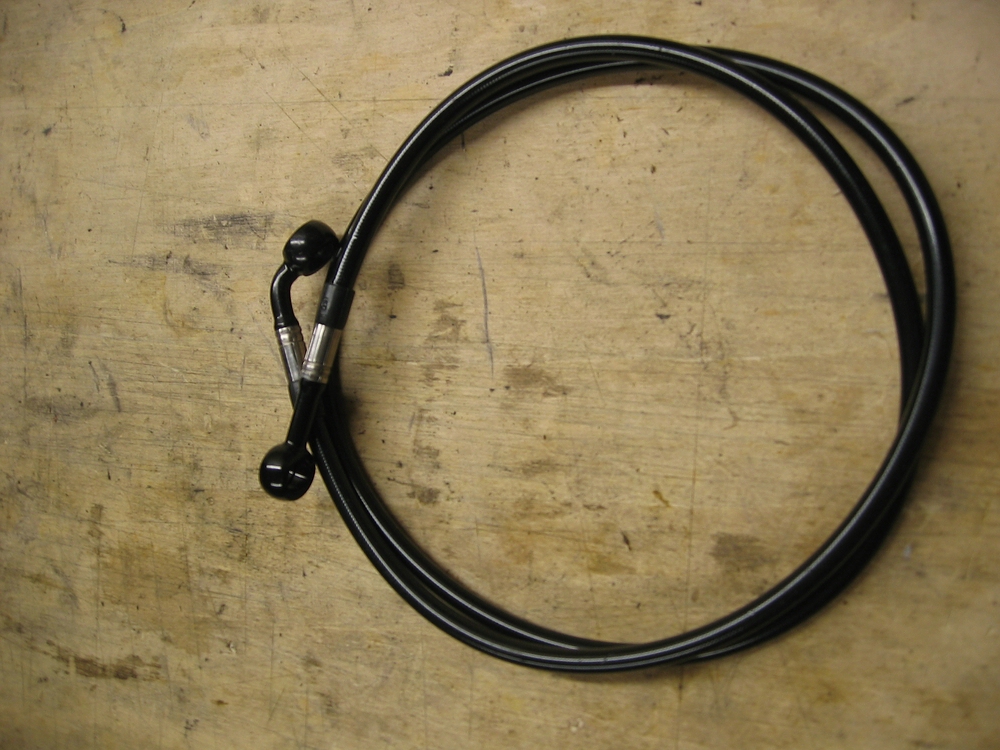

ich habe mir bei Spiegler einen Stahlflex-Satz für meine RD08 bestellt.
Leider passt der Anschluss am Bremszylinder nicht.
Soll ich da nochmal bei Spiegler nachfragen, ob die eine passende Hohlschraube haben?
Falls das nicht klappt, wo bekomme ich diese?

Meine ist von Goodridge und hat am HBZ auch so einen Anschluss wie die Originale.
Deine Leitung hat ja 2 Anschlüsse für Banjo schrauben. Wie das passen soll weiß ich auch nicht.
Die Banjos haben ja wohl 12 mm und die originale nur 10 mm (oder sogar 8?)
Ich denke mal dass Du etwas falsches bekommen hast.

Wenn der Durchmesser passt geht es mit der Hohlschraube.
Da Spiegler ja im Weihnachtsurlaub ist: Mess mal den Durchmesser, ich schick dir dann eine Schraube, wenn ich eine passende habe

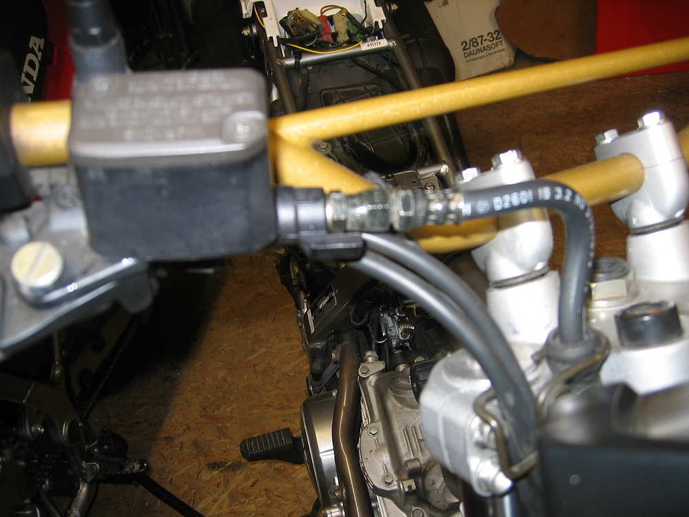

Ich habe kein besseres Bild, aber es ist gut erkennbar.
Der gewinkelte Teil wird an die Bremspumpe verschraubt.

Drauf achten das die Hohlschraube das korrekte Gewinde hat!
Es gib da verschiedene Steigungen bei gleichem Durchmesser.
Hatte das mal beim Austausch an einer Cagiva,
ursprüngliche Brembo-Pumpe gegen eine Nissin von der DOMI.

Brembo und Nissin Brems-Pumpen haben unterschiedliche Gewinde-Steigungen ... - man hat nur einen Versuch... Austausch einer ursprünglichen Brembo-Pumpe gegen eine Nissin von der DOMI.
Nissin Armaturen haben das Gewinde M10x1,25 mm - Brembo hat eine zöllige Gewinde-Größe, der Durchmesser ist zwar ebenfalls ziemlich genau 10mm, die Gewindesteigung ist aber deutlich 'feiner' als bei den Nissin-Schrauben;

Vor Montage das alte Teil und die neue Schraube mit den Gewindestücken aufeinanderlegen, so das die Gewinde sauber ineinander greifen können. Tun sie das, ist das Gewinde gleich. Tun sie das nicht, dann lässt man die Montage besser bleiben.
Hat man eine Gewindelehre und kann damit umgehen, dann geht es auch "professioneller". Das man einen Messschieber hat halte ich für Standard, wenn man "tiefergehend" am Mopped schraubt.
