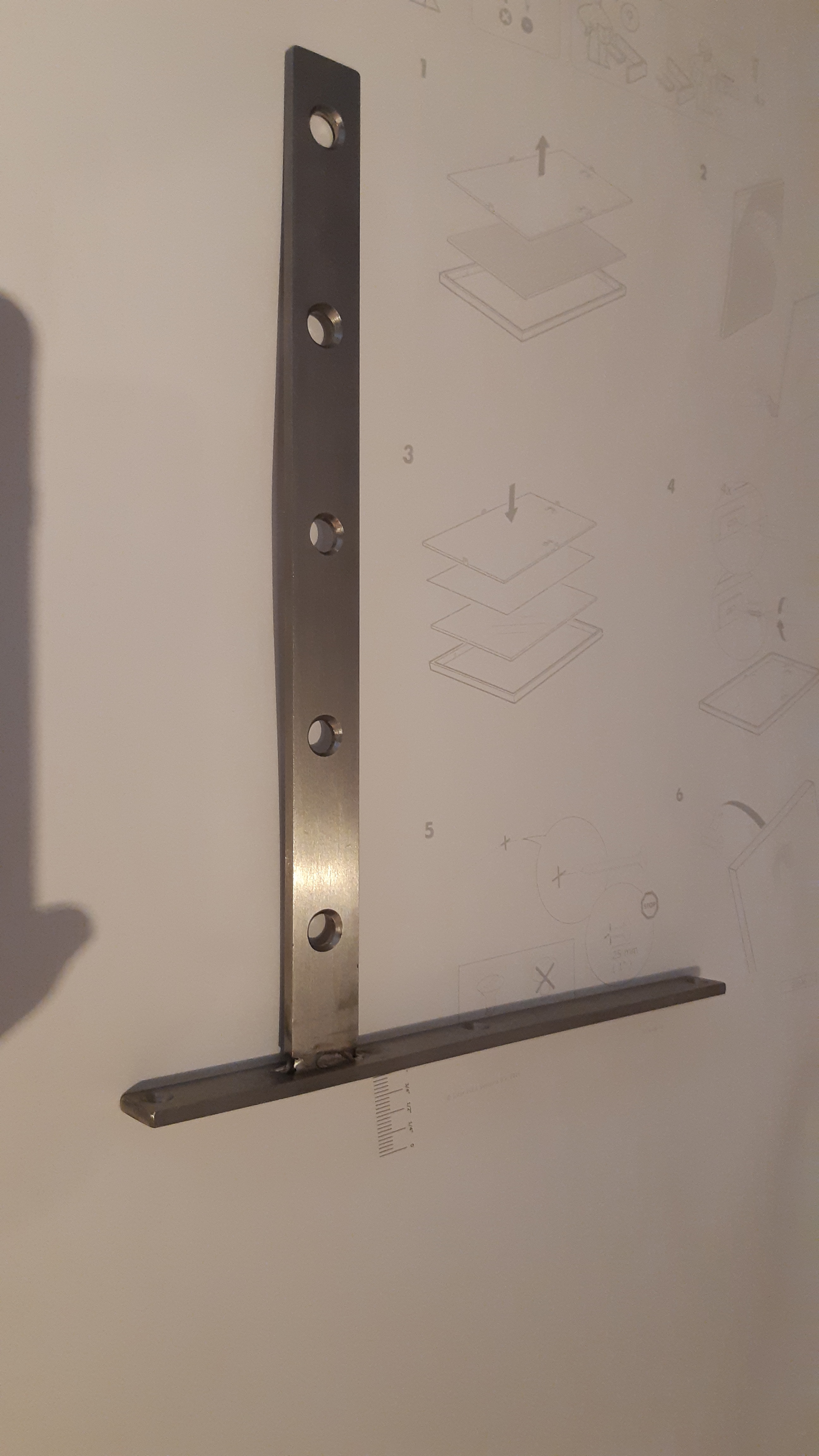

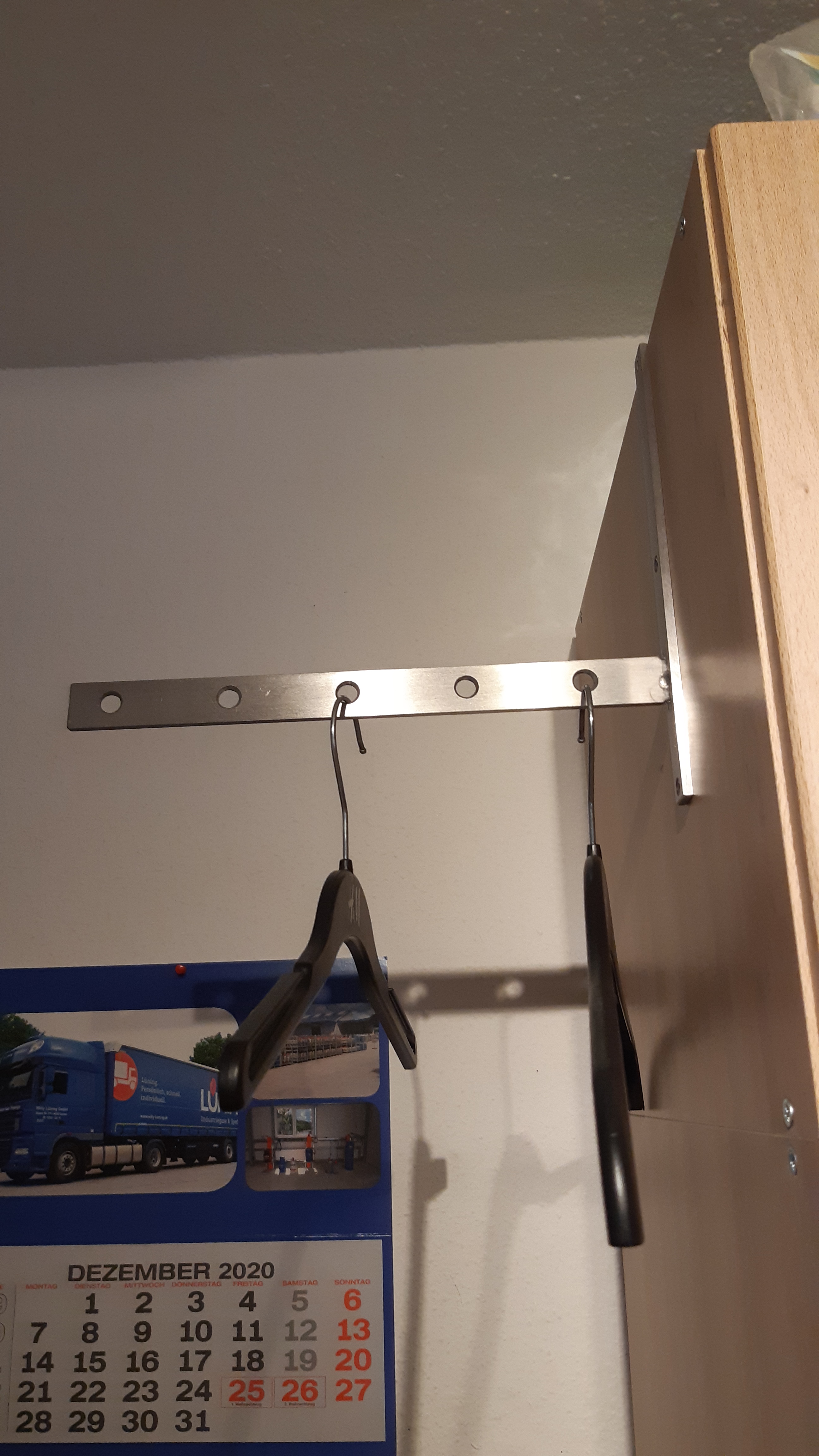

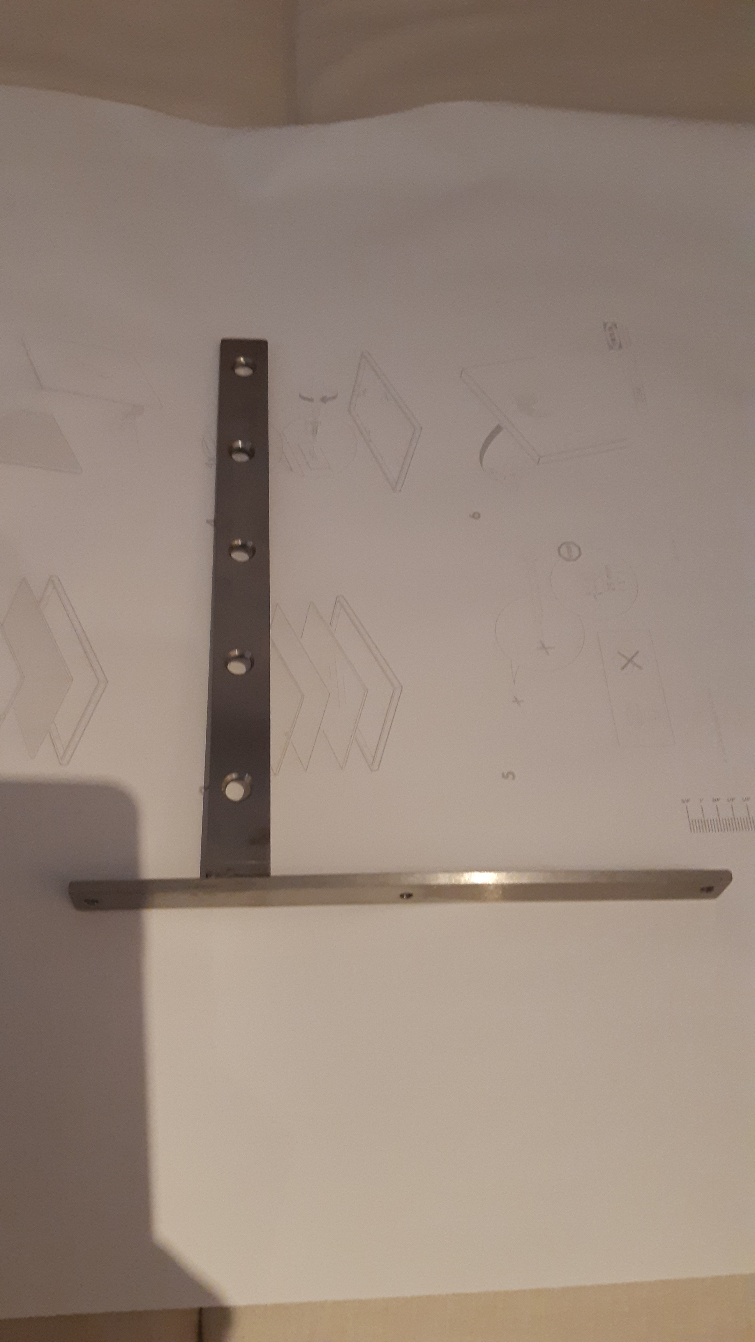

Biete einen Kleiderhaken für schwere Klamotten wie Ledercombi, Motorradhose/ Jacke.
Mein Anliegen war es, das die Sachen, auch wenn sie mal nass geworden sind, auf Abstand von der Wand gut trocknen können.
Deshalb habe ich diesen Prototyp entworfen.
Andere Größen können auf Wunsch gefertigt werden. (hat dann aber einen anderen Preis :D )
Kann auch Draußen angebracht werden, ist komplett aus Edelstahl.
Befestigungslöcher 6mm.
Für 3,-€ (Materialkosten) zzgl. Versand abzugeben.

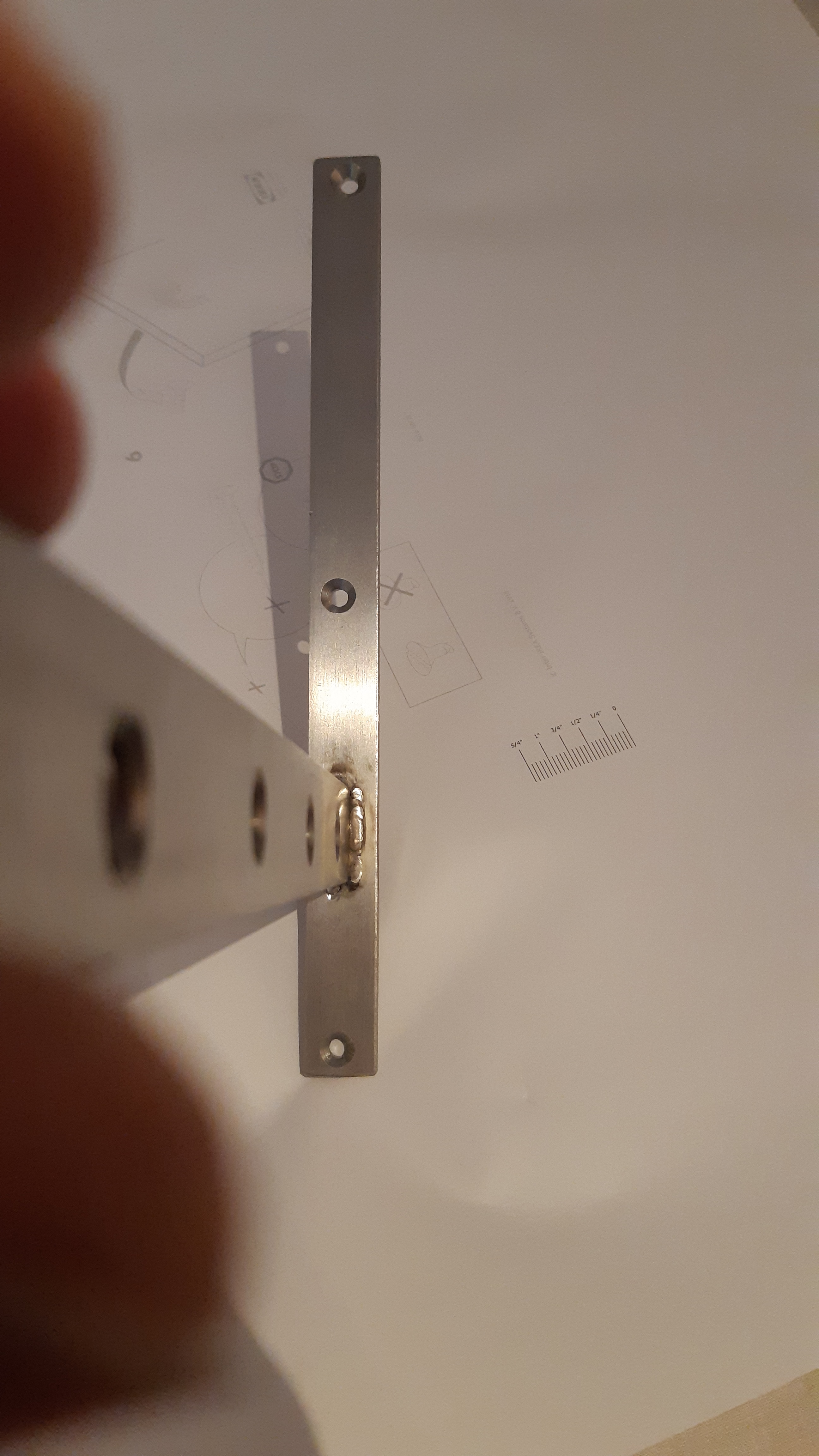

Der Schweisser sollte aber noch ein wenig üben ;)
Beiträge: 5555
Re: Kleiderhaken für schwere Klamotten
dodderer hat geschrieben: Fr 8. Jan 2021, 05:27 Der Schweisser sollte aber noch ein wenig üben ;)
Soso, wenn Du es gelernt hast, kannst Du es bestimmt besser.

Schleifen und Farbe sind bei mir out.
Schöne Nähte möchte ich machen, die brauch man nicht verstecken.
Das waren meine ersten Versuche, WIG zu schweißen. Nebenbei noch ein neuen Inverter. Man lernt pö a pö dazu.
Nur mein Anliegen ist es, Dinge zu kreieren, die als Übungsobjekt herhalten, aber nach Erstellung nicht weggeschmissen werden müssen.
Auch wenn die Nähte noch nicht perfekt sind.

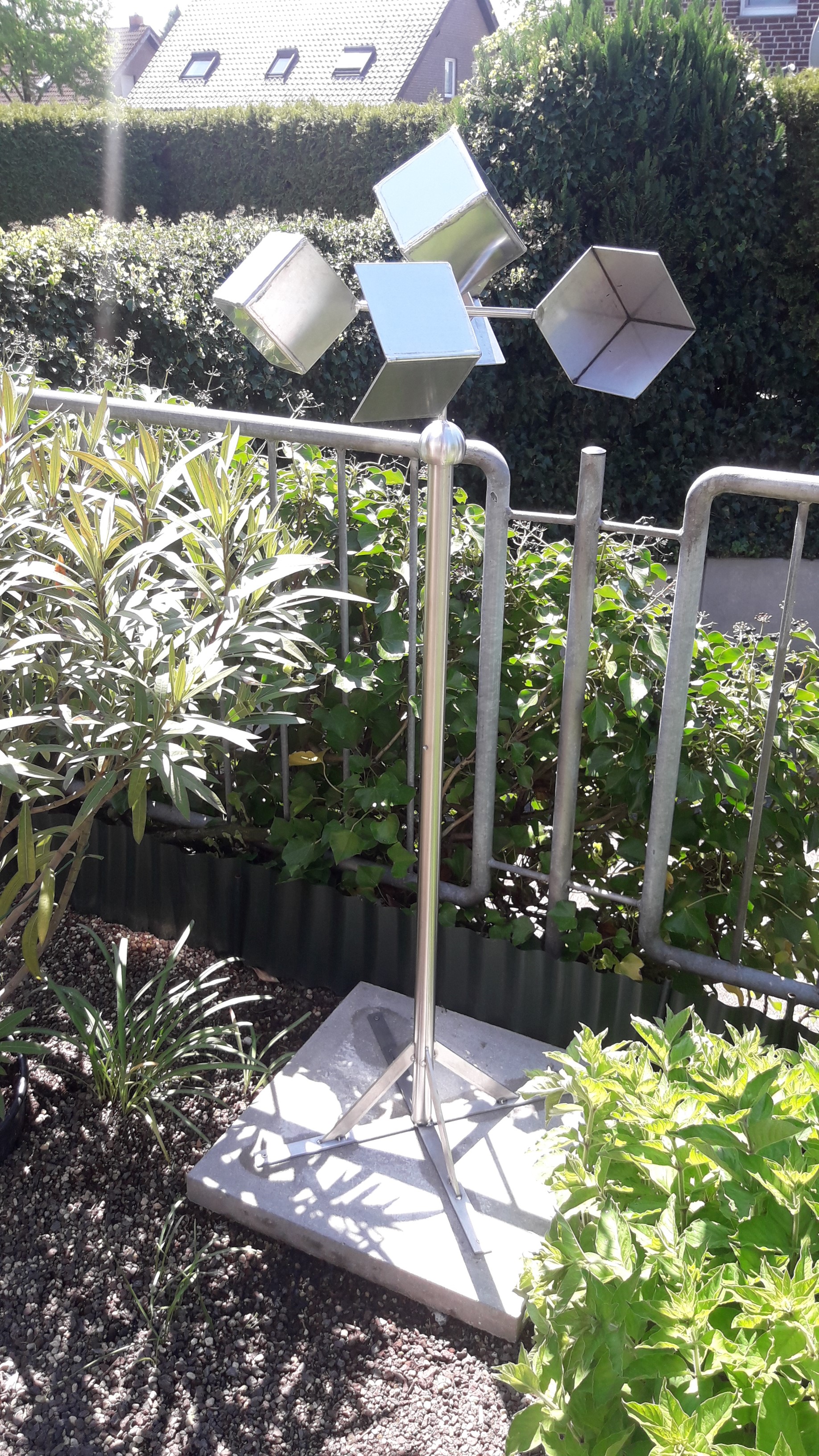

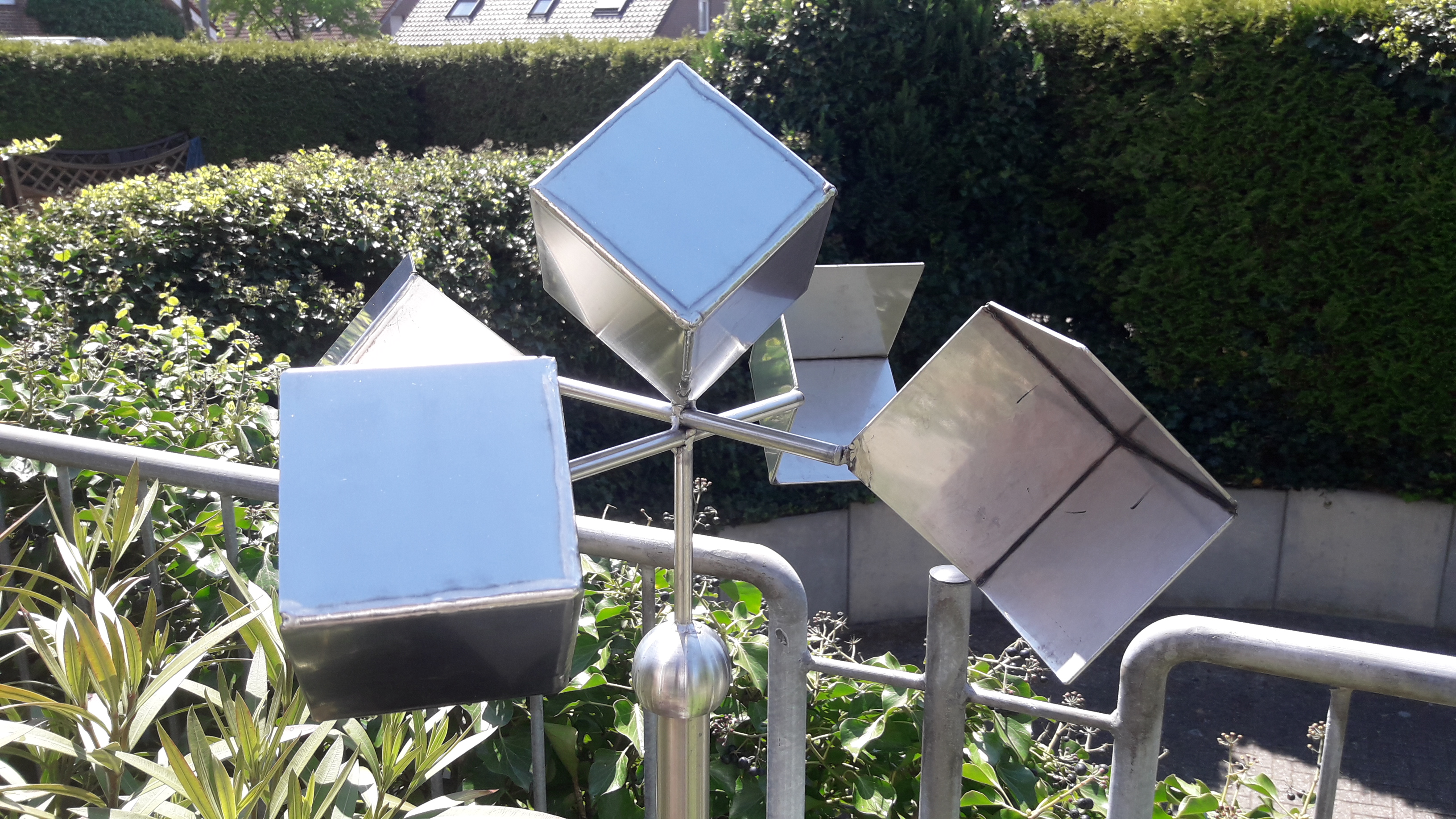

So etwas für den Garten. Dreht sich bei einem leisen Windhauch, ist doppelt Kugelgelagert.

Dann nimm doch einfach den Inverter nochmal in die Hand, und schweisse die Nähte nach, ohne Schweisszusatz. Einfach verlaufen lassen. An den Enden der langen Seiten würde jedoch etwas Schweisszusatz nicht schaden. Bei solchen Sachen, die nicht wirklich viel zu halten haben (relativ), kannst Du einfach die Schnittkanten NICHT anfasen und ohne Schweisszusatz schweissen. Hast Du Absenkung oder schaltet die Kiste einfach nur aus?

dodderer hat geschrieben: Fr 8. Jan 2021, 18:20 Dann nimm doch einfach den Inverter nochmal in die Hand, und schweisse die Nähte nach, ohne Schweisszusatz. Einfach verlaufen lassen. An den Enden der langen Seiten würde jedoch etwas Schweisszusatz nicht schaden. Bei solchen Sachen, die nicht wirklich viel zu halten haben (relativ), kannst Du einfach die Schnittkanten NICHT anfasen und ohne Schweisszusatz schweissen. Hast Du Absenkung oder schaltet die Kiste einfach nur aus?
Nach einem Jahr bin ich auch soweit. Mit dem Kleiderhaken waren es die ersten Versuche.
Damit angefangen hat es erst, nach dem ich mich mit dem Schlosserkumpel zerstritten habe.
WER SCHWEISST MIR JETZT MEINE KLAMOTTEN?
Also selber ran.
Der Inverter kann alles:
AC/DC MMA
Alle Impulse
2/4 Takt
alle Zündungen
Up/ down slope
großer/kleiner Schweißstrom
Gas vor/nachlauf
und 9 Jobs
insgesamt 33 Funktionen.
Dann muss Du noch wissen, welche Elektroden, grün, gold, grau, rot (radioaktiv), Lila.
Brennertypen,
Edelstahl muss absolut sauber sein, Welcher Schweißstrom für welche Materialdicke .......
das geht nicht von heute auf Morgen.
Jetzt habe ich festgestellt, das mein Autohelm zu dunkel ist. Für MIG MAG gut, aber nicht für WIG mit kleiner A Zahl. Auf 9 wird er nicht hell genug und sehe nicht mehr wo ich lang muss.
Morgen schaue ich mir den Optrel crystal 2.0 mal an. :D
usw, usw.

Beiträge: 2260
dieCobra hat geschrieben: Fr 8. Jan 2021, 16:43 20200507_134353.jpg20200507_134410.jpg
Als schönwetterfahrendes Weichei würde ich nicht viel Bedarf für den Kleiderhaken haben, auch wenn er mit einem Preis von nur 3€Euro durchaus die Kategorie Dumpingpreis erfüllt.
Aber diese Skulpturen gefallen mir richtig gut.
