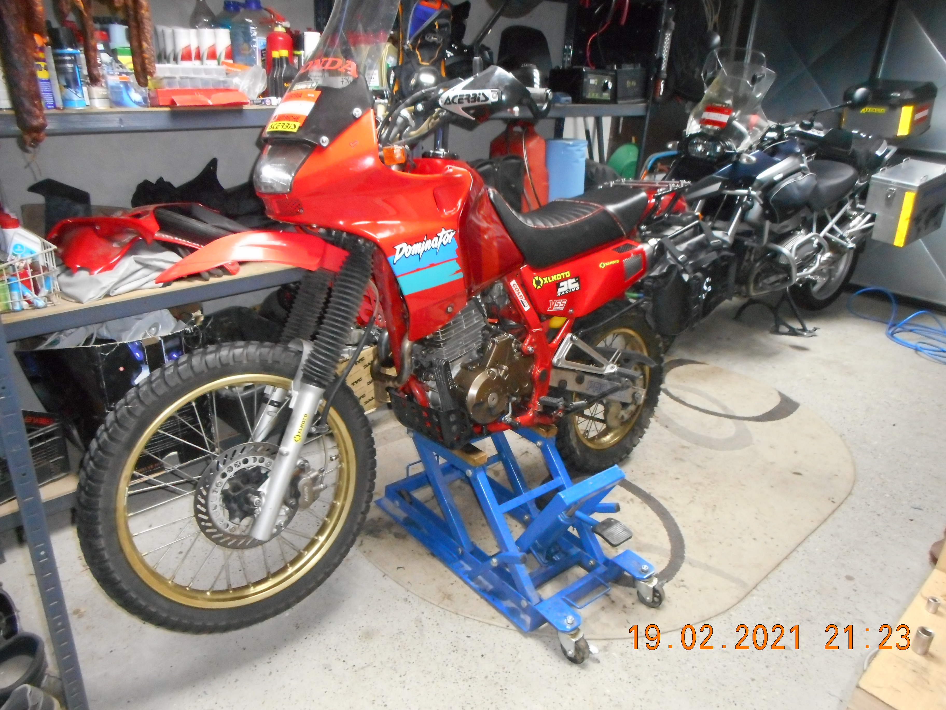

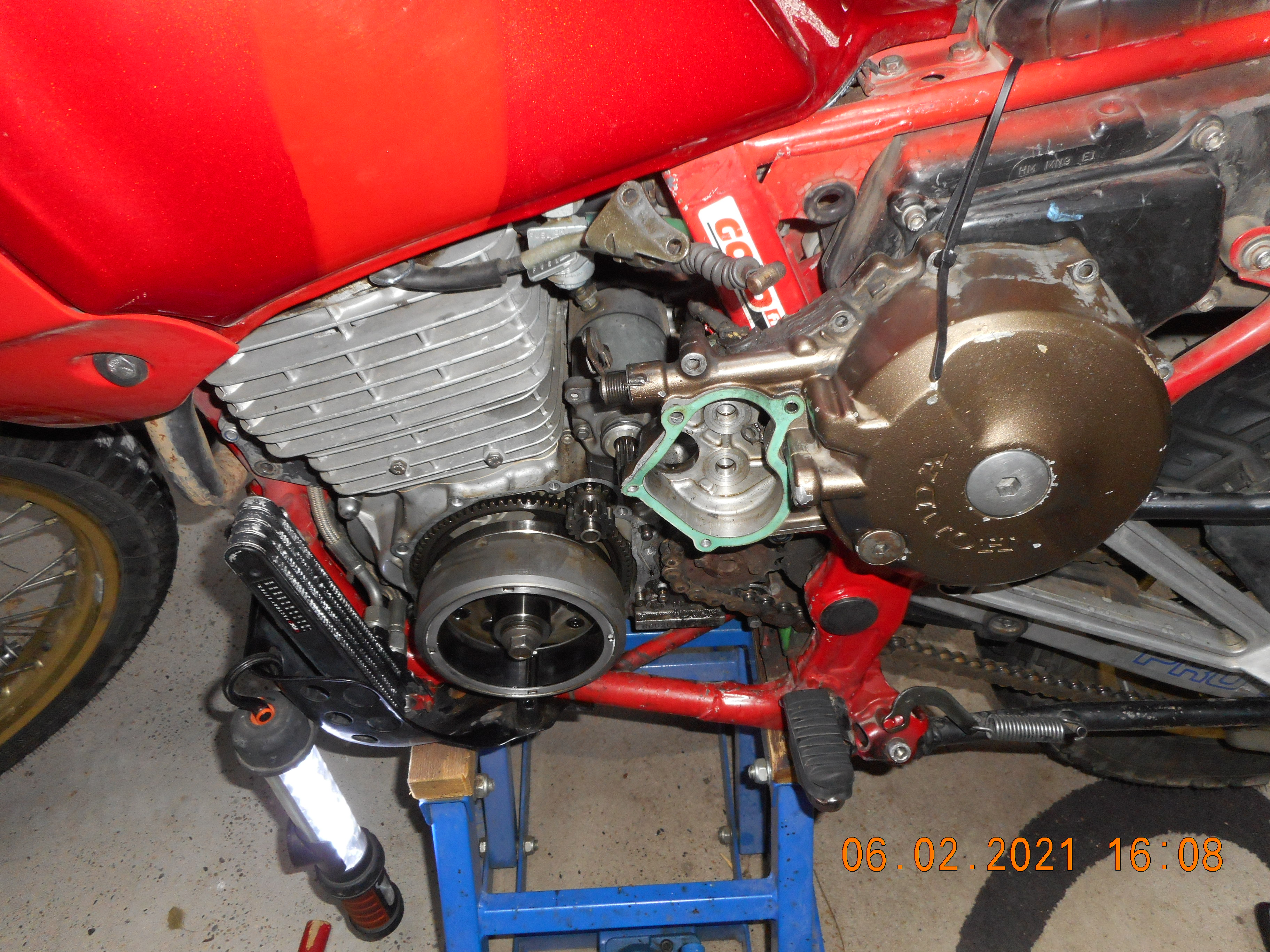

Habe mal den Anlasserfreilauf abgebaut, im Regal hatte ich noch einen Ersatzmotor ( Bj 1993) liegen mit 39.000 km . Also ran an die Sache den Freilauf ausgebaut und in meine Domi mit über 100.000 km diesen Freilauf implantiert. Neue Dichtungen Rein, auch einen neueren Starten verpflanzt, Hatte auch den Starter in verdacht.Dann wieder Öl rein , diesmal 10W40 , ist ja noch kalt,nochmals alle Schrauben mit dem Drehmomentschlüssel kontrolliert , und was war? die Mühle lief wie frisch vom Band, Leute was bin ich Happy. Jetzt kann ich in ruhe den alten Freilauf Reparieren Neue Wurmfeder besorgen . Das heisst Operation gelungen Patient lebt. Grüsse euch alle , bei uns sagt sich tolles Wetter an bis 18°,
