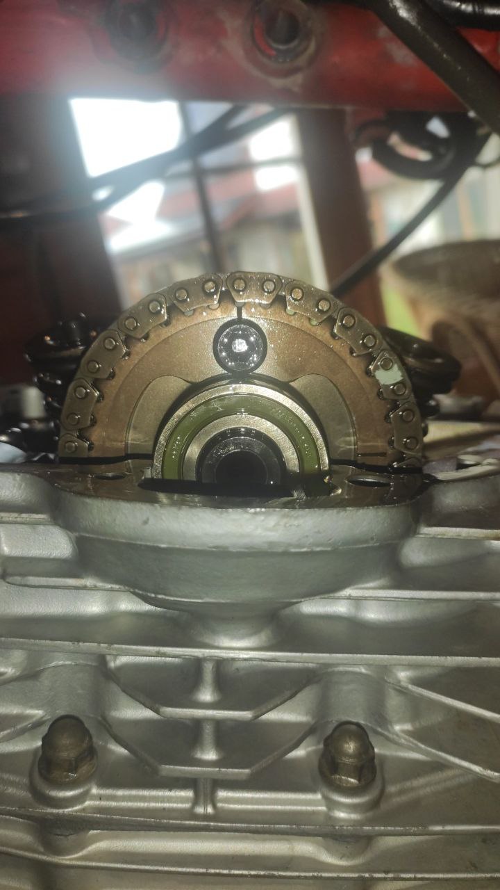

Hab nun den Deckel noch mal abgenommen, wie gesagt ist die Markierung nicht 100% passend:
Wie gesagt klackt mein Autodeko aber nicht, ist das per sei ein Problem? Kann ich irgendwie testen ob er funktioniert, wo ich gerade den Deckel ab habe?
Gruß Johannes

Kann es sein, das es um 1 Zahn verstellt ist?
MfG
Re: Probleme nach Motorüberholung
Verfasst: So 21. Mär 2021, 19:36
von dodderer
Wenn man sich ansieht wieviele Winkel° es von Zahnmitte bis Zahmitte sind ist das eher unwahrscheinlich. Ausser die kette ist dermassen gelängt, das der Kettenspanner das Ganze soweit zurückzieht. Ist im Umkehrschluß aber auch möglich dass die Kette zusehr gelängt ist und das Ganze vom Kettenspanner eben zu weit "verstellt" wird, obwohl es zahnmässig richtig aufgelegt ist.

Hallo Johannes;
ist die Steuerkette schon mal erneuert worden (?)
Für mich sieht die Kette so aus, als ob sie nicht auf das Zahnrad passen würde (falsche Teilung);

Wenn ich die Kette einen Zahn versetze wird es eher noch schlimmer! Ich habe mir eine neue Steuerkette besorgt und werde auch die Feder des Spanners austauschen. Bin bloß gerade noch am tüfteln wie ich unten im Motor an die Kette komme und ob hierfür Spezialwerkzeug notwendig ist? Mein Buchelli-Handbuch schweigt hierzu.
Dann bin ich gespannt wie die Markierungen mit neuer Kette + Feder stehen! Meine neue Feder hat so einen weißlichen Belag, wie auch auf den Bilder von der Cobra/Andi - was hat es damit auf sich?
@Herbert: Es müsste die originale Kette sein, hab die Domi damals unverbastelt mit 12t km gekauft. Du meinst wegen des Spalts unter der Kette? Das hat mich auch stutzig gemacht, ist mit der neuen Kette aber genau so...
Bzgl. des Autodeko: Was genau klackt da eigentlich (nicht)?
Hallo Johannes - irgend etwas stimmt nicht mit deiner Steuerkette ODER dem Zahnrad (!)
Möglicherweise wurde schon mal die Nockenwelle oder das Kettenrad erneuert (XL600 ist sehr ähnlich) - wenn Du bereits eine neue Steuerkette bestellt hast, dann prüfe die erstmal auf der ausgebauten Nockenwelle - die Kette muss das Zahnrad 'sauber_umschließen'... ;
Evtl. hat ja ein Foren-Mitglied in deiner Nähe zum Probieren noch eine NW liegen .
Die Steuerkette lässt sich bei eingebautem Motor demontieren - es wird allerdings ein ziemliches 'Schlacht-Fest' werden - Kupplung und Ölpumpe sowie die Spann-Schienen müssen raus (= cpl. Samstag & halbe Kiste Bier - dann läuft sie wieder).
Frohes Schaffen - Herbert

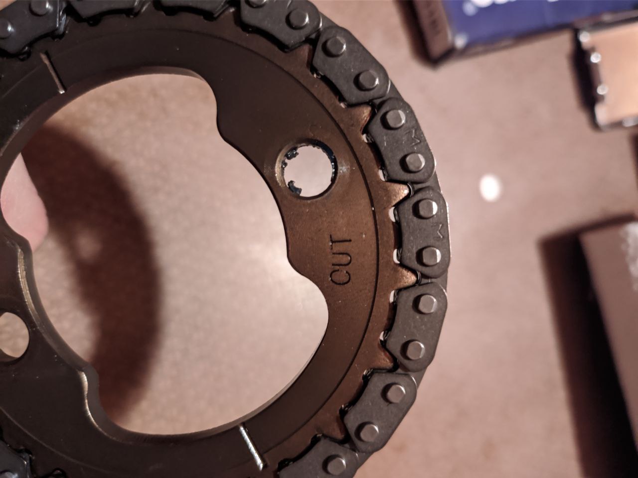

Danke dir, hab mir schon gedacht dass es nicht ganz leicht wird mit der Kette...wollte nun aber auch keine mit Schloss nehmen, das ist mir zu heiß!
Ich habe gerade noch mal ein Bild von der neuen Kette auf dem Zahnrad gemacht:
Auch da dieser Spalt.

von Enola Gay
Johannes - die Farbmarkierung auf der Feder zeigt die 'Evolutions-Stufe' auf.
Die Feder des Steuerketten-Spanners ist mehrfach geändert worden was allerdings keine wesentliche Verbesserung gebracht hat.
Mir sind außer 'weiß' noch die Farben 'Lila und Gelb' in Erinnerung (vermtl. gab es noch weitere) ;
