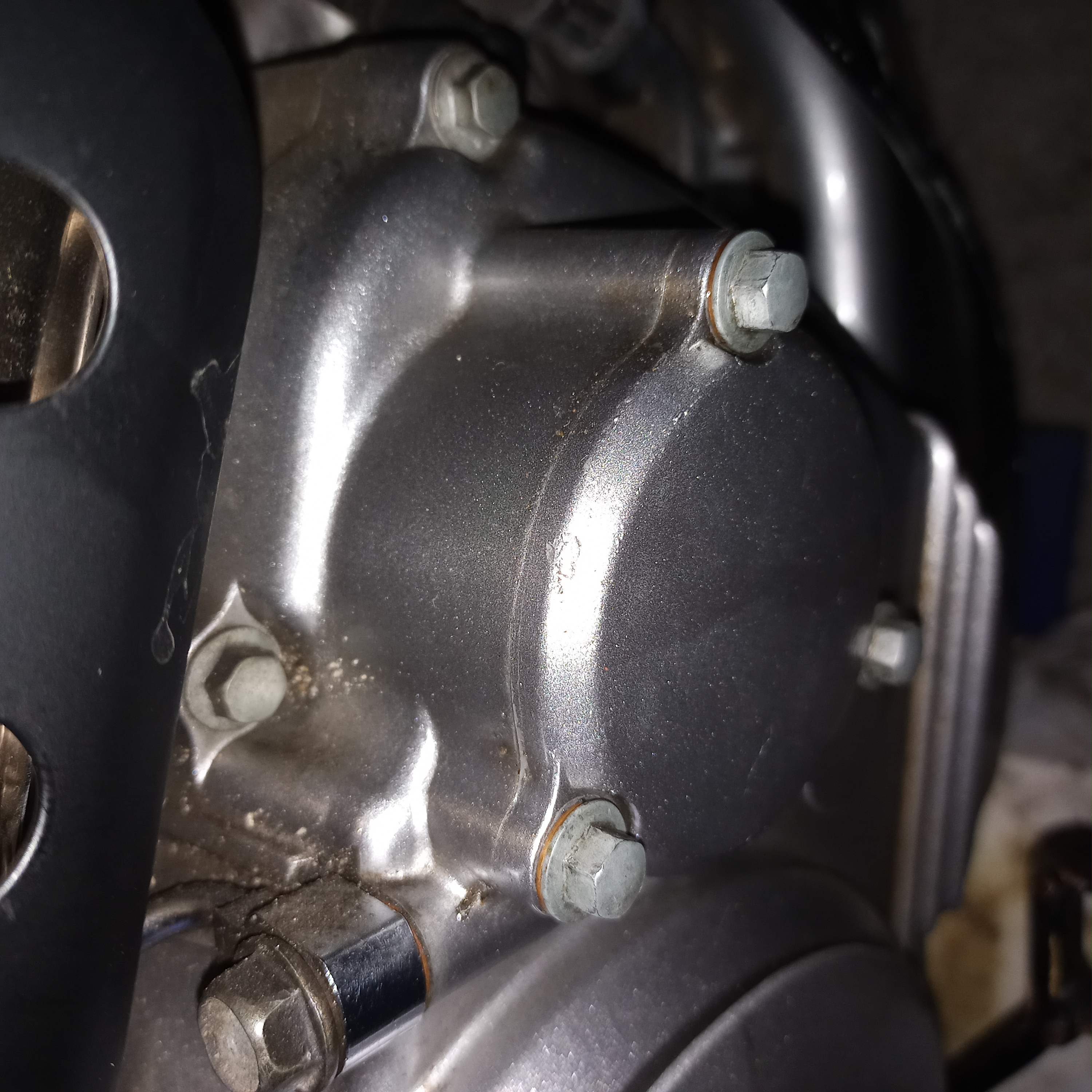

Und sie Ölt ein wenig am Ölfilter Deckel. Trotz neuem o Ring. Und 12nm Anzug. 20w50 hab ich drinnen.

Warum sind dort am Öldeckel bei den Schrauben Kupferdichtungen drunter?

Müssen da keine unter?
Bzw ist das schlimm ? Es war so schon beim Vorbesitzer...deswegen habe ich es einfach übernommen.

Nee, Da gehören normalerweise keine Kupferscheiben hin.650ccm_Nixe hat geschrieben: Mi 3. Mär 2021, 13:38 Müssen da keine unter?Bzw ist das schlimm ? Es war so schon beim Vorbesitzer...deswegen habe ich es einfach übernommen.
Ob das schlimm ist? Ich würde mal sagen das du mit dem weichen Kupfer Deine Anzugsdrehmomente durcheinander bringst.
Das Drehmoment der schrauben ist ja berechnet für Stahl auf Alu.
Kann gut sein das es nicht mehr leckt, wenn Du die Scheiben da raus nimmst.

Okay das würde ich dann aber erst beim nächsten Öl Wechsel machen. Oder ist das sehr dramatisch wenn es das Öl da raus drückt ? Z.B. weil sich da dann Luft reinzieht oder so ?
MfG Eric

Das hängt davon ab wie viel es ist und wie dramatisch Du das findest.
Abgesehen vom Umweltaspekt versaust Du Dir Hose und Stiefel und möchtest nicht, das Dir Öl auf das Hinterrad fliegt.
Auch musst Du dann den Ölstand noch genauer im Auge behalten als sowieso schon bei der Domi nötig ist.
Wenn Du Schraube für Schraube raus machst und Die Ringe entfernst, solltest du nicht viel Öl verlieren.

hanspumpel hat geschrieben: Mi 3. Mär 2021, 17:17 Das hängt davon ab wie viel es ist und wie dramatisch Du das findest.
Jup das habe ich gerade getan. Ich bin gespannt ob es was gebracht hat. Viel verloren hat sie ja nicht. Immer nur ein bisschen gesifft.

hanspumpel hat geschrieben: Mi 3. Mär 2021, 16:15Nee, Da gehören normalerweise keine Kupferscheiben hin.650ccm_Nixe hat geschrieben: Mi 3. Mär 2021, 13:38 Müssen da keine unter?Bzw ist das schlimm ? Es war so schon beim Vorbesitzer...deswegen habe ich es einfach übernommen.

Aber..... die Abdichtung des Ölfilterdeckel erfolgt nicht über die Dichtflächen des Deckel und die Anzugsmomente der 3 Schrauben!
Für die Abdichtung ist der O-Ring in der Deckelkante zuständig.
Wenn der Deckel Öl sifft, ist der O-Ring nicht passend.

Gut. Der "Originale" von Honda ist bestellt. Ich habe momentan den von Louis drin. Ich werde wohl noch ein paar Kilometer mit dem fahren.Andreas_NRW hat geschrieben: Mi 3. Mär 2021, 18:52 Für die Abdichtung ist der O-Ring in der Deckelkante zuständig.
Wenn es ein wenig wärmer ist mache ich den Wechsel. Und dann löse ich hier noch Mal kurz auf.

Nein, dichten macht der O-Ring.650ccm_Nixe hat geschrieben: Mi 3. Mär 2021, 13:38 Müssen da keine unter?Bzw ist das schlimm ? Es war so schon beim Vorbesitzer...deswegen habe ich es einfach übernommen.
Warum sind die Kupferscheiben drunter?
Es sind auf keinen Fall die originalen Schrauben. Original Inbus mit kleinem Kragen.
https://zsf-motorrad.de/product/82446
Sind die, die jetzt drin sind vielleicht zu lang, he?
Deshalb dichtet der Deckel auch nicht gescheid?
Original 6x18
Würde ich sofort überprüfen.

Nochmal zum Öl Deckel. Ja die schrauben sind wohl nicht original aber haben das gleiche Maß.
