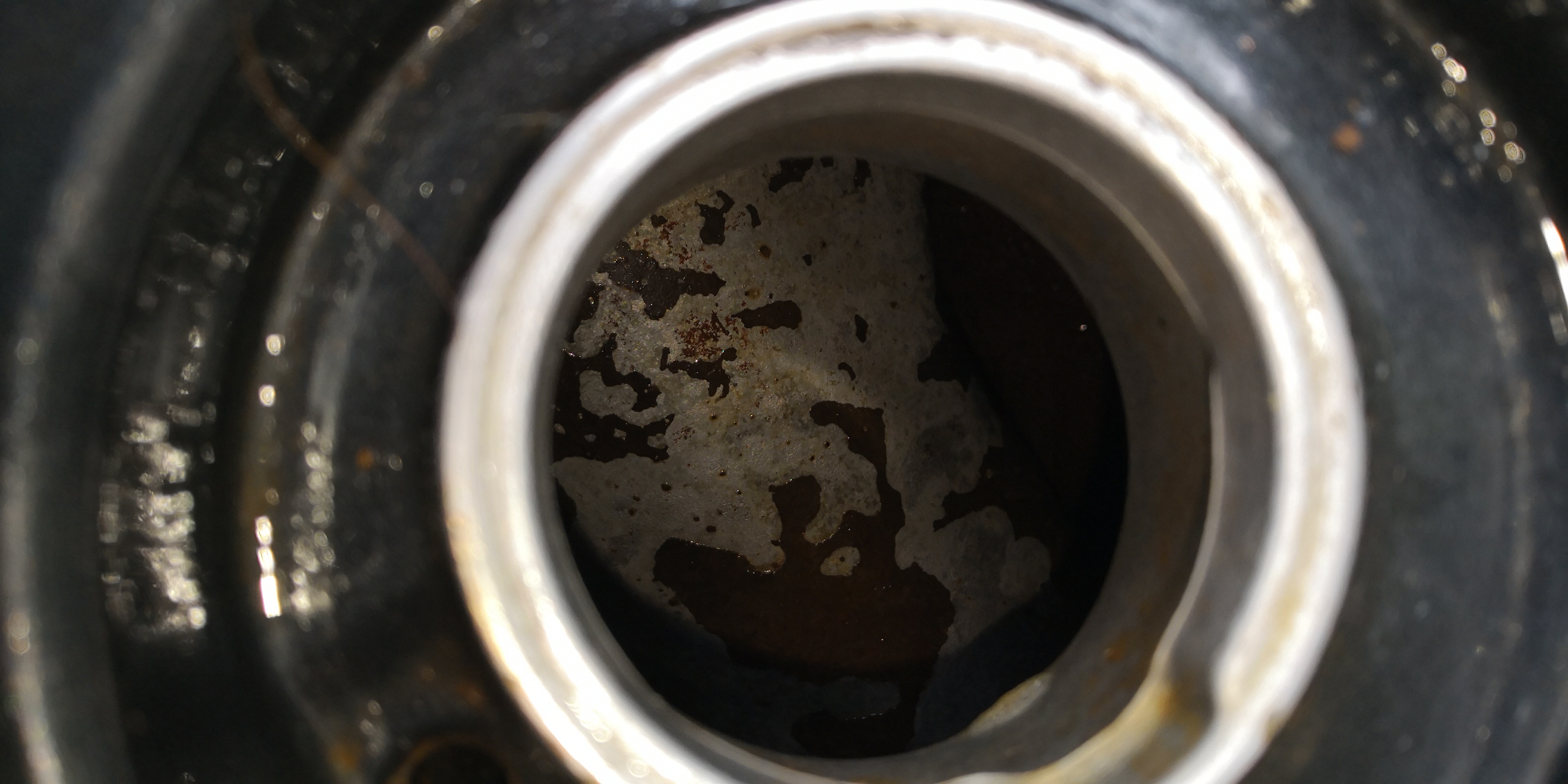

Wer hat damit Erfahrung?? Und welches Mittel habt ihr dafür genommen?
Habe heute bisschen an meiner Blade geschraubt, und der Tank ist innen komplett versüfft...🥴🥴

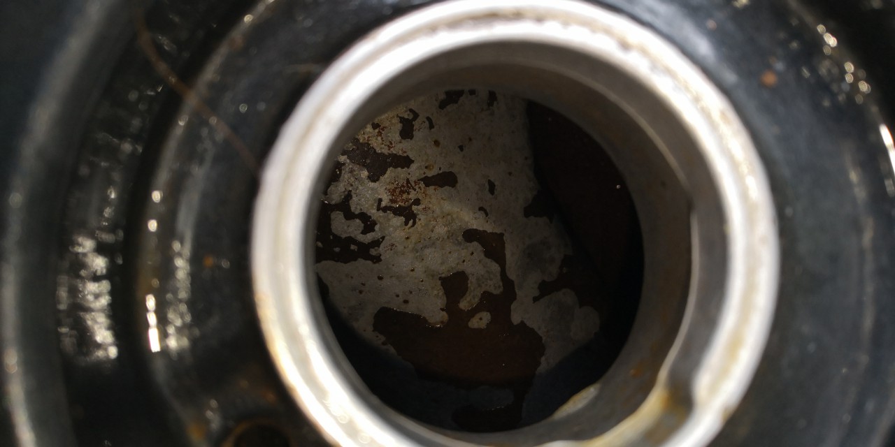

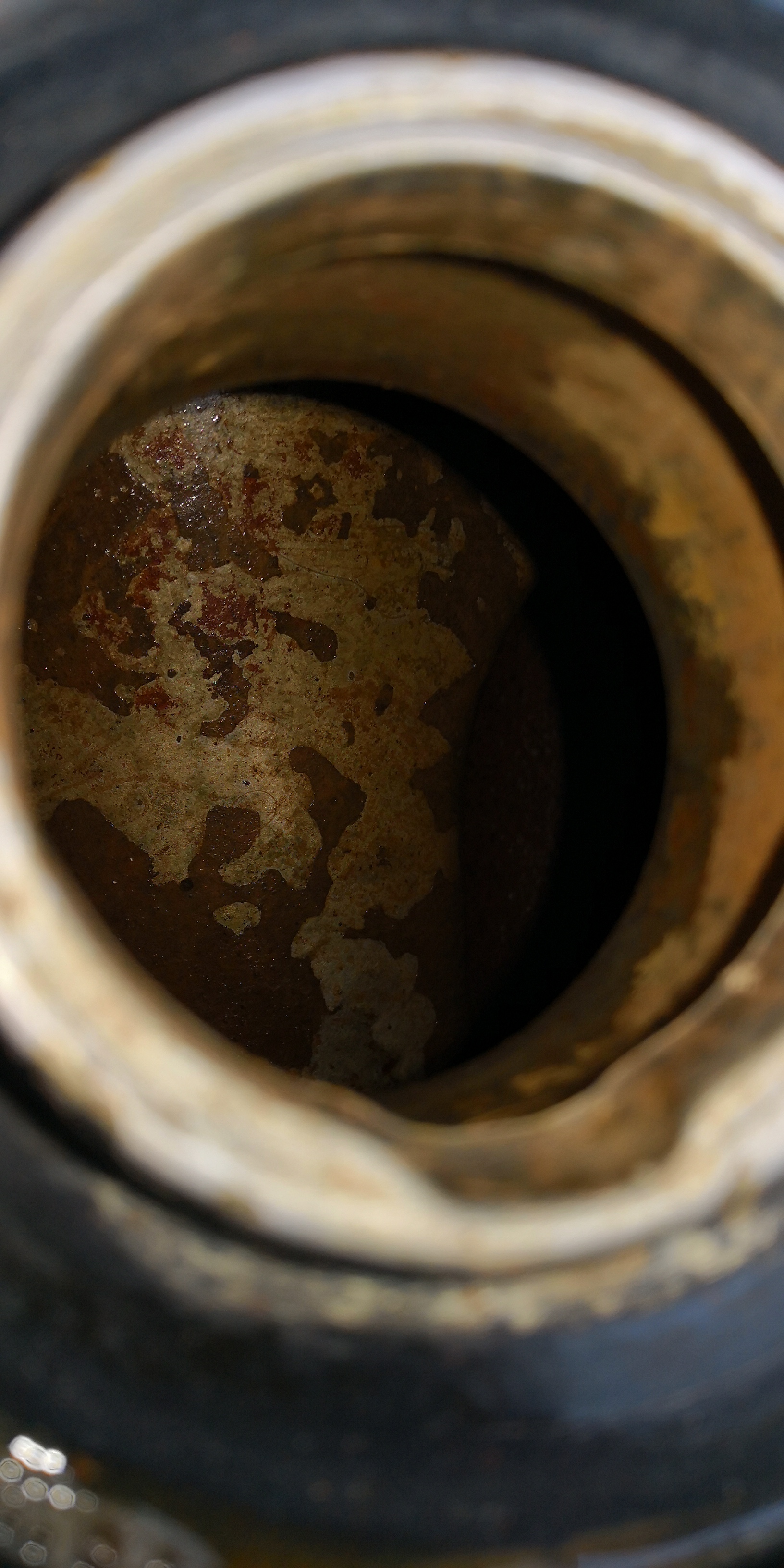

Vermutlich werde ich jetzt "gesteinigt" wenn ich erzähle wie ich nahezu fast den kompletten Rost nach 19 Jahren Dornröschenschlaf aus meinem Domitank rausgeholt habe.... In Ermangelung eines Betonmischers und nicht wissen ob das Moped tatsächlich überhaupt fährt nach 19 Jahren und TÜV bekommt, hab ich zu der Methode gegriffen: Power Bref Bad Reiniger. Immer wieder (neues) rein, einwirken lassen, ausgeschüttet über die Benzinhahnöffnung - da kamen dann teilweise richtig fette Stücke Rost raus... Ich kann bis jetzt damit leben, 2019/20 keine Probleme.
Hier der link über den ich draufgekommen bin
https://www.motor-talk.de/forum/tank-en ... 67136.html
Hab auch noch im Archiv zwei Bilder gefunden von "vorher" (nicht ganz) und "nachher" (nicht das Ende der Reinigung), aber da sieht man zumindest Unterschiede. Vielleicht werde ich mich mal noch einer anderer chemische Methode annehmen und versiegeln, hätte dafür aber noch keine Zeit etc...

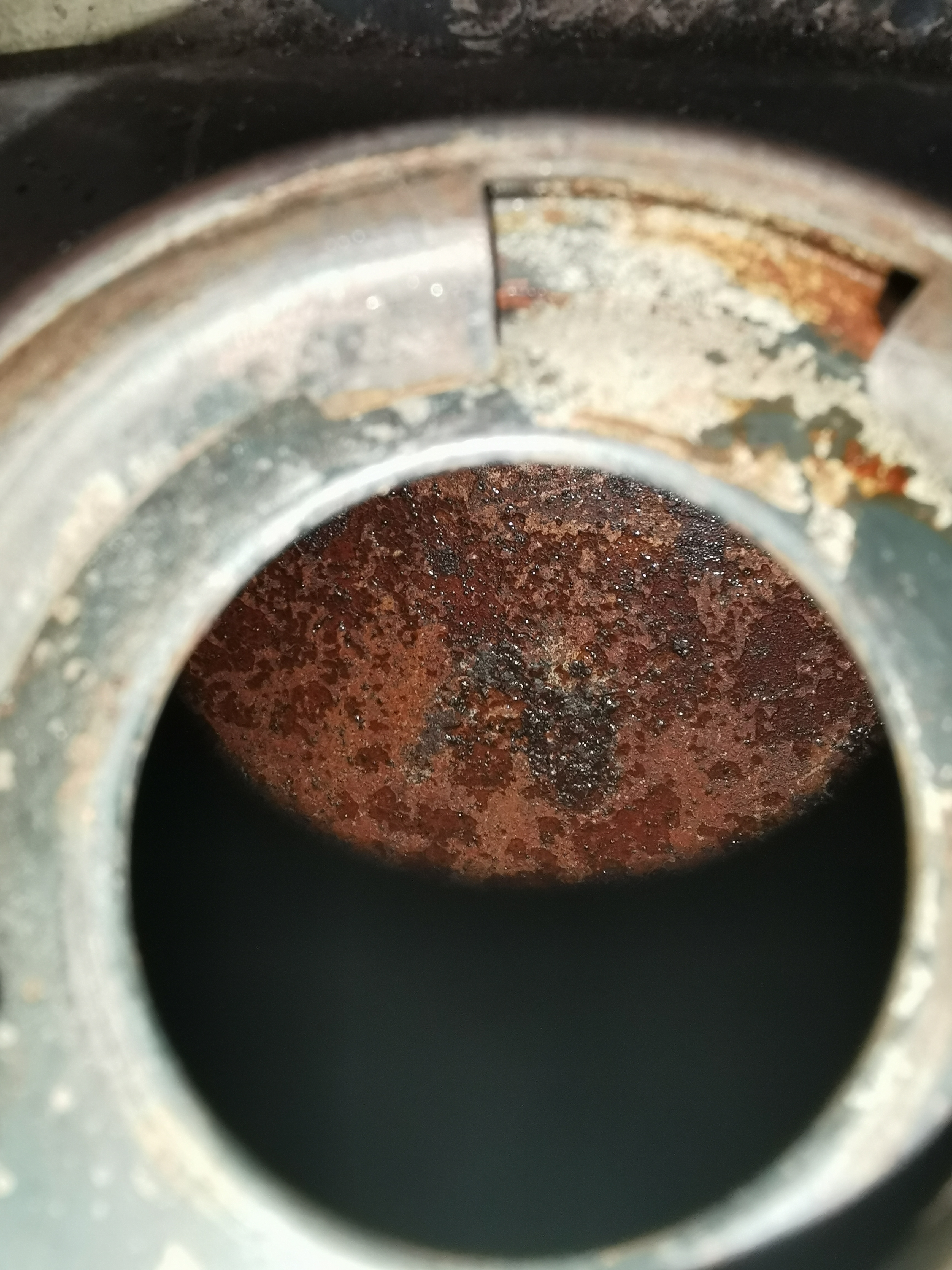

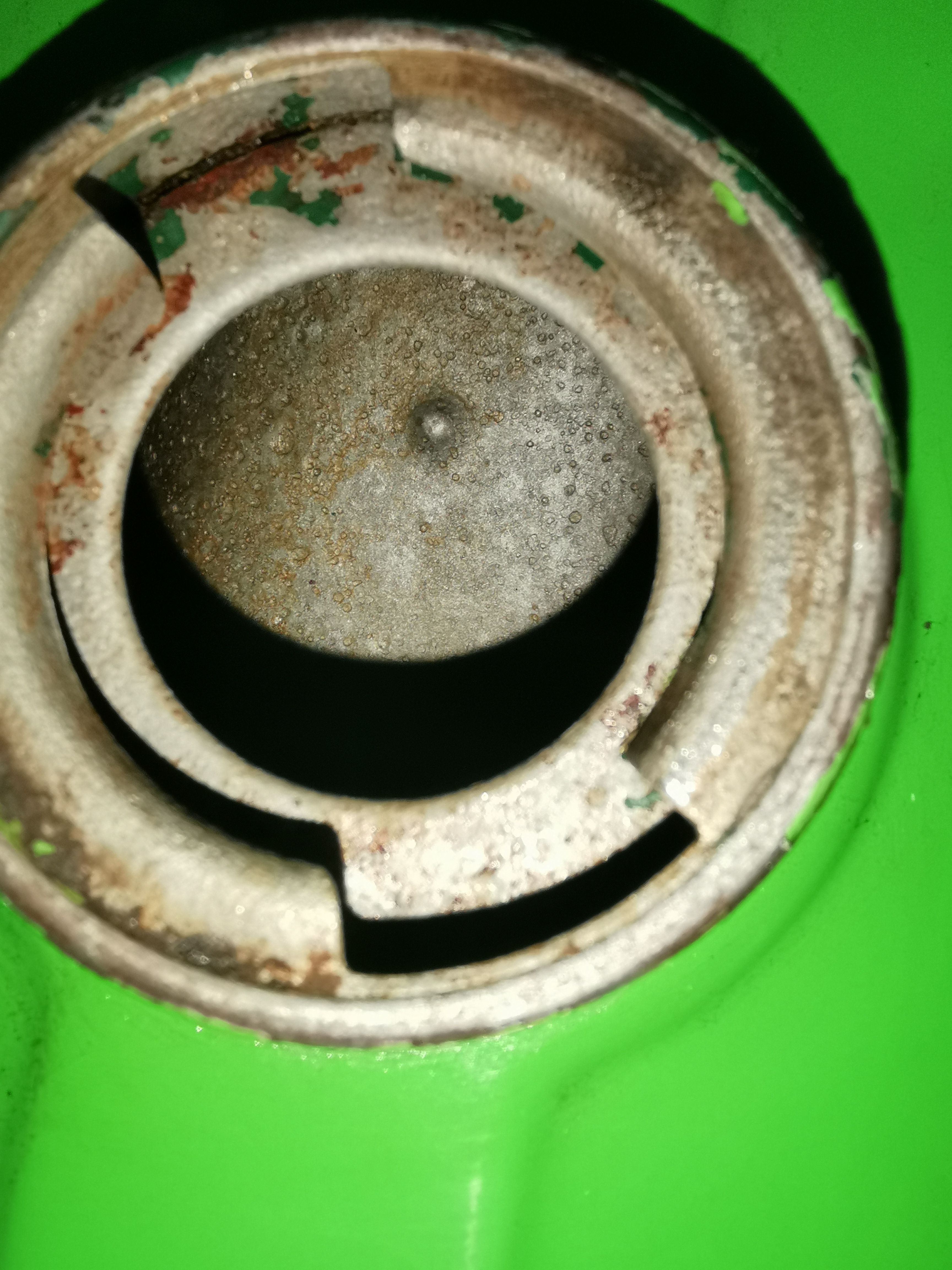

Unser Simson Tank war 15 jahre bei Wind und Wetter draußen.
Ich habe ihn nur mit Wasser einmal ausgespült und danach mit Rostio aufgefüllt.
Mit einem Tauchsieder die Temperatur bei ca 40 bis 50 grad einwirken lassen.
Anschließend nochmal mit Wasser durchgespühlt.
Und so sieht er jetzt nach ca 2 jahren innen aus.
Und es wurde nichts versiegelt und es ist keine Flüssigkeit.
Ich habe bereits 5 verschiedene Tanks unter anderem auch einen Rahmentank somit entrostet und sie sind sauber geblieben.
Das zweite bild ist vom rost noch harmlos.
Der Tank auf dem ersten bild hatte schon richtige Brocken vom rost drin
Und hier das Ergebnis
