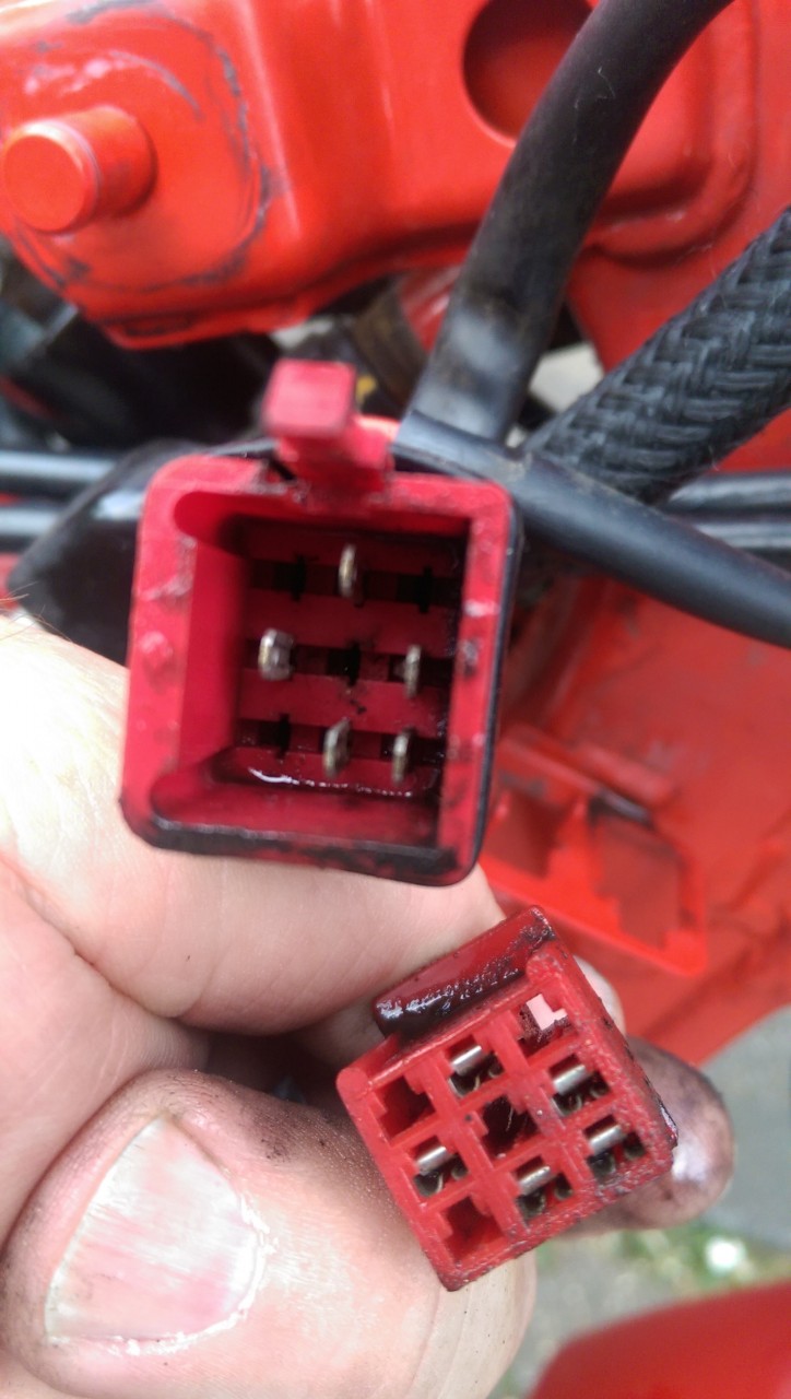

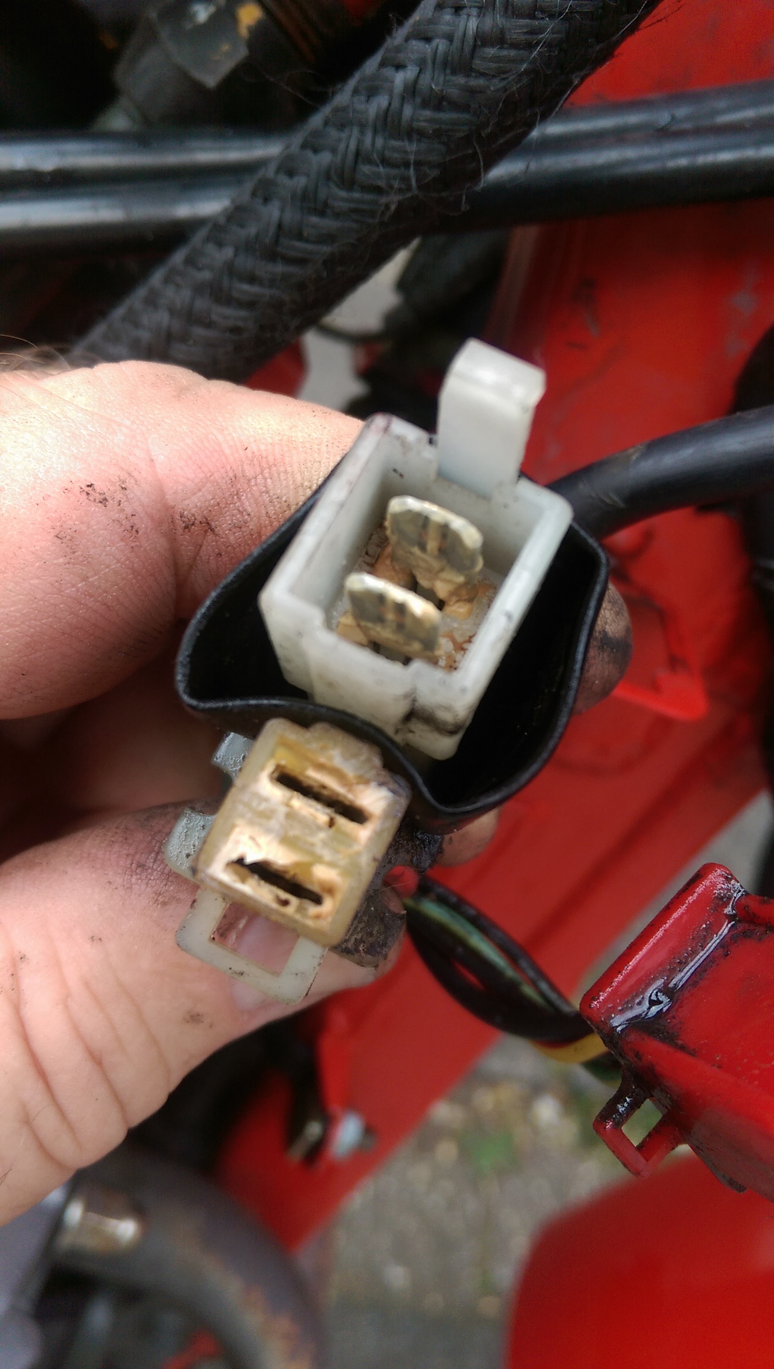

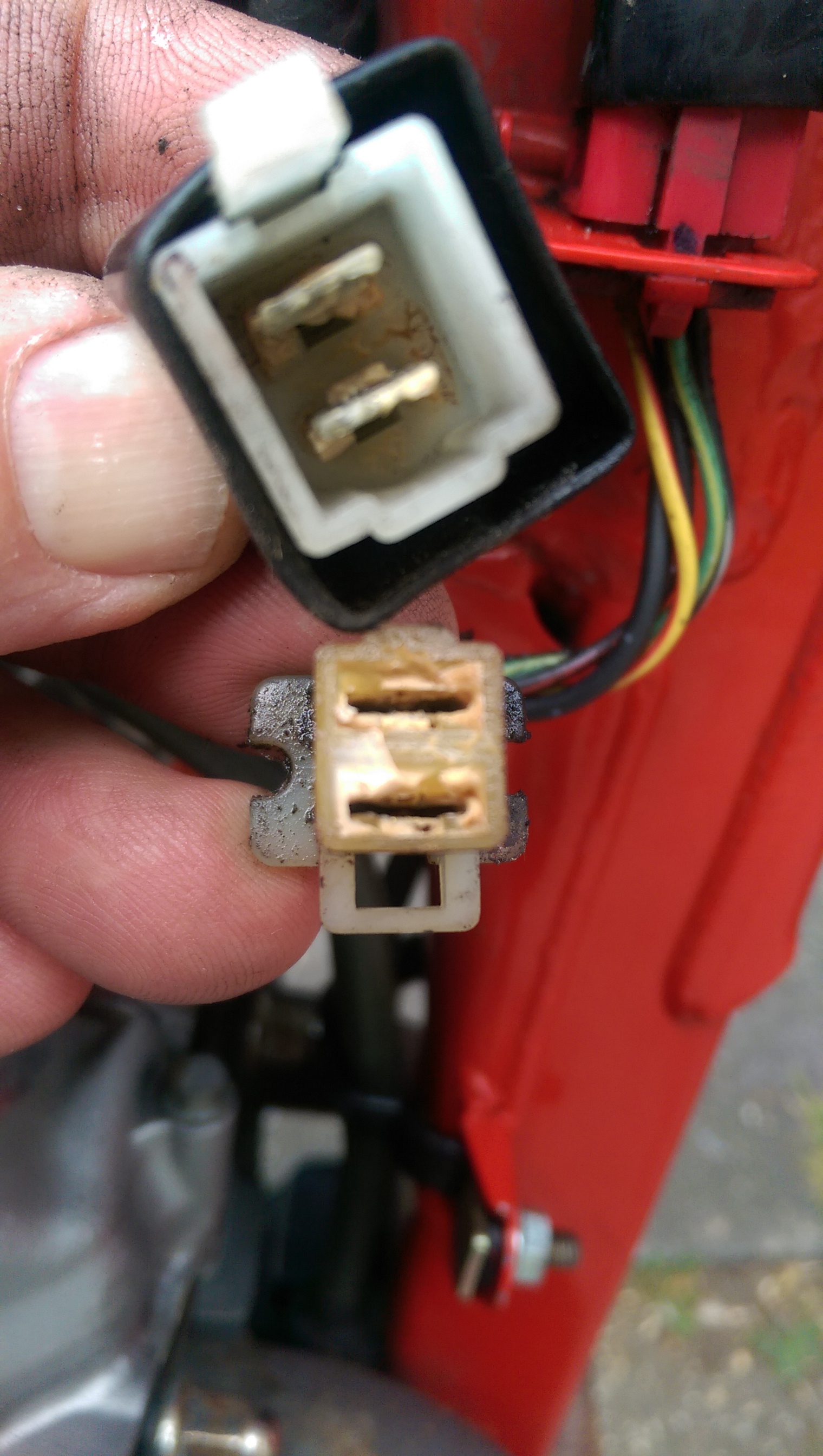

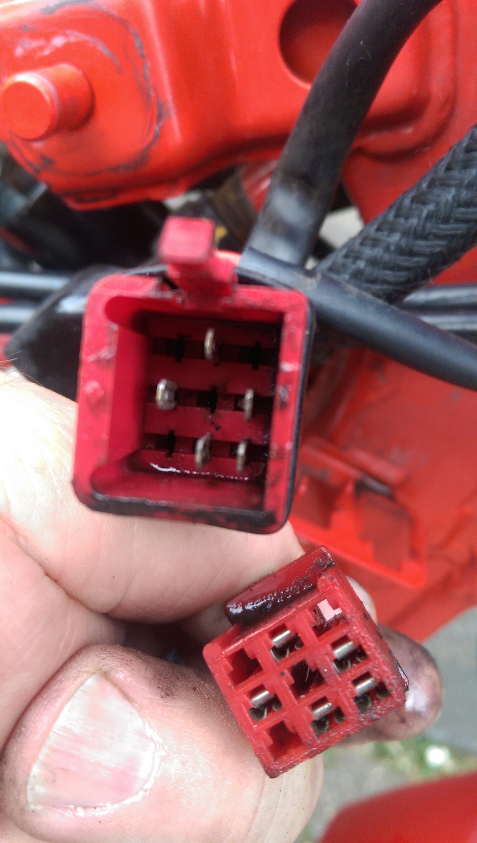

So, jetzt habe ich das mal auf Platte gebannt.
Der rote Stecker ist sehr gut in Schuss.
Aber der Andere ist immer zugemockert. So ein weißer Schleim. Ist das von Honda ab Fabrik so (wie Polfett) oder bildet sich das von alleine?
Gibt es dafür ein Werkzeug zum reinigen?
Das ist so ausnahmslos an jeder Domi so gewesen, das der Stecker (für mich jetzt) vergammelt ist.
Habt Ihr auch so etwas festgestellt?

Das die Stecker leicht feucht sind, ist direkt nach der Wäsche. Ich habe den letzten Staub abgespült.

Salve,
das war mal Fett. So viel ist ab Werk aber nicht üblich. Vielleicht hat es da einer zu gut gemeint.
Es ist mit der Zeit mit Wasser emulgiert. Nichts schlimmes und allemal besser als korrosion (die ohne Fett dort wahrscheinlich sonst heftig gewesen wäre).
Könntest es mit Brensenreiniger ausspülen, die Flächen blank machen (falls nötig) und neu fetten (Silikonfett).
PS. Leicht feucht nach Wäsche / Regen, ist klar. Leider sind diese Stecker überhaupt nicht abgedichtet.
Im Autobau hat sich Honda sowas nicht geleistet. Da sind die Stecker sogar Tauchdicht.
PS 2.
Prüfen ob die Buchsen noch gut Spannkraft haben also nicht zu locker ineinander gehen. Sonst vorsichtig nachbiegen
da Steckverbindungen ohne genügend Spannkraft durch Fett ansonsten hohe Übergangswiderstände bekommen.

Diese emulgierten Fettbatzen habe ich bei Honda-Motorrädern die in Japan für den europäischen Markt gebaut wurden schon öfter gesehen.
Meist bei älteren Möpps mit wenig km, wo noch nicht oft jemand dran war.
Wahrscheinlich wurde das Fett für die salzwasserhaltige Seereise überreichlich aufgetragen. Heutzutage haben sie in den Containern bestimmt andere Möglichkeiten !
Greets aus der BWH
Uwe

Erstmal vielen Dank für die Antworten.
Ich finde das Fett nicht technisch von Nachteil, nur es hat mich gewundert, bei jeder Domi nur der Stecker.
Und bei der letztlich gekauften (die jetzt sauber gemacht wird) ist garantiert noch kein Schrauber dran gewesen. Ist alles noch original.
Das Fett ist genau so von der Konsistenz wir das Kettenfett, das in den kleinen Tüten bei dem Kettenschloss dabei ist.

So haben die bei meiner Domi auch ausgesehen. Hab etwas sauber gemacht und Kontaktspray rein. Hab das auf der linken Seite mit den Steckern auch gemacht. Da gibts einmal grün, schwarz, und nen 2-poligen Stecker. Und den gelben kleinen der zur Spule geht auch noch.
Für was sind die von dir gezeigten Stecker eigentlich?

Der 2-polige ist für das Zündschloss und der 5-polige für Starter, Kill- Schalter und Bremslichtschalter.

Und so war es auch wieder nach dem Zusammenbau.
Bocken, schlechter Lauf und unkontrolliertes Ausgehen einfach so zwischendurch beim Fahren und Beschleunigen.
Heute nochmals auseinander gebaut, sämtliches Fett von dem Stecker gespült, mit Lappen und Pinzette die Pole sauber gemacht (habe immer noch kein geeignetes Werkzeug dafür
) Kontakt 60 Plus von innen auf den Killschalter, Kontakt 60 auf die Stecker, CDI Stecker nochmals gezogen und wieder gesteckt:
Und was soll ich sagen, LÄUFT.

Es waren nicht die Stecker oder der Killschalter, sondern die CDI.

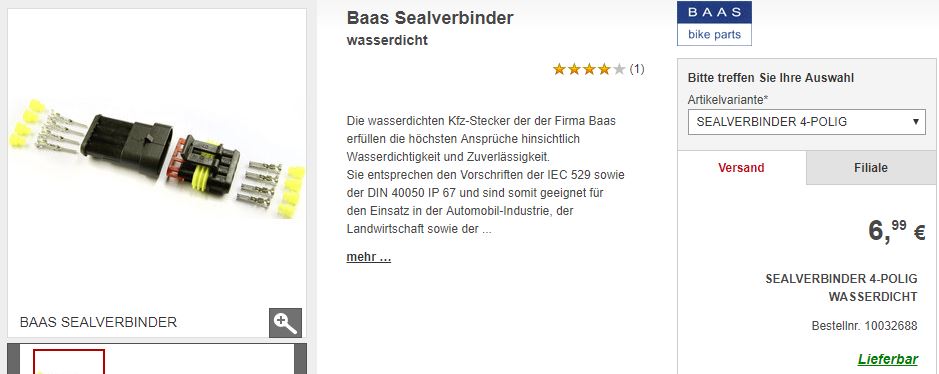

Re: Die beiden Stecker rechts unter dem Tank
...auch Nabend
mal ne ganz blöde Frage von mir als ElektrischNullblicker so nx-ahnend in die Runde,
würd sowas auch gehen ? (wasserdicht von Tante L. als 1,2,3,4-polig:

Das sollte mal die deutsche Antwort auf die Wasserdichten Japanstecker sein... schulligung, ich hasse die Dinger. Ok man könnte jetzt sagen, immer noch besser als völlig offene.

Habe mit 2-poligen Steckern von der Sorte sehr schlechte Erfahrung gemacht. Grund ist: Die Kontaktzungen lassen sich schlecht crimpen, letztendlich hab ich alle Kabel an die Zungen gelötet. Und die Kontakte wackeln im Stecker. Das heißt, man kann nur mit viel Geduld beide Stecker zusammenfügen. Drückt man zu fest, rutschen die Kabel rückwärts aus dem Stecker raus
