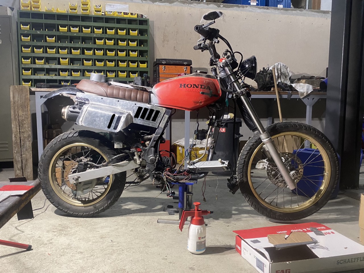

Ich bin seit einiger Zeit dabei meine 93er Dominator zum Scrambler/Supermoto/Cafe-Racer/Tracker... wasauchimmer umzubauen.
Aktuell befindet sich alles sehr im Rohbau. Die Naben sind gerade beim Beschichter um danach mit 17“ Excel Felgen eingespeicht zu werden. Außerdem bin ich dabei Seitenteile zu basteln und den Tank zu befestigen.
Nun bin ich auf der Suche nach einer oberen Gabelbrücke ohne Gummielemente, die insgesamt ein wenig tiefer ist aber sonst ohne Modifikationen passt.
Ich möchte den größten Teil der Teile Pulverbeschichten lassen, was die Gummiblöcke sicher nicht überleben.
Hat jemand einen Tipp was da passen könnte?

Moin, schau dir mal die Gabelbrücke der XL 600 an. Die gibt es mMn einmal mit Gummis und als Version ohne, d.h. die untere Klemmschale ist direkt an die Brücke angegegossen - dadurch evtl. auch tiefer?
Hab an meiner Domi auch eine Brücke aus der XL, passt ohne Probleme. Du könntest sogar das Zündschloss der Domi einbauen, Lenkschloss funktioniert auch. Bonus: Die Brücke hat zwei Löcher die sich super für die Befestigung einer Maske oder Tacho eignen.
