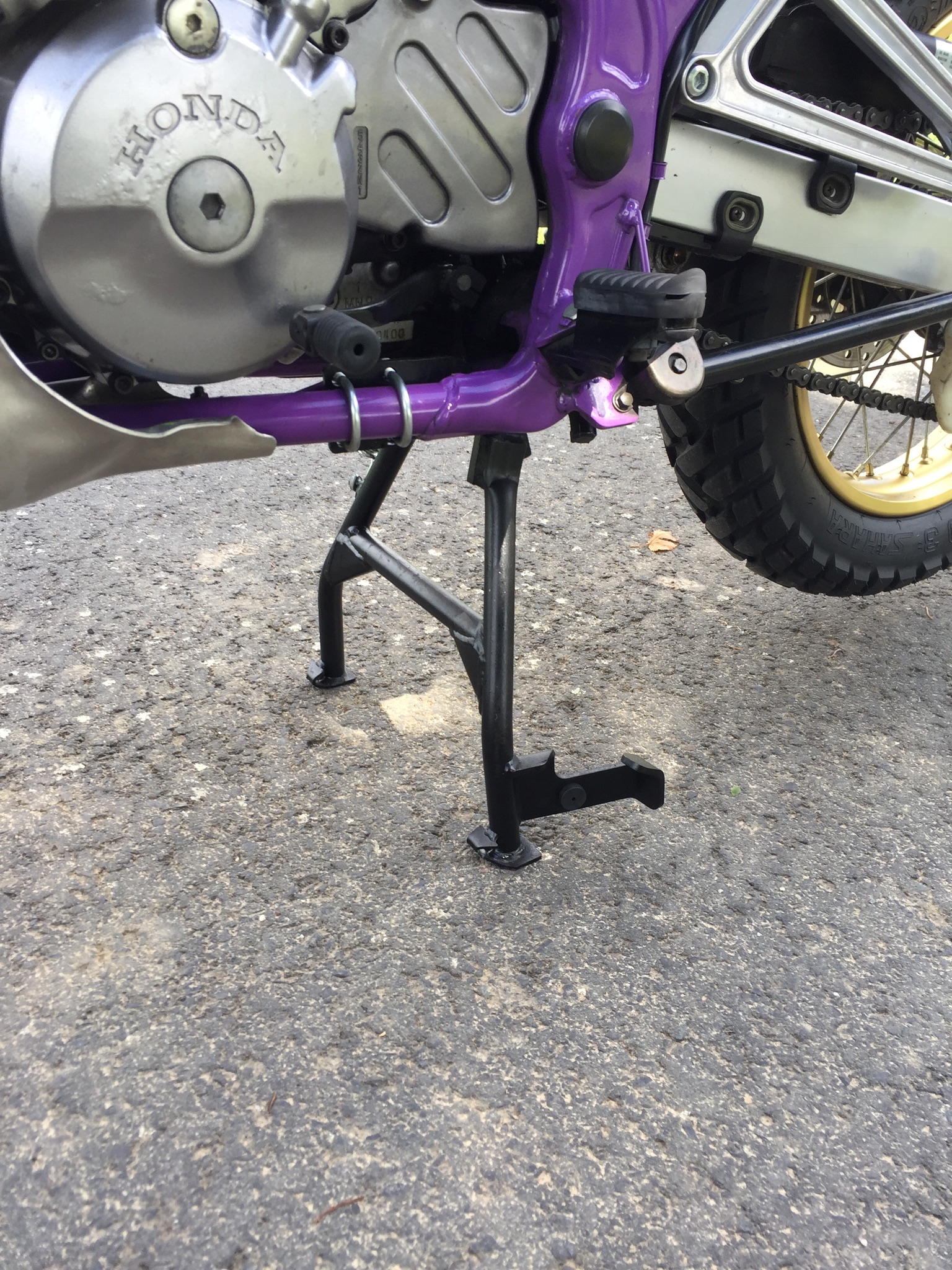

Es gibt Hauptständer, die würde ich jederzeit wieder kaufen und solche, von denen ich die Finger ließe. Five Stars - erkennbar an der Klemmfaust/Schelle am linken Rahmenunterzug - würde ich jederzeit wieder kaufen. Man kriegt die Karre gescheit auf den Ständer und wieder runter. Dann gibt es da u.a. ein älteres italienisches Modell, dessen Namen habe ich leider vergessen habe. Der war Ramazotti oder so ähnlich. Die Dinger waren eine komplette Fehlkonstruktion. Man musste die Domi rund 10 cm nach oben zerren beim Aufbocken. Bald bogen sich die Ständerrohre derart durch, dass man das aufgebockte Motorrad mit einem riesigen Kraftaufwand erst mal nach oben zerren musste, um die Fuhre wieder vom Ständer zu kriegen. 20 Jahre habe ich das mitgemacht, bevor ich das italienische Mistding gegen einen Ständer von Five Stars eintauschte. Erkennbar ist der "Ramazotti" daran, dass er mit einer dicken Blechplatte ausgerüstet ist, die man von unten gegen die Rahmenunterzüge schraubt. Von dem würde ich die Finger lassen.
Unten der brauchbare Ständer von Five Stars. Direkt vor der linken Fußraste ist die Klemmung für den Ständer.

Hier sieht man die Klemmfaust vor der Fußraste noch besser. Die Five Stars-Ständer gibt es hie und da noch gebraucht. Meist werden so zwischen 60 und 100 Euro verlangt - je nach Zustand.

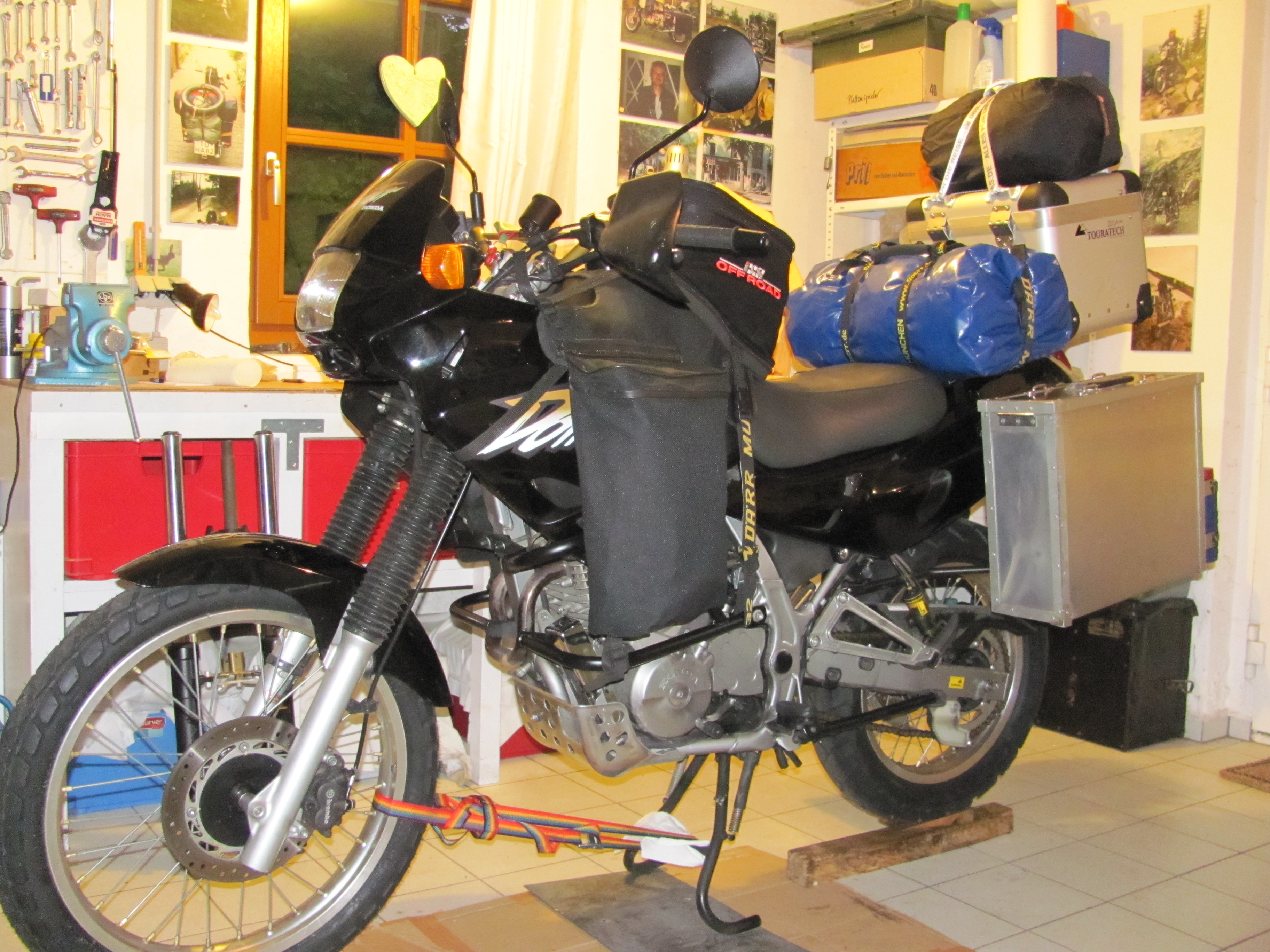

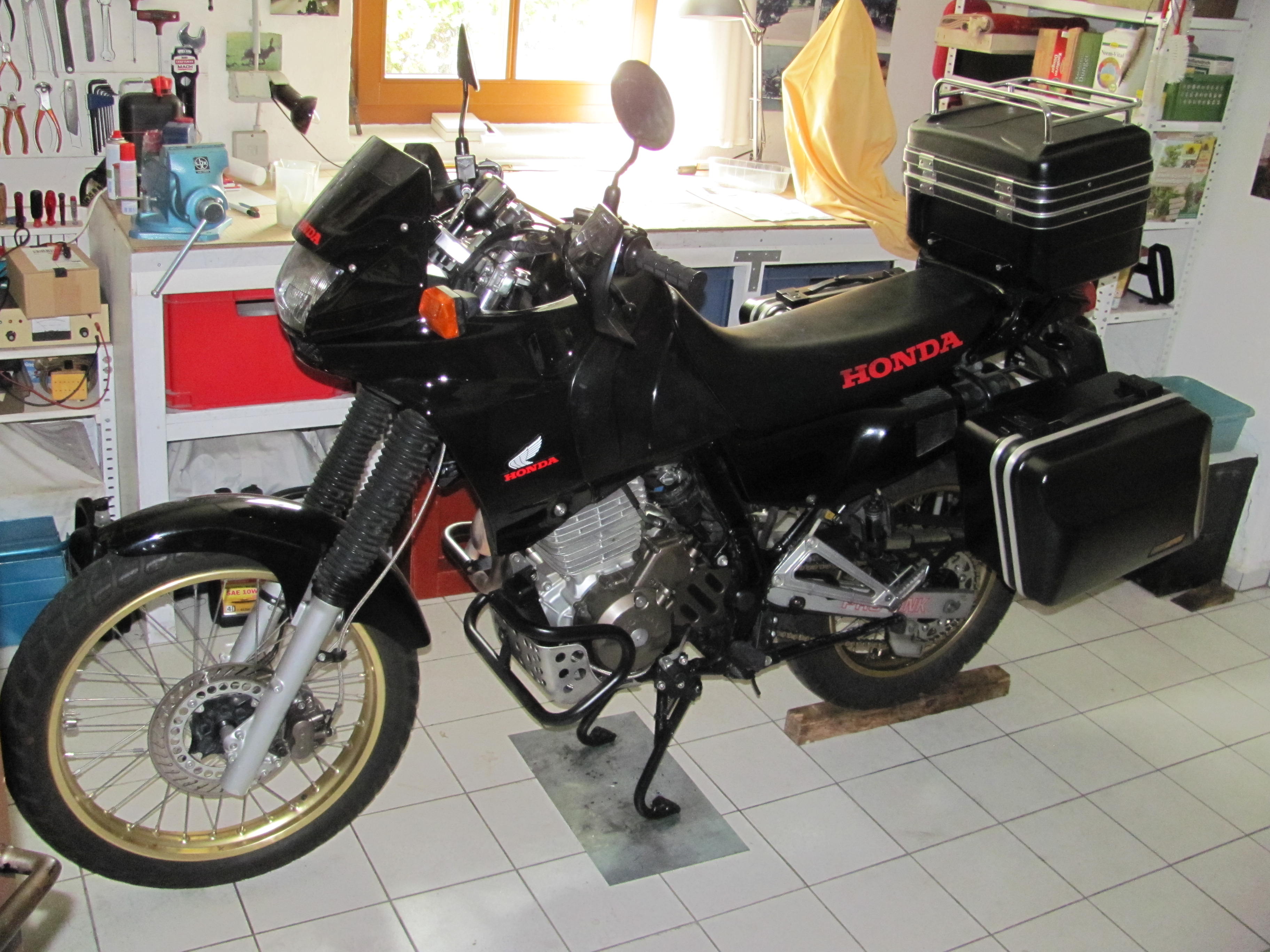

Respekt an Wolf-Ingo: Bei dir sieht das Gepäck immer so akkurat und vorbildlich gepackt aus :) Auch deine Werkstatt ist so ordentlich eingerichtet...

chris1383 hat geschrieben: Mi 7. Apr 2021, 21:52 Respekt an Wolf-Ingo: Bei dir sieht das Gepäck immer so akkurat und vorbildlich gepackt aus :) Auch deine Werkstatt ist so ordentlich eingerichtet...
Endlich einer, der meine wahren Werte erkennt. Ich lad' dich mal zum Kaffee ein. Dabei erklärst du dann meiner Regierung mein wahres Wesen.

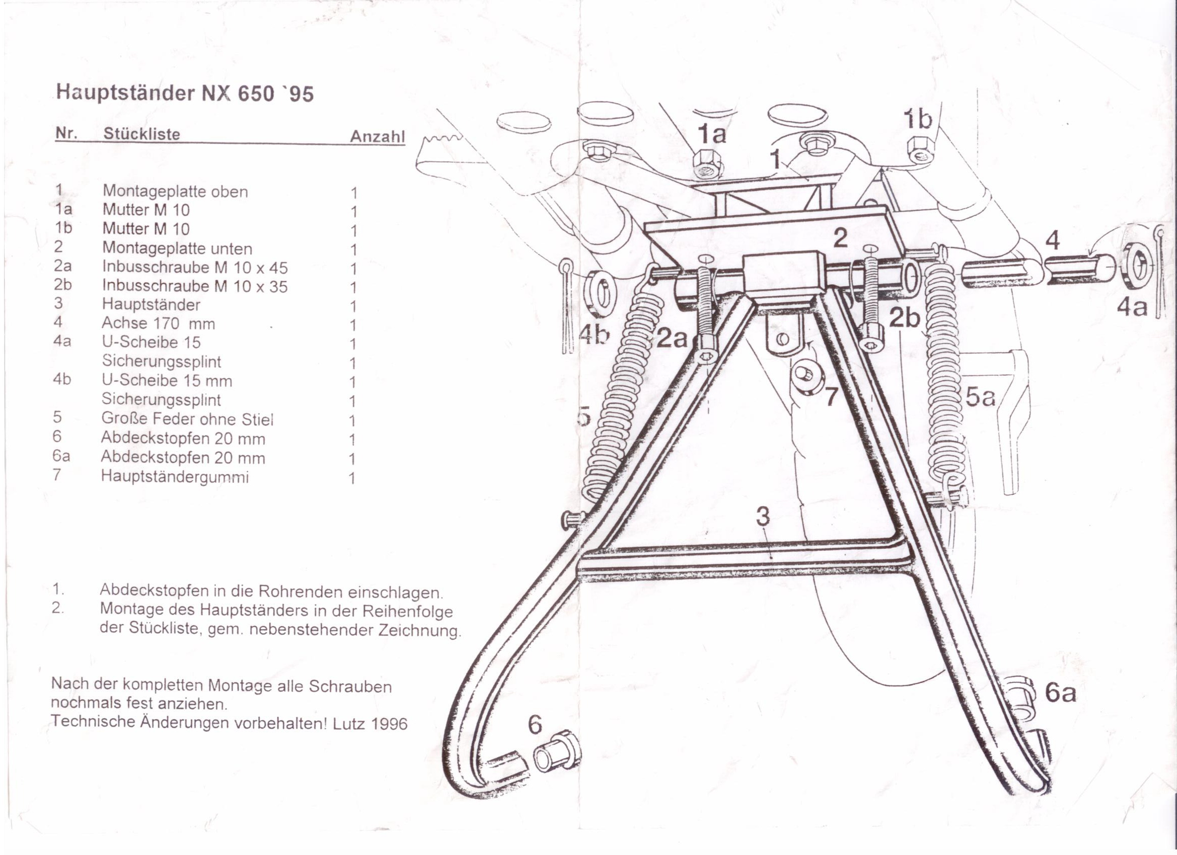

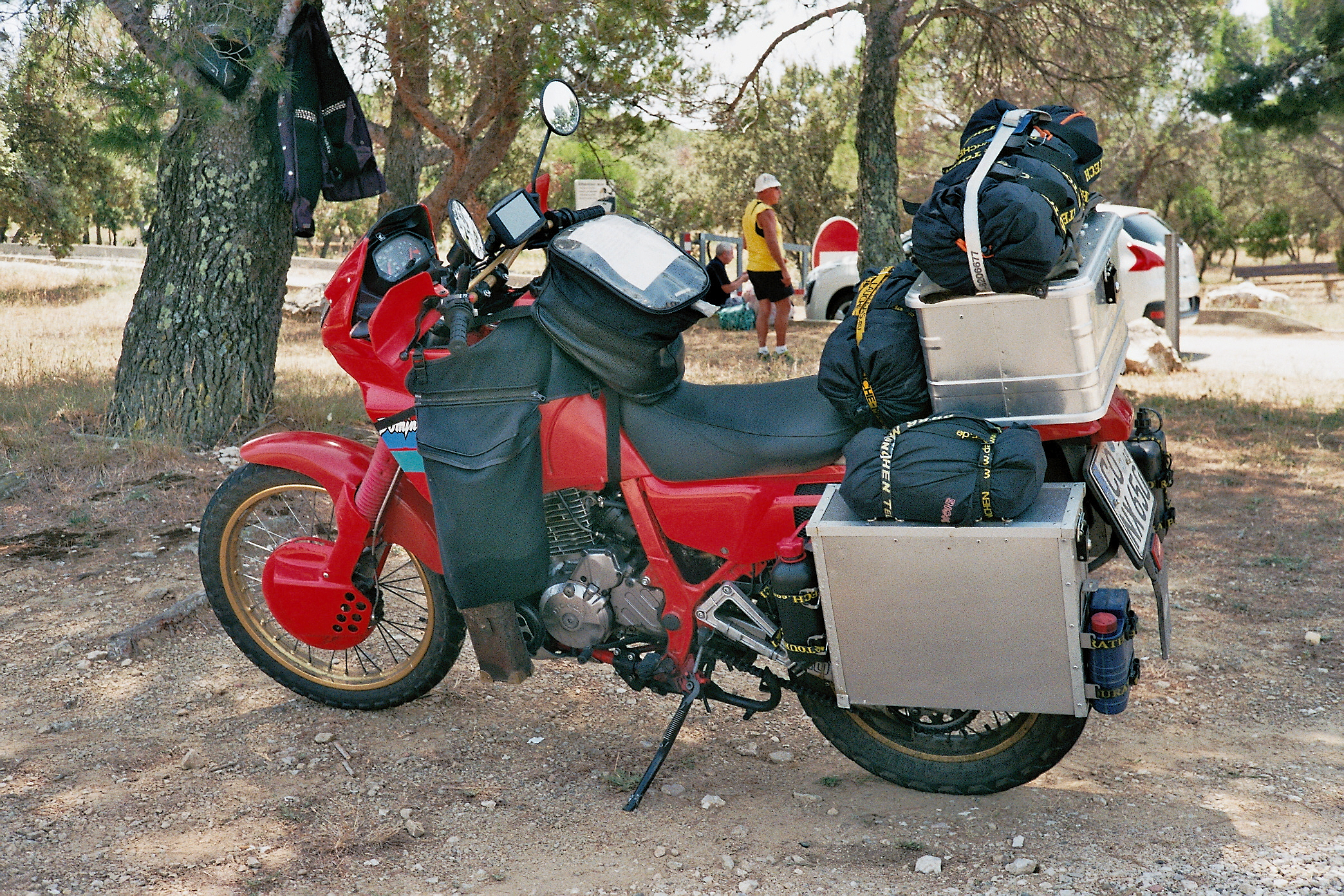

Ich habe einen Five-Stars-Ständer an meiner RD 08 EZ 1998. Das mitgelieferte TÜV-Gutachten stammt von 1996. Die Einbauanleitung nimmt aber Bezug auf die bis 1995 angebotenen Domi-Modelle. Nach dem Einbau stellte ich fest, dass die Maschine zwar mit viel Kraft aufgebockt werden muss, allerdings fast von allein wieder vom Hauptständer rollt. Mit Feilen habe ich den Anschlag so bearbeitet, dass das Runterrollen etwas schwerer geht. Vor dem Festzurren des Gepäcks sichere ich daher den Hauptständer mit einem Spanngurt. Weiteres siehe Bilder!

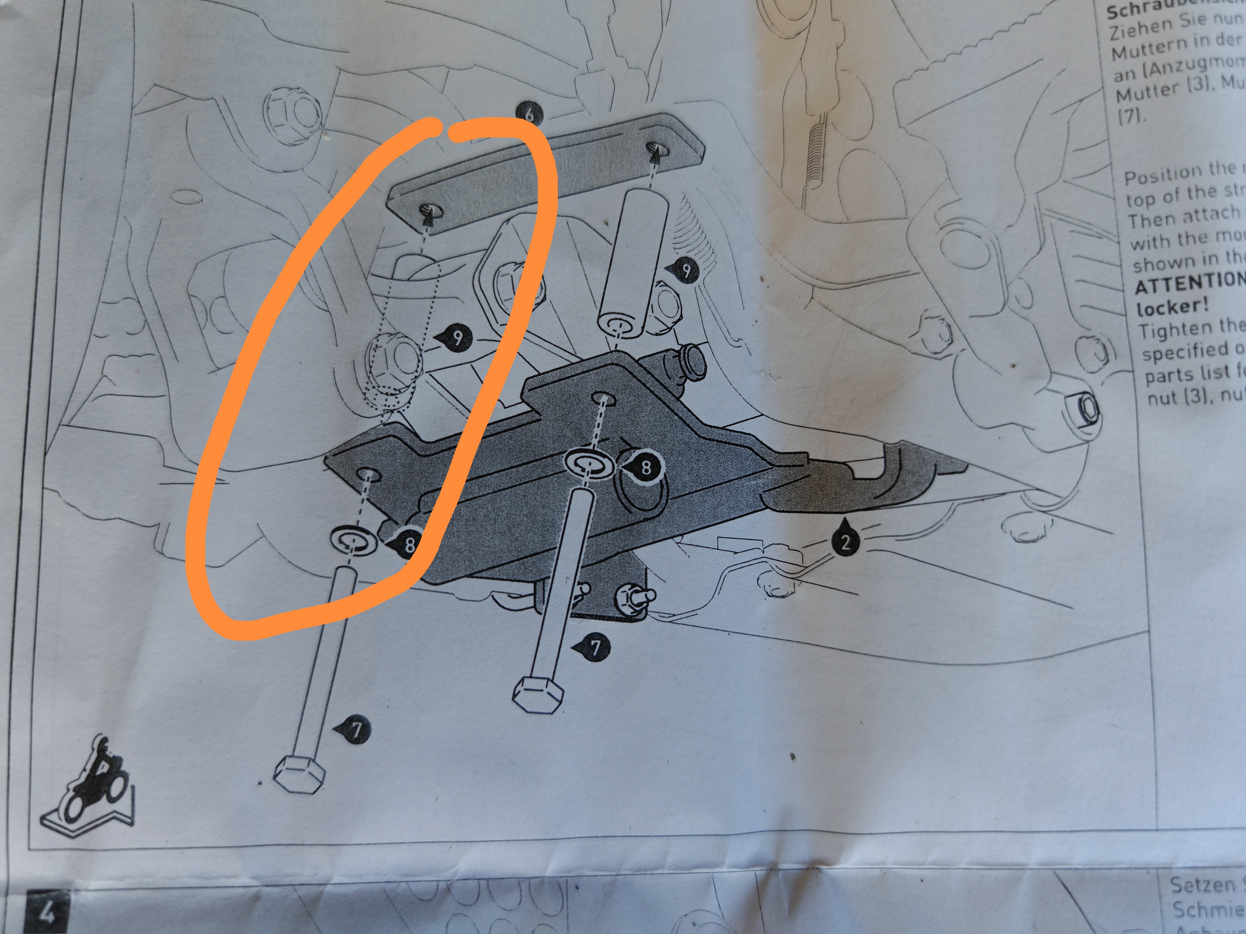

Bin gerade dabei, den Hauptständer von SW Motech abzubauen... Was eine Scheiße... Wie bekomme ich denn hinten links die Schraube inkl. Passhülse in das Blech, was über die Stoßdämpfer Aufnahme liegt? S. Bild. Ich verzweifel da gerade dran... Irgendwo drückt sich die Hülse schief, ganz zu schweigen davon, dass ich überhaupt das Gewinde des Blechs erreiche oder etwas sehe...
Dazu scheint das Teil nicht wirklich passgenau...
Edith sagt: ich schicke das Teil zurück, damit verkratze ich mir sonst noch den ganzen unteren Rahmen, weil es einfach nur sehr schwergängig (mit Faustschläugen) zwischen die Rahmenrohre passt... Habe mir sofort einen Motorradheber bestellt. Dann isses halt so...
