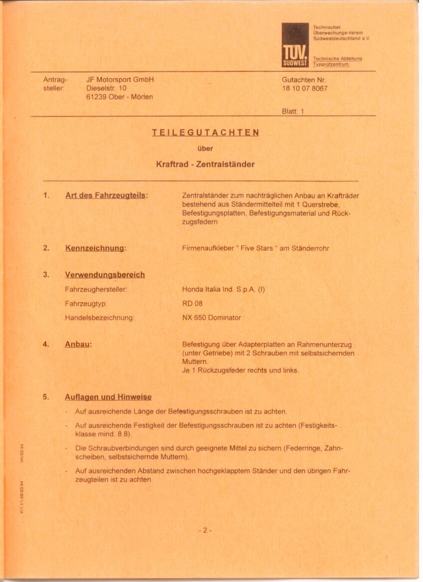

Moinsen, passt der Ständer von Five Stars oder SW Motech auch an die RD08 Bj '98???

Ich habe einen Five-Stars-Ständer an meiner RD 08 EZ 1998. Das mitgelieferte TÜV-Gutachten stammt von 1996. Die Einbauanleitung nimmt aber Bezug auf die bis 1995 angebotenen Domi-Modelle. Nach dem Einbau stellte ich fest, dass die Maschine zwar mit viel Kraft aufgebockt werden muss, allerdings fast von allein wieder vom Hauptständer rollt. Mit Feilen habe ich den Anschlag so bearbeitet, dass das Runterrollen etwas schwerer geht. Vor dem Festzurren des Gepäcks sichere ich daher den Hauptständer mit einem Spanngurt. Weiteres siehe Bilder!

Da verdient der Konstrukteur dieses Hauptständer kein wirkliches Lob.
Eine Frage der Geometrie. Das hätte Galileo besser hinbekommen...

Besten Dank. Genau die Antwort nach der ich gesucht habe!! Schade, dass es keinen günstigen Universalständer gibt der an die Domi passt. Oder vllt ja doch? Naja, danke dir aber vielmals
