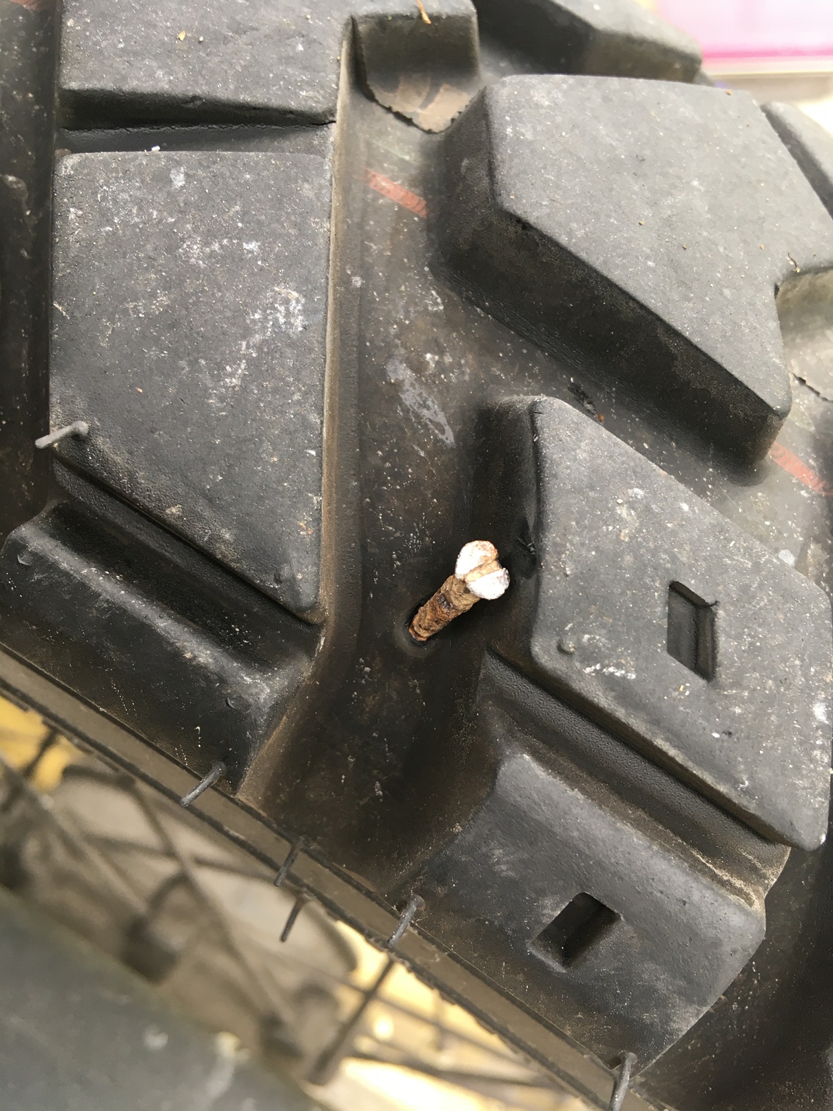

gestern zur kleinen Hausrunde aufgebrochen, erste Kurve merkwürdiges Fahrverhalten. Um es kurz zu machen, 1cm langer Nagel im Hinterreifen, dadurch schleichender Plattfuß. Bin dann fast auf dem Tank hockend, zurück zur Basis gefahren. Oberflächlich hat die Karkasse wohl keinen Schaden erlitten. Ist mir mit meinem Crosser immer mal wieder passiert ^^
Der Reifen wäre profiltechnisch noch bestimmt für 3000 km gut.
Meine Frage, nur Schlauch wechseln? Irgendwie sollte man doch den Mantel auch flicken. So ein Gummistopfen ragt doch innen raus und drückt gegen den Schlauch? Notfalls kauf ich halt auch einen neuen Reifen..
Wie würdet ihr vorgehen?

Schlauch flicken oder erneuern. Solange nur ein Nagel drin war, passiert dem Reifen nichts.

Je nach Größe des Loches im Reifen würde ich den mit einen Gummistopfen flicken - ist ja kein Hexenwerk - und erst nach voller Trocknung innen bündig abschneiden.
Eigentlich hält auch das, was innen herumquilt, den Reifen mit dicht. Aber mit Schlauch kein Problem.

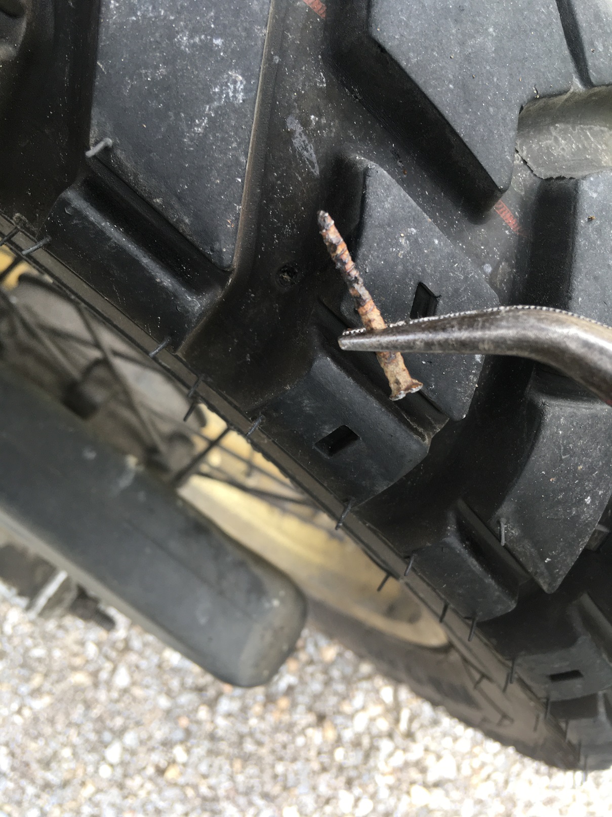

Mist! Der Scout ist erst seit heuer drauf....
Interessanterweise (noch) kein Druckverlust.

Würde den Stöpseln lassen. Ist ja auf der Lauffläche und nicht knapp am Rand. So lassen würde ich es nicht,
denn auch wenn es im Moment noch dicht ist, beim fahren, wenn der Reifen gewalkt wird, kann sich das schnell ändern.
Kann natürlich sein, dass das hier aus rechtlichen Gründen wieder keiner machen will ?!?
Bei der Domi und in dem Fall (Stelle) hätte ich keinerlei bedenken.
Früher, als sich hier noch nicht alle wegen allem in die Hose machten, war eine solche Rep selbstverständlich und millionenfach erprobt.

Also ich hab an der Domi keine Schlauchlosen Reifen. Also wo liegt das Problem, anscheinend ist der Schlauch ja heile geblieben.

Hab natürlich eh einen Schlauch drin. Mich wunderts, dass der nicht durchbohrt ist, die Schraube war ja ziemlich weit drin. Werde mir den eher anschauen.
