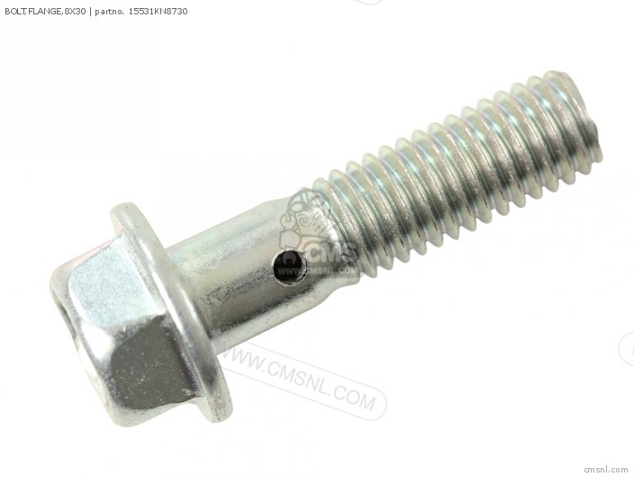

So, dann mal die Teilenummern gesucht, die von der oberen Schraube gefunden, und da kommt dann folgendes bei raus:
https://www.cmsnl.com/products/bolt-fla ... 531kn8730/
Re: Kupplung
Verfasst: Di 27. Apr 2021, 20:27
von hanspumpel
Soweit ich das auf den Fotos bei CMSNL sehen kann ist die untere (15532MA6000) schwarz und die obere (15531KN8730) silber.
Mein Foto von:
[ur]https://www.cmsnl.com/honda-nx650-domin ... 531kn8730/[/url]
Ist von der oberen. Wenn ich das mit Drazas Foto vergleiche kommt die Kleine Bohrung nach oben.
