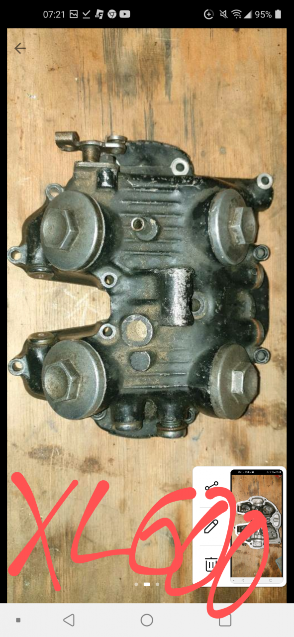

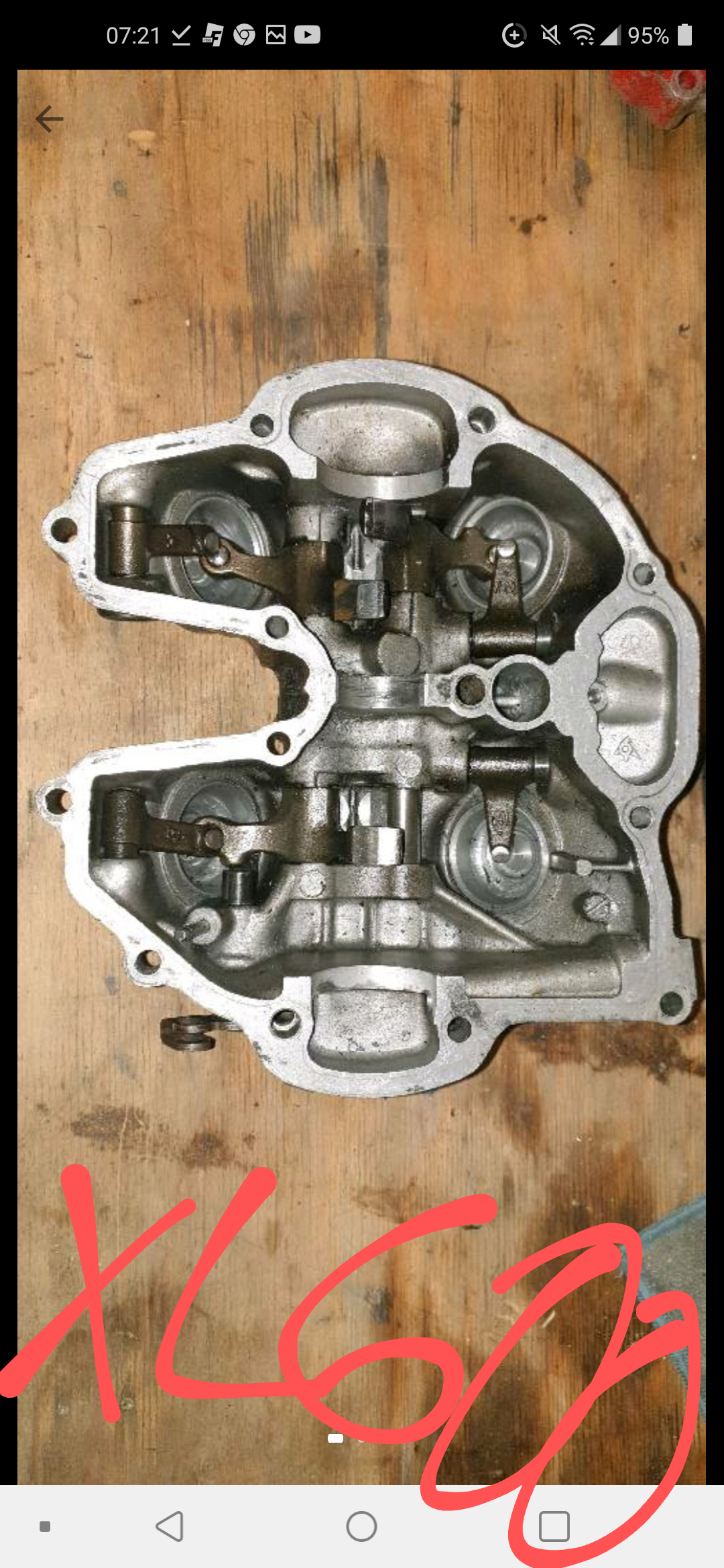

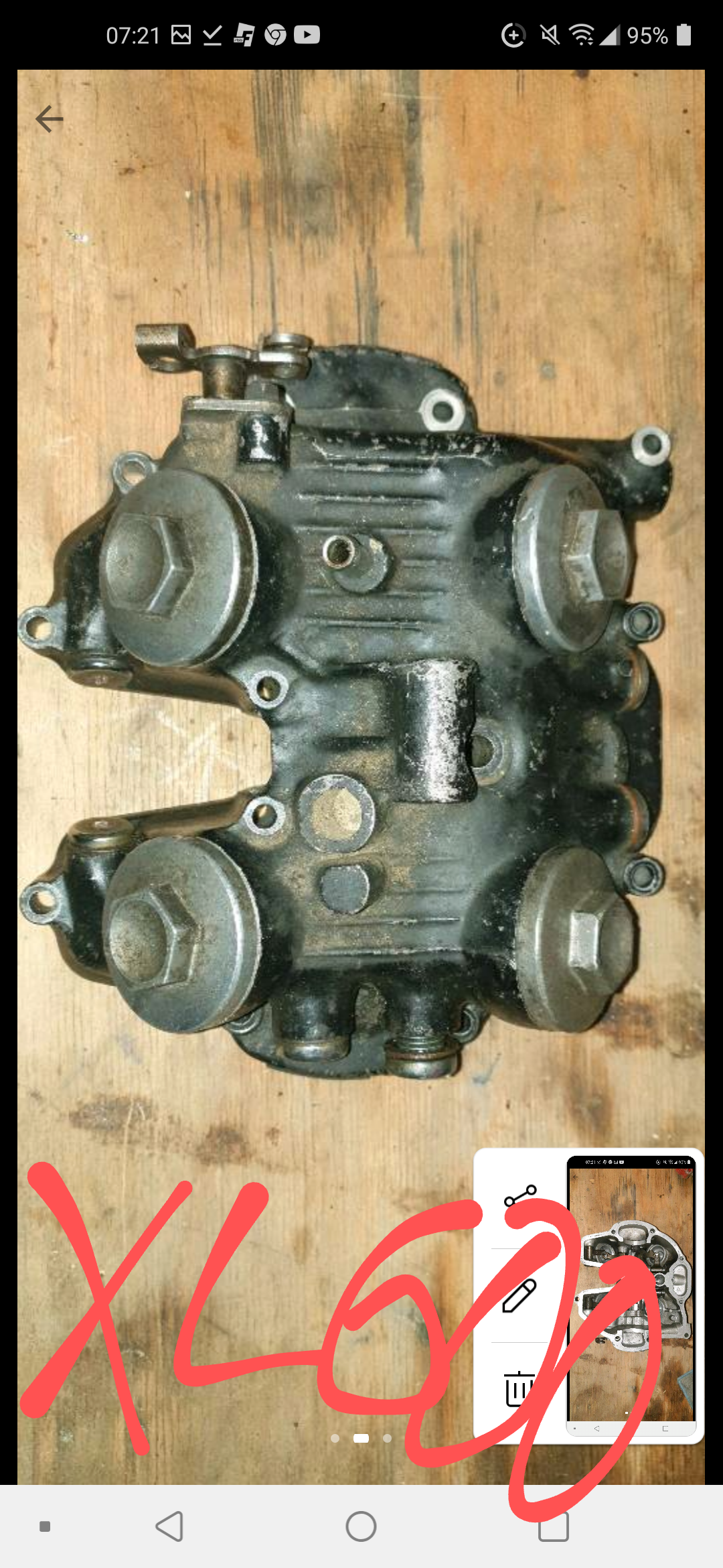

Hi. Ich brauche eine neue Zylinderkopfhaube. Ich habe auch eine gefunden aber allerdings von einer XL glaube ich... Passt die denn auch bei der NX 650?
Ich hänge Mal noch Bilder der XL Haube an.
Danke schonmal für die Antworten.
MfG Eric
Beiträge: 6246
Re: Kurze Frage zur Zylinderkopfhaube
Nein der Deckel passt nicht, die XL hat einen Seilzug-Betätigten Dekomechanismus.
Zu erkennen an dem Hebelchen vorne rechts Außen.
