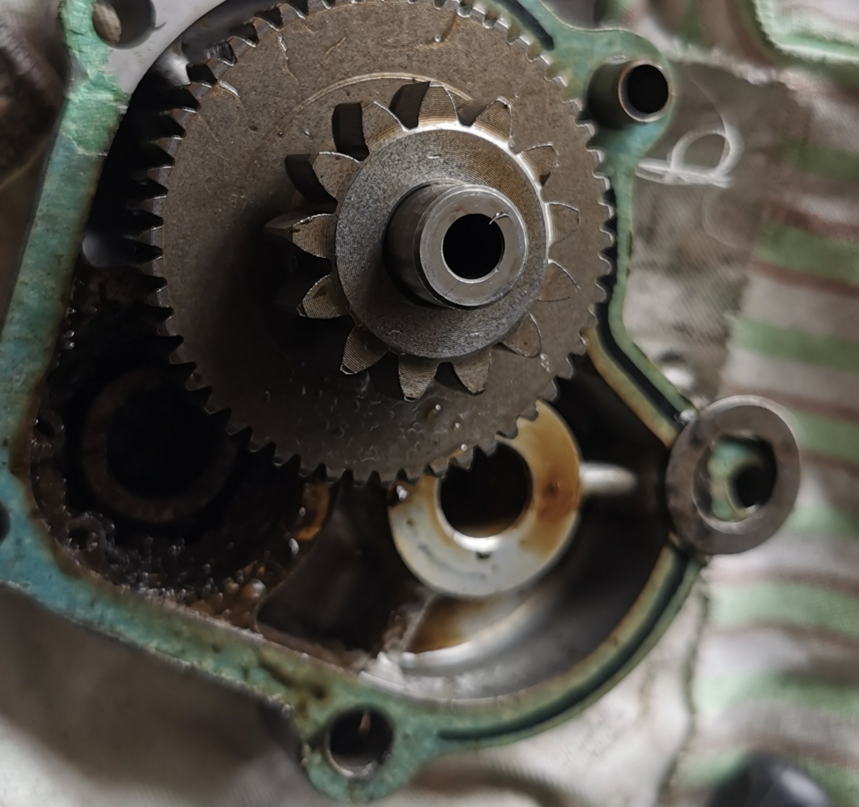

So sah das alte getriebe aus... Man betrachte die eingeklemte unterlagsscheibe🥴🥴
Hat mir jemand das Drehmoment für das Gehäuse?? Hab mein WHB nich greifbar.
Danke und Gruß

M6 in Innengewinde von spröderem "normalen" Aluguss (wie das Kurbelgehäuse der Domi), generell ca. 10 max 12 Nm
Bei grösserer Gewindetiefe als die einer üblichen Mutter ginge natürlich auch hier weit mehr. Aber das wäre in deinem Fall absolut nicht notwendig.

langer hat geschrieben: Sa 8. Mai 2021, 15:33 M6 in Innengewinde von spröderem "normalen" Aluguss (wie das Kurbelgehäuse der Domi), generell ca. 10 max 12 Nm
Dankeschön 🍻
Habs einfach mal nach Gefühl angezogen..
