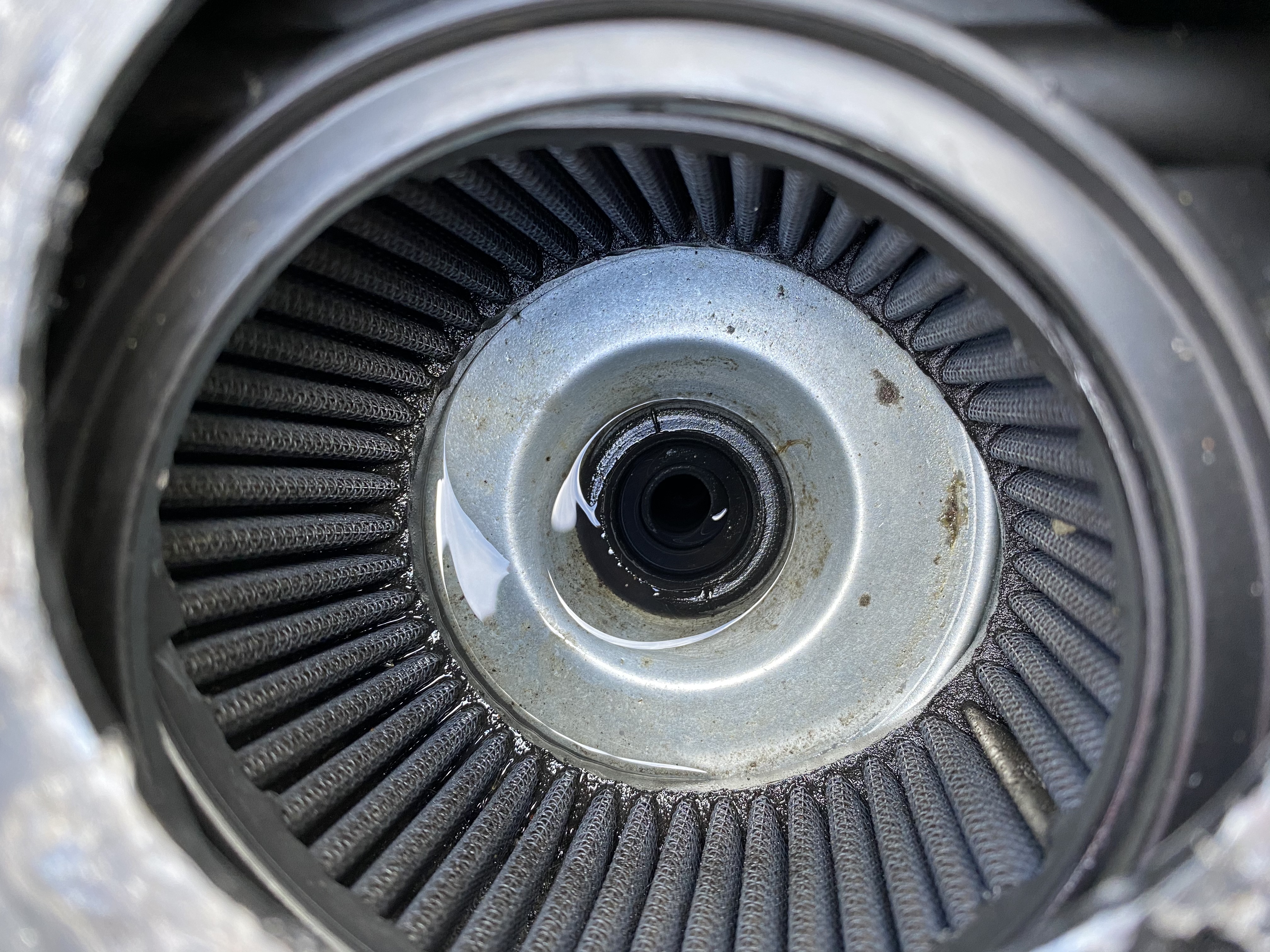

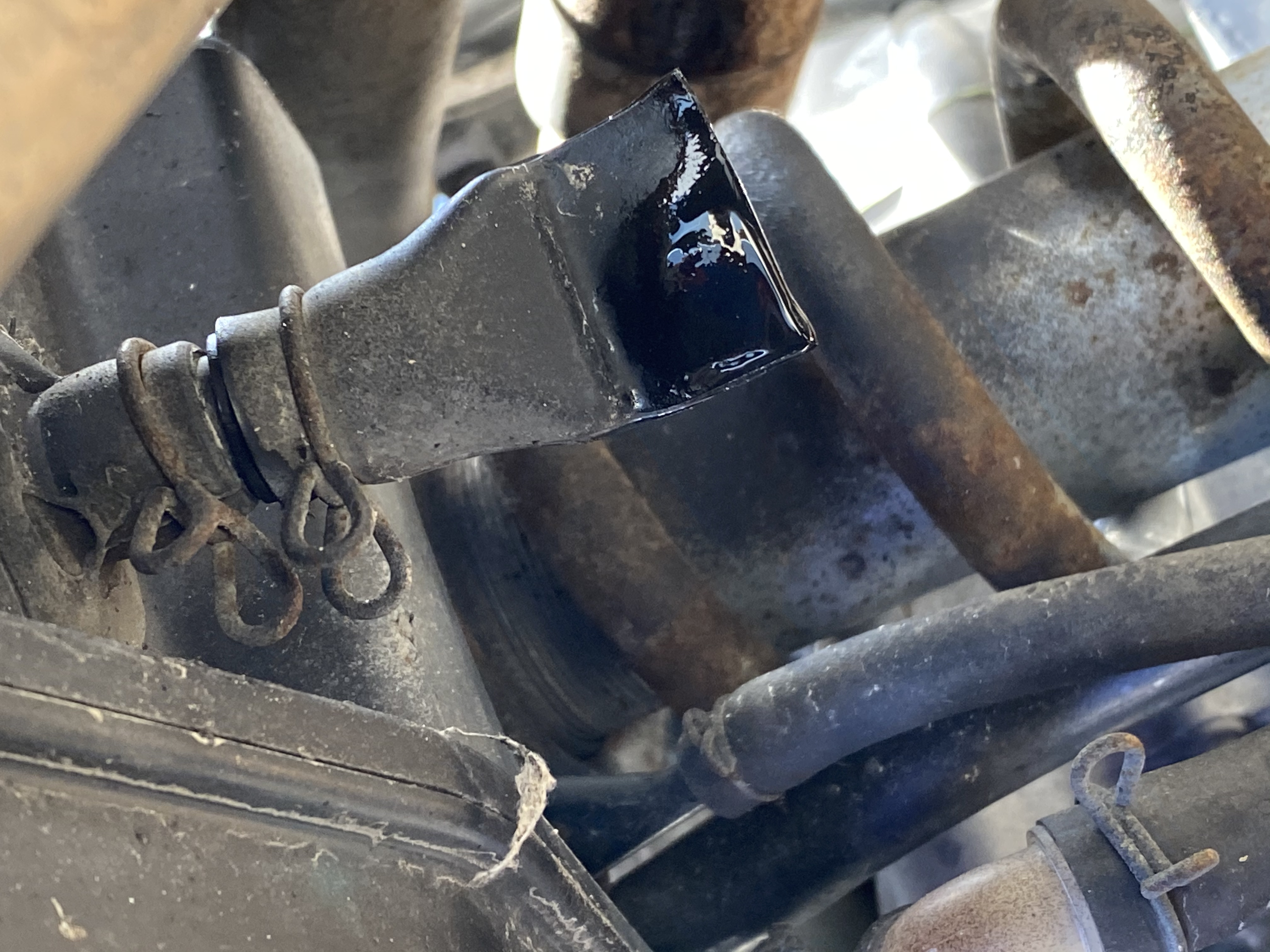

Ich bin neu hier und bin seit 1 Woche stolzer Besitze eine Domi Jahrgang 1995. ich habe sie mit einem Kollege. Bereit gemacht für den TÜV, was soweit alles geklappt hat. Jetzt habe ich gestern meine erste Ausfahrt gemacht (260km) und kurz nachdem ich sie zuhause abgestellt habe, habe ich Benzin Flecken am Boden gesehen, nachdem ich die Airbox aufschrauben wollte ist sehr viel Benzin ausgelaufen unterhalb der Airbox. An was kann es liegen das dort so viel Benzin drin ist?

Wie hast Du das Foto gemacht?
Da oben muss doch normalerweise der Rüssel Luftansaugöffnung drauf sitzen.

Re: Benzin im Luftfilter
Hallo, der vorbesitzer hatte den Rüssel mal abgenommen und Provisorisch geklebt
und darum kann man ihn rausnehmen. Beim Fahren war alles normal. Erst als ich ihn hingestellt habe zuhause ca 1h später habe ich es gemerkt.

Und der Luffikasten hat ja auch einen eigenen Ablauf mit Stöpsel. Was ist mit dem?
Außerdem sitzt der Filter schief drin.
Da hilft nichts;
außer alles saubermachen, den Luftrüssel ordnungsgemäss montieren und nicht nur einkleben, der ist auch verschraubt.
