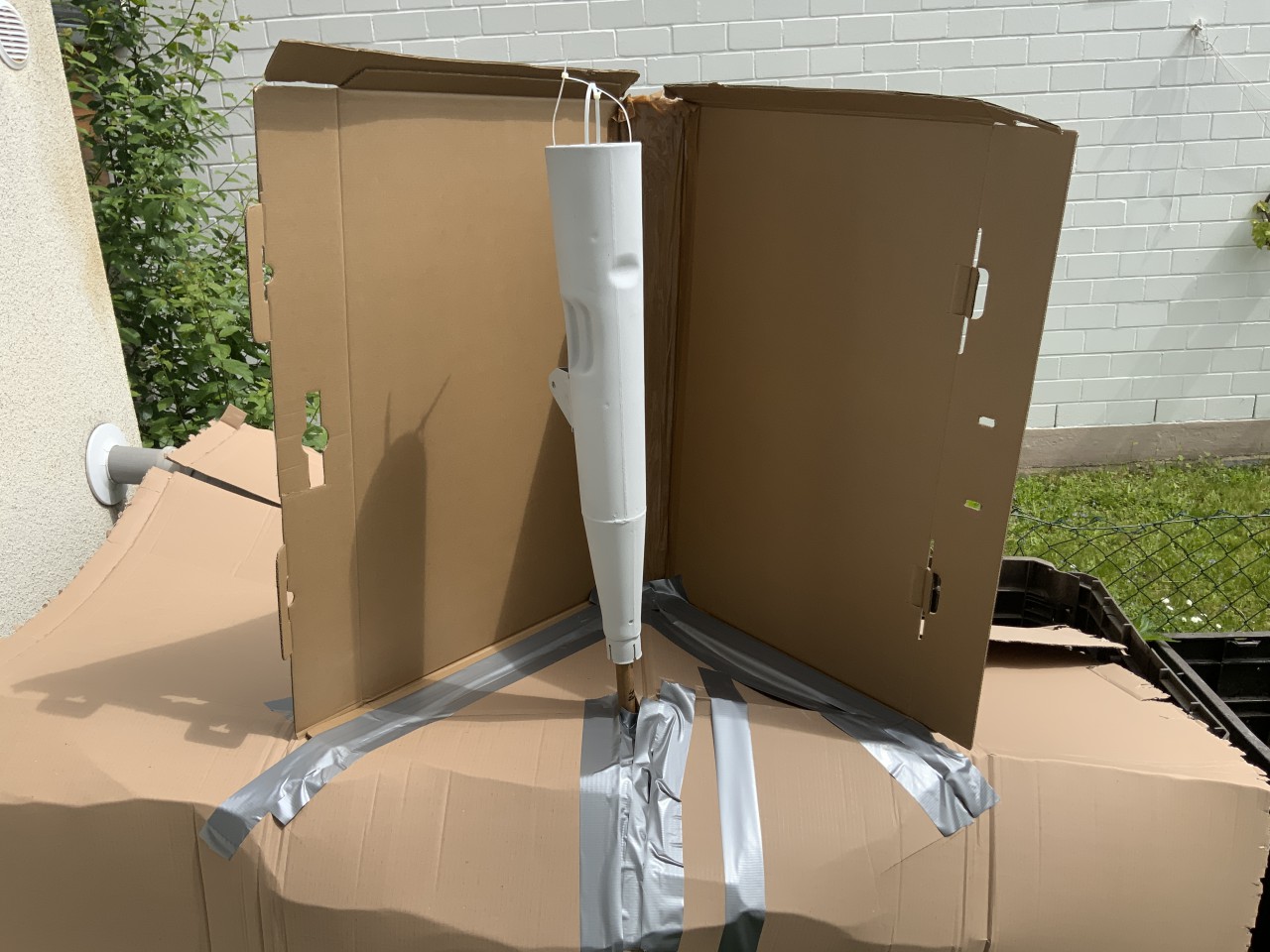

Freiluft Lackierkammer, die Aluflammgestrahlten Tröten der XBR mit VHT beschichtet…

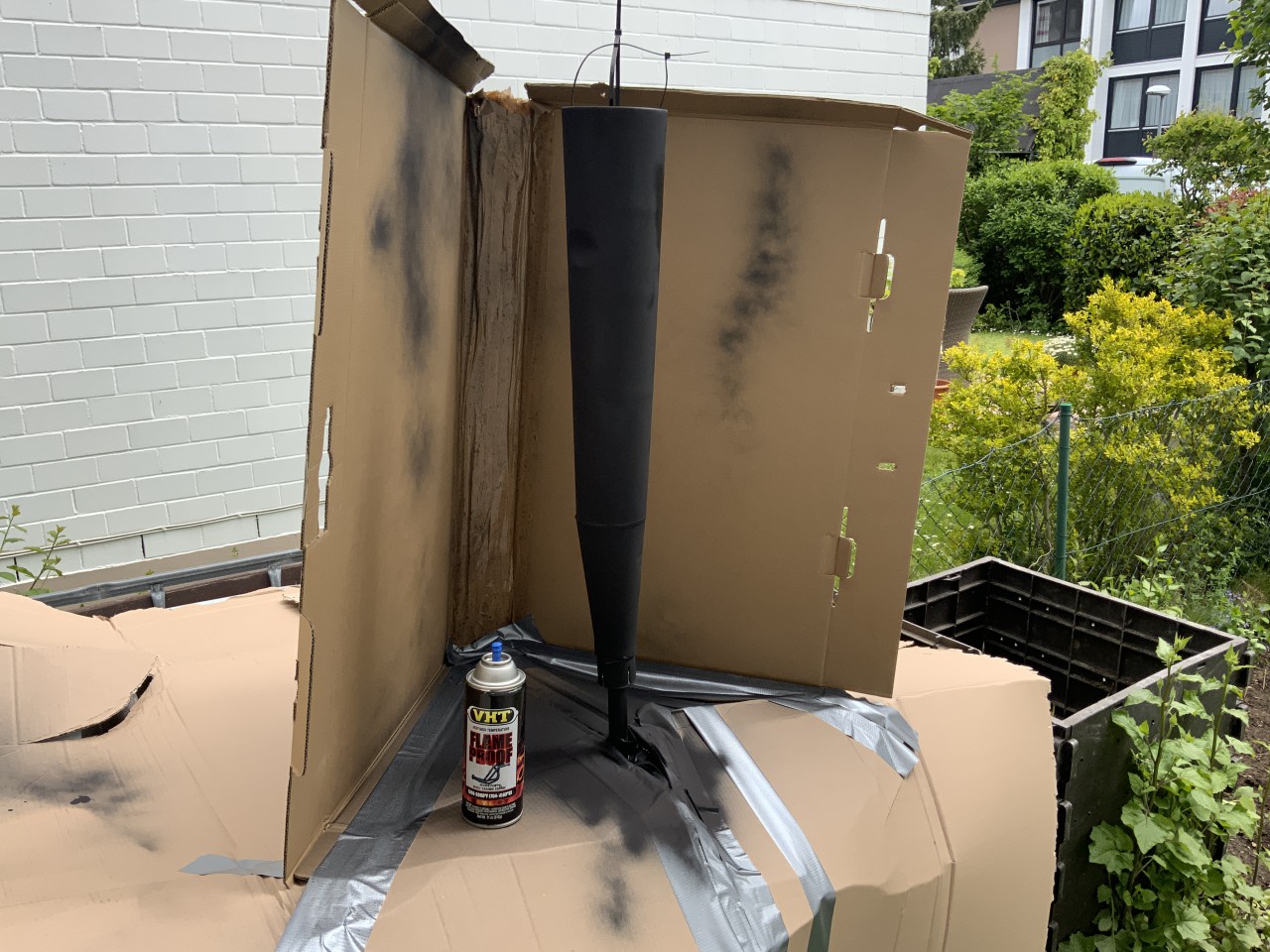

Fazit:
Auspufflack matt 👍
Als letzten Arbeitsgang, wie in den Produktblättern angepriesen mit Klarlack seidenmatt … 👎
Nu hab ich „Speckige“ Endschalldämpfer 🤮
Aber es gibt eine Chance!
7 Tage Aushärtezeit abwarten und dann einfach mit dem Mattschwarz nochmal drüber,,,
Genug Spray ist noch da 🙂

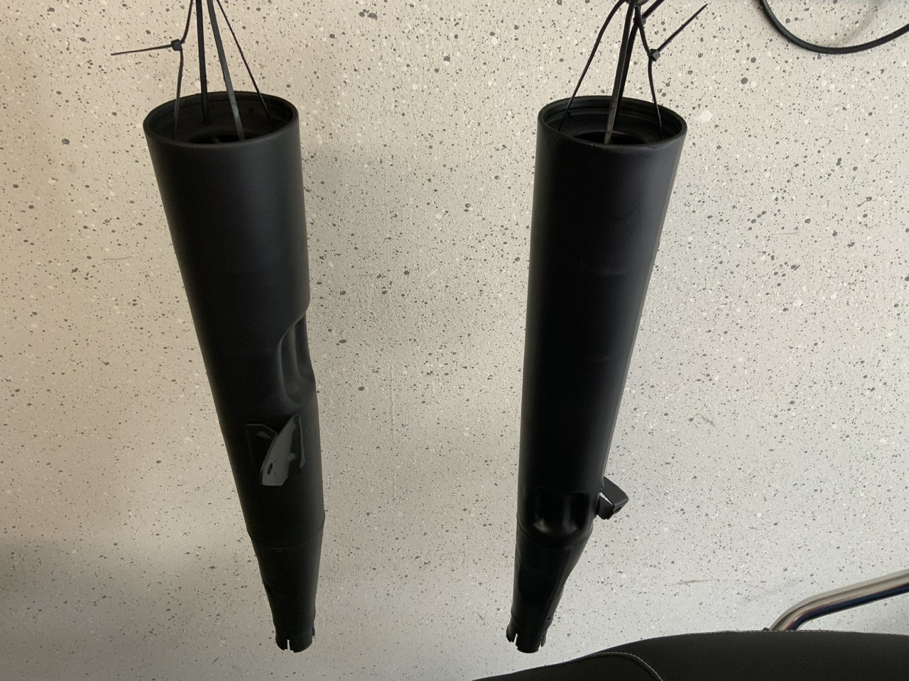

So, heute nach >7Tagen Trockenzeit das Klarlackzueugs größtenteils runtergeschliffen…
Dann nochmal die Lackierkammer aufgebaut
und die Endschalldämpfer mit den jeweiligen Spray‘s nachbeschichtet.
Zur Erklärung:
einer ist mit „altem“ VHT-Lack -das ist der ?Toluol? haltige- den nur Gewerbebetriebe kaufen konnten,
der andere mit dem „neuen“ allgemein erhältlichen Lack beschichtet.
Verarbeitung ist bei beiden gewohnt gut, mal sehen was die Langzeitstudie ergibt.
