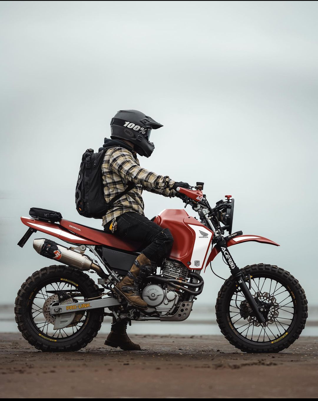

Hi ich bin ja gerade dabei eine rd08 umzubauen. Nun bin ich beim Tank. Erst habe ich überlegt einen 23l acerbis zu nehmen. Aber eig würde ich gern bei dem 16 Liter bleiben. Aber nur der Tank ohne Verkleidung gefällt mir eben auch nicht. Und dann habe ich einen der neuen Beiträge von gorm gesehen. Hat jemand diese Verkleidung schonmal gesehen? Oder weiß wo man diese bekommt? Oder kann man diese vlt selbst herstellen?
MfG Eric
Beiträge: 6212
Re: Verkleidung vorn Gorm Moto
Du nimmst Deine vorhandene Verkleidung und schneidest daraus „Flügelchen“
Fertig…

Und das Heck ist von der RD02

Die Originale kann das nicht sein da die unten Belüftungs Löcher hat
MfG Eric
Beiträge: 6212
650ccm_Nixe hat geschrieben: So 30. Mai 2021, 15:24 Die Originale kann das nicht sein da die unten Belüftungs Löcher hat
zugeklebt..
oder RD02 1.Serie
Beiträge: 600
Wohnort: 66903 Gries
Beitrag von LC4_66 »
Auch da die Teile von der RD02
Da es der Tank der 2. Serie ist wohl auch eher die Seitenteile davon.
sredju
Beiträge: 512
Wohnort: Wien
Motorrad: Nx 500, MT07
Beitrag von sredju »
Schaut nach einem 19er Vorderad aus.
Das ganze ist ein photoshop, meiner Meinung.
Beiträge: 472
Wohnort: Erfurt
Motorrad: 96er RD08 SuperMoto
Beitrag von kc85 »
Klar, das ist mit einem Grafikprogramm gemacht. Steht sogar neben dem Bild bei Instagramm: "Found these sketches I did last year during some rainy days..."

das Bild von Gorm ist eine Photoshop Skizze... auf seiner Website siehst du meist aktuell den Ist-Zustand seiner Motorräder. Die Dominator hat bei ihm nur seinen Tank.
Ich sitze aktuell mit Fahrzeugdesignern zusammen und wir entwerfen so ähnliche 3D gedruckte "Flügel" für diesen Acerbis Tank. Sobald die Designs fertig sind wirst du hier im Forum zu lesen.
Tony

Servus. Probleme bei der Dommi ohne Verkleidung sind dass sie alles "einsaugt" in den vorderen Bereich des Tanks, so werden die Stecker am Rahmen feucht und schmutzig. Habe oft im Regen Zündaussetzer. Die Verkleidungen an der Skizze stehen breit und voll in Wind, außer Luftwiederstand, sind sie auch nicht robust, interesant wäre was sie bei 150 km/h so tun. Ist ganz anderes bei den Mopeds mit Wasserkühlung, da unter den Verkleidungen die Kühler, ausgesetzt, stehen müssen. Wäre nicht schlecht dass die Seitenverkleidungen ausnahmen haben, die in die, gefangene Luft nach hinten entweichen lassen.
Suzuki DR 650 SP46, zum Beispiel, hat eine Kunststoffabdeckung diese Tanktunnel vollkommen schließt.
Acerbis oder Original Tank sind von Befestigungspunkten gleich und haben gleiche Form in dem Bereich an dem die Verkleidung anliegt.
