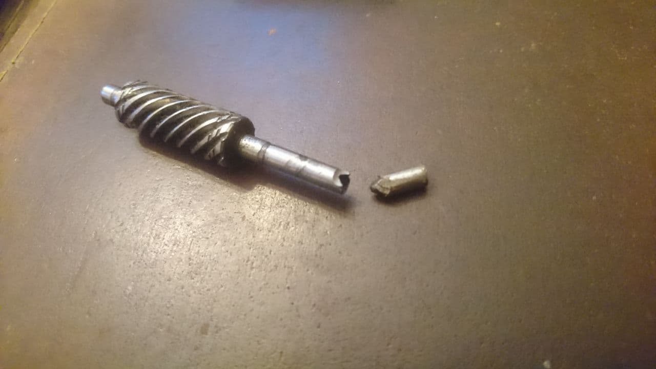

Moin.
Mein Tacho lief schon beim Kauf nicht. Nur ganz hin und wieder mal urplötzlich für 100m.
Tachowelle war neu und (mehrfach) sauber eingesetzt.
Also Tachoschnecke abgenommen und saubergemacht.
Plastik-Schneckentrieb sieht super aus, Metallschnecke ebenso.
Jetzt kann ich mir nur noch vorstellen, daß der Bösewicht der Nupsie am Antrieb ist, der in die Nut am unteren Ende der Welle gesteckt wird.
Abgegnaddelt ist er auf jeden Fall, siehe Foto. Und mit knapp 2mm Länge auch ganz schön kurz, finde ich.
Vielleicht abgebrochen? Kann mir jemand sagen, wie lang der sein sollte?
Danke vorab,
Dennis

Klassiker! Schwergängige/blockierte Tachowelle.
Der ist abgebrochen, sollte deutlich länger sein!

Tja, vielen Dank, Ihr Beiden.
Dann muss die wohl neu. Oder noch besser: gebraucht.

Der Flach-Zapfen ist aus Stahl.
Stück dran schweissen (oder Hartlöten) und auf Mass feilen (oder fräsen

Uuuund - da isser wieder.
Moin.
Nun hab ich mich also daran gemacht, den Tipp von langer umzusetzen.
Also neues Stück rangeschweisst, auf Durchmesser gefeilt (erst am Schleifstein und dann auf der Drechselbank mit ner Feile) - so weit so schön.
Dann drei Stöße mit der Rundfeile dort, wo der Zapfen anfängt (also genau an der Schweißnaht) und - zack - Schweißnaht gebrochen.
Grrrr! Mein Kumpel hatte schon angekündigt, daß das für ihn ein bisschen zu filigran sein könnte, womit er vielleicht ein Stück weit recht gehabt hat.
Ist ja vielleicht auch nicht die beste Stelle genau an der Naht dann mit der Feile eine Kerbe samt ihrer Spannung zu feilen. (Dachte ich mir HINTERHER)
Meint Ihr es macht Sinn, die Welle einen Zentimeter weiter hinten abzuschneiden, um dann im vollen Material die Kerbe zu feilen?
Oder ist die Chance zu groß, daß bei der zu erwartenden Sch(w)eißqualität allein die spätere Torsion reicht, um ihr den garaus zu machen?
Hab natürlich auch wenig Lust, da noch einen ganzen Abend Arbeit reinzustecken.
Oder aufgeben und zukaufen (hat da jemand was im Regel?)
Was also tun?
Schönen Gruß,
Dennis

Schon mal daran gedacht, manches Material lässt sich nicht schweißen oder verändert sich durch die Hitze zum Schlechten? So wie Magnesium Druckguss?

Das ist hier ein bisschen das Problem, daß es mit den Schweißkenntnissen hier nicht so weit her ist.
Ich selbst kann das gar nicht. Und mein Kumpel ist autodidaktisch und eher im gröberen Bereich unterwegs.
Also - keine Ahnung, wie es sich mit den Materialien im Detail genau verhält. Also die Welle ist sicher aus Stahl (wie auch langer schon schrieb). Und angeschweißt haben wir einen Bohrer aus HSS. Inwieweit das zusammenpasst oder jeweils vielleicht auch nicht/schwierig schweißbar ist - keine Ahnung.
Vielen Dank für Dein Angebot, nach Ersatz zu schauen, komm ich im Falle, daß Du was findest, sicher gern drauf zurück.
Ich würd hier auch nochmal den Vater eines Bekannten fragen, der Metallbauer ist.
Aber lieber wäre mir ehrlich gesagt die Variante (von Dir?) Ersatz zu bekommen. - Ich will ja schliesslich lieber Fahren...

Die alte kaput te auf keinen Fall wegwerfen, ich kann ja auch ein bisschen WIG schweißen, auch filigrane Teile. Der HSS Bohrer war schon mal eine schlechte Wahl.

Die Welle/Zapfen "könnte" aus Automatenstahl (Oberbegriff wenn Phosphor/Schwefel drin ist, wurde damals gerne wegen des guten Spanbruch,
für solche Dreh/Frästeile genommen) sein. Der lässt sich nicht sehr gut schweissen.
Für die dort geringe Belastung des Zapfen (die Tachowelle sollte wenn, weit eher abreissen als der Zapfen) sollte das aber trotzdem bei weitem ausreichend gut halten.
Evtl. ist der Schweissvorgang und/oder die Vorbereitung (höflich ausgedrückt
) etwas unglücklich abgelaufen ?
Wie wurde denn geschweisst ? Autogen, MMA (Mantelelektrode), MIG/MAG oder WIG ?
MMA wäre an der Stelle und Materialstärke sehr schwierig, da muss man schon sehr geübt sein. MIG ähnlich (und dafür eigentlich ähnlich mässig geeignet).
WIG oder Hartlöten wäre dort (meine) erste Wahl. Aber auch nur wieder, wenn jemand Erfahrung damit hat.

Würde an der Stelle auch das Hartlöten dem Schweißen vorziehen.

Interessant, daß da auch der Pinorek abgebrochen ist. Hätt ich ja nicht gedacht, daß der von dem bisschen Welle so gefordert wird.RD06 hat geschrieben: Di 29. Jun 2021, 21:18 Würde an der Stelle auch das Hartlöten dem Schweißen vorziehen.
In den Kleinanzeigen gibt es gerade "günstig" eine defekte Tachoschnecke zu kaufen.
https://www.ebay-kleinanzeigen.de/s-anz ... -306-10350
Naja und 50€ sind ja auch wahrlich kein Schnapper...
Mein Problem ist ja leider auch genau das, daß ich hier weder einen begnadeten Schweisser und schon gar keinen Hartlöter habe...
Dennis

Moin Langer,langer hat geschrieben: Mo 28. Jun 2021, 07:16
Hat jemand gute Nah-Fotos von dem Teil.
Hier mal zwei Bilder, hoffe das funzt alles mit dem Upload.
Also erstmal den angeschweissten 5mm-HSS-Bohrer schön wieder auf Maß runtergedreht.
Geht.
Und dann halt genau an der verpfuschten Schweißnaht die Kerbe angesetzt und - AUA.
- photo_2021-06-29_21-46-23.jpg (47.2 KiB) 9456 mal betrachtet
- photo_2021-06-29_21-44-33.jpg (46.38 KiB) 9456 mal betrachtet
Hmmmm, lecker - endlich wieder Eintopf...

Die Welle mit dem Flachstumpf könnte man relativ leicht neu, (und das am besten gleich in z.B. C45E, 16MnCrS5 oder vergleichbarem Stahl) machen.
Das Problem ist in jedem Fall die blöde Schnecke.
Entweder ist die mit der Welle fix (also aus einem Stück mit der Welle gefertigt), oder die ist (vermute es am ehesten) auf die Welle aufgeschrumpft worden.
In beiden Fällen bekäme man die nicht ohne weiteres heile von der Welle runter, um sie auf eine neue Welle zu setzen.
Eine neue Welle und bzw. mit neuer Schnecke wäre wegen der Schnecke bei weitem zu aufwändig.
Die im Moment einzigen zwei vertretbaren Lösung die mir jetzt ad hoc einfallen;
die Welle schon deutlich vor dem Flachstumpf Ende abtrennen und ein Stück eines neuen gefertigten Wellenabschnitt mit Flachstumpf dran, an die Schnittstelle schweissen
(würde ein zentrieren für das Schweissen und als Nachbehandlung ein überdrehen des Naht Überstand und des Reststumpf erfordern),
oder die alte Welle aus der Schnecke zentrisch ausbohren und eine neu gefertigte komplette Welle in die Schnecke schrumpfen.

Du meinst, damit die Schwachstelle nicht wieder genau an der Schweißstelle sitzt?langer hat geschrieben: Di 29. Jun 2021, 22:06
die Welle schon deutlich vor dem Flachstumpf Ende abtrennen und ein Stück neue gefertigten Wellenabschnitt mit Flachstumpf dran an die Schnittstelle schweissen
(würde ein zentrieren für das Schweissen und als Nachbehandlung ein überdrehen der Naht und des Reststumpf erfordern),
So hatte ich mir das auch als meine letzte Möglichkeit gedacht.
1cm vor der Schnecke abschneiden und mir dann jemanden suchen, der es etwas besser drauf hat.
Da ich jetzt auch nicht wüsste, wie ich das zentriert bekomme, würde ich - wie das letzte Mal auch - wieder einen deutlich dickeren Stift anschweissen, um etwas Spiel zu haben und dann runter"drehen". ("Drehen" - mit meinen primitiven Mitteln: In die Drechselbank einspannen und mit der Feile am Anschlag und viiiel Gefühl. Hat eigentlich ganz gut geklappt)
Äääh - fällt auf jeden Fall aus, weil deutlich über meinen Fähigkeiten/Möglichkeiten.langer hat geschrieben: Di 29. Jun 2021, 22:06
Also dann werd ich das die Tage wohl mal anleiern.
Danke soweit!
Dennis
