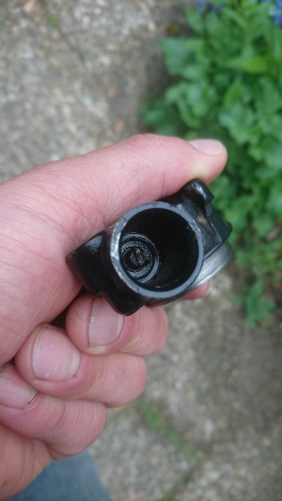

Mein Tacho lief schon beim Kauf nicht. Nur ganz hin und wieder mal urplötzlich für 100m.
Tachowelle war neu und (mehrfach) sauber eingesetzt.
Also Tachoschnecke abgenommen und saubergemacht.
Plastik-Schneckentrieb sieht super aus, Metallschnecke ebenso.
Jetzt kann ich mir nur noch vorstellen, daß der Bösewicht der Nupsie am Antrieb ist, der in die Nut am unteren Ende der Welle gesteckt wird.
Abgegnaddelt ist er auf jeden Fall, siehe Foto. Und mit knapp 2mm Länge auch ganz schön kurz, finde ich.
Vielleicht abgebrochen? Kann mir jemand sagen, wie lang der sein sollte?
Danke vorab,
Dennis

Klassiker! Schwergängige/blockierte Tachowelle.
Der ist abgebrochen, sollte deutlich länger sein!
Re: Tachoschnecke
Verfasst: So 6. Jun 2021, 17:52
von RD06
Jep, sollte ca. 9mm lang sein.
