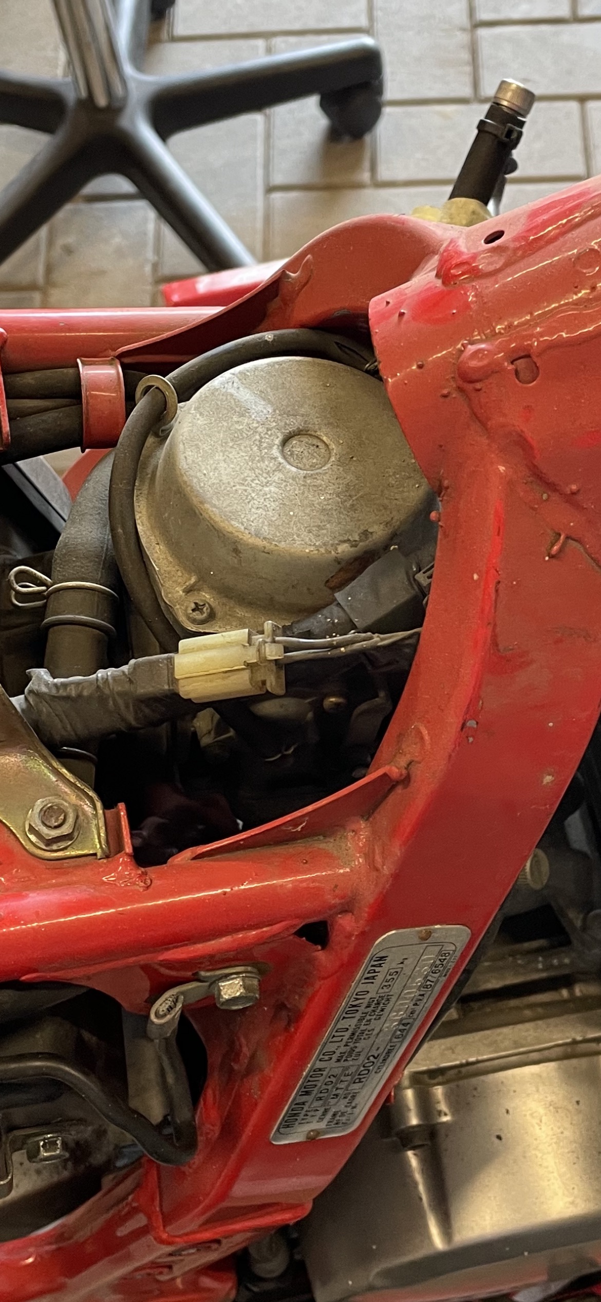

Moin zusammen,
Habe entdeckt dass ein Schlauch am vergaser einen Riss hat. Kann mir jemand sagen, welchen ich da verwenden kann?
Oben im Bild 😊

Kann dir jetzt mit keine Quelle zu kaufen dienen (ich bediene mich da immer von Honda Kfz Motoren),
aber es muss Unterdruck fähiger Schlauch sein (der sich damit auch warm längerfristig nicht platt zieht).
Damit sind all die hochgelobten Silikonschläuche raus...
"Leichter" Benzinschlauch wäre in dem Fall am ehesten geeignet und einigermassen günstig zu bekommen.

Danke für deine Antwort, habe jetzt bei Turbo Zentrum verschiedene Größen bestellt, unter 2 Euro jeweils und bis 1 bar und 200 Grad belastbar, geht ja „nur“ Luft durch, da sollte das passen, oder?

Alles was für Kfz & Co gemacht ist "sollte" Benzinfest und für diesen Zweck ausreichend Temperaturbeständig sein.
Es ging mir eher um den Unterdruck, das er sich nicht (längerfristig und warm) zusammen zieht.
Wenn es Gummischlauch ist, der nicht zu weich und gleichzeitig zu dünnwandig ist, sollte es dazu ausreichen.
