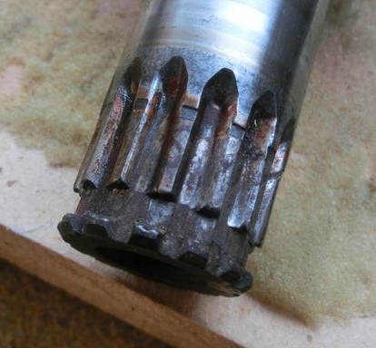

- Beiträge: 448
- Wohnort: Zürichsee
Re: Spiel am Ritzel
JA....dieCobra hat geschrieben: Mo 5. Feb 2024, 10:13Muss es denn spielfrei sein?Domi90 hat geschrieben: Mo 5. Feb 2024, 09:46 So wird es Spielfrei
https://blog.kkbike.it/en/the-kkbike-pinion/
Damit es nicht so endet....
Das Problem hab ich auf meiner nicht , da meine eine Grobverzahnung (88/89 ) habe.
Denke aber Modelle ab 1990 mit Feinverszahnung wäre es empfehlenswert.
- achse.jpg (38.21 KiB) 7475 mal betrachtet
- Beiträge: 5566
Re: Spiel am Ritzel
Hm, irgendetwas fehlt da.
