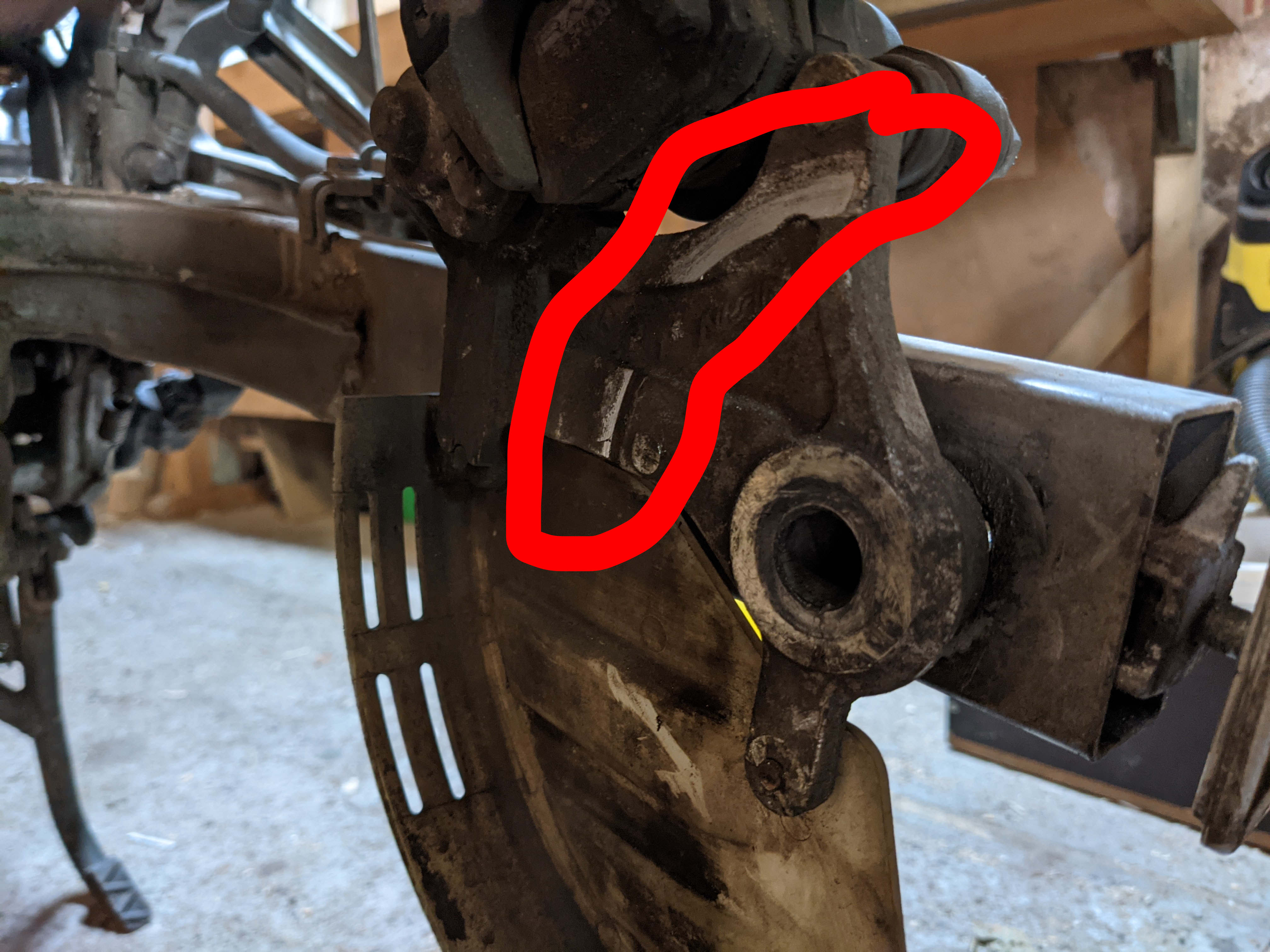

Hab mir grad nen neuen Schlauch verpassen lassen am Hinterrad.
Da hab ich Blödi beim Ausbau nicht aufgepasst...
Gibt es auf der rechten Seite auch so eine Steckhülse wie links (im 2. Bild)?
Im Reparaturhandbuch ist so eine nicht zu sehen, aber für mich sieht es so aus, als sollte zwischen Lager und Bremsaufnahme doch irgendwas sein?!?
Und siehe da (bzw. Siehe erstes Bild) - beim vorsichtig Zusammenschrauben schleift es.
Zu Hülf. Ich will auf die Straße.
Dennis

Hmmmm, lecker - endlich wieder Eintopf...
- Beiträge: 2801
Re: Hülse an der Hinterradnabe
Logo kommt da ne Hülse rein und wie versaut man sich beim Radeinbau so die Griffel

Die Finger? Ach, das ist noch vom Mittagessen.Tolek hat geschrieben: Sa 21. Aug 2021, 18:01 Logo kommt da ne Hülse rein und wie versaut man sich beim Radeinbau so die Griffel![]()
Schiete, dann hab ich die verdammte Hülse verloren.
Hat da wer eine zu viel vielleicht?
Dennis

Die Hülse auf der anderen Seite haben se eingezeichnet.

Weil sich da im Laufe der Kilometer Rillen reinschleifen , ist ne neue auch nicht verkehrt .Am besten gleich eine neue Dichtung dazu .Keine aus dem Zubehör aus Alu kaufen , an diese Stelle gehört kein weiches Alu , finde ich .
- Beiträge: 5616
Und ich meine 4 und 5 sind sogar unterschiedlich groß.
Selten so ein dreckiges Hinterrad gesehen. Da schmiert man ja den ganzen Sand mit der Hülse ins Lager.
