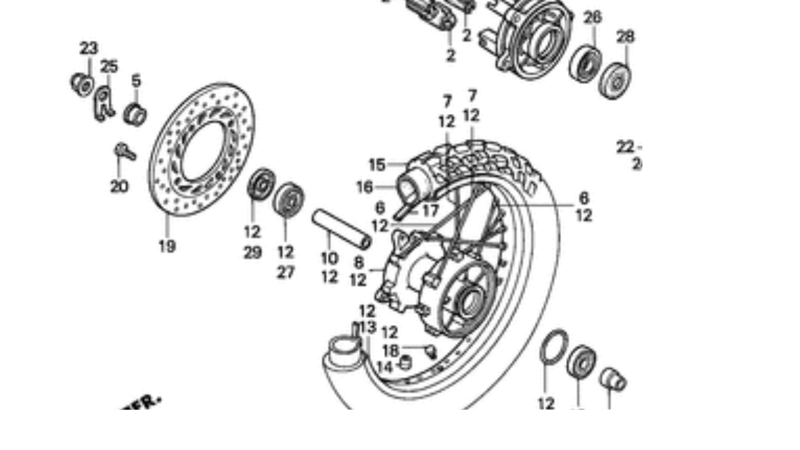

Gibt es auf der rechten Seite auch so eine Steckhülse wie links (im 2. Bild)?
Im Reparaturhandbuch ist so eine nicht zu sehen, aber für mich sieht es so aus, als sollte zwischen Lager und Bremsaufnahme doch irgendwas sein?!?
Und siehe da (bzw. Siehe erstes Bild) - beim vorsichtig Zusammenschrauben schleift es.

17,27€ + Versand. Ich würde lieber nach ihr suchen

Hmm, interessant. Die 5.
Warum gibt's die denn bei mir nicht? Frech...
Re: Hülse an der Hinterradnabe
Verfasst: Sa 21. Aug 2021, 19:23
von Dominovski
Die Hülse auf der anderen Seite haben se eingezeichnet.

Weil sich da im Laufe der Kilometer Rillen reinschleifen , ist ne neue auch nicht verkehrt .Am besten gleich eine neue Dichtung dazu .Keine aus dem Zubehör aus Alu kaufen , an diese Stelle gehört kein weiches Alu , finde ich .

Und ich meine 4 und 5 sind sogar unterschiedlich groß.
