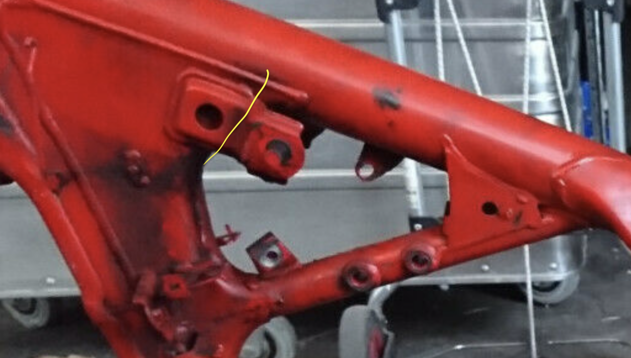

Liebe Domi Freunde,
nach Vorstellung und Projektbeginn meines Scrambler-Rückbaus fang ich mal an mit dem Rahmen.
An diesem wurden leider die Halterungen des Tanks vom Vorbesitzer abgeschnitten im Zuge eines Versuchs einen kleineren Tank zu verbauen.
Diese möchte ich nun gern wiederherstellen. Dazu bräuchte ich die Maße der Halterungen am besten von jemandem der gerade an seine rankommt.
Also wo der Stift sitzt, wie weit weg vom Rahmen, die kleine Platte auf der dieser aufgeschweißt ist, Durchmesser vom Stift etc.
Dann kann ich mir was zurechttüddeln.
Hab euch natürlich n Bild angehängt aber ihr wisst bestimmt schon um welche es geht.
Ich bedanke mich schonmal vorab und beste Grüße aus Köln :!:
Julian
Kleiner Nachtrag: Hab auf dem Bild markiert wo geschnitten wurde

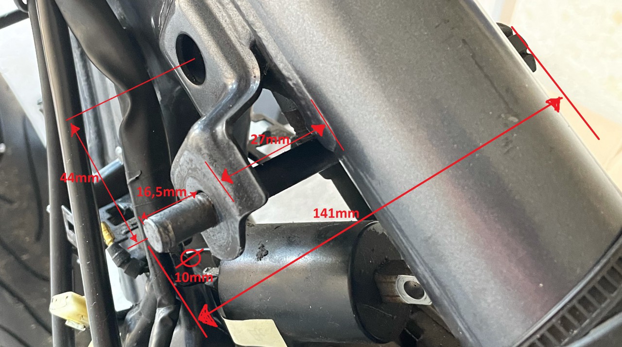

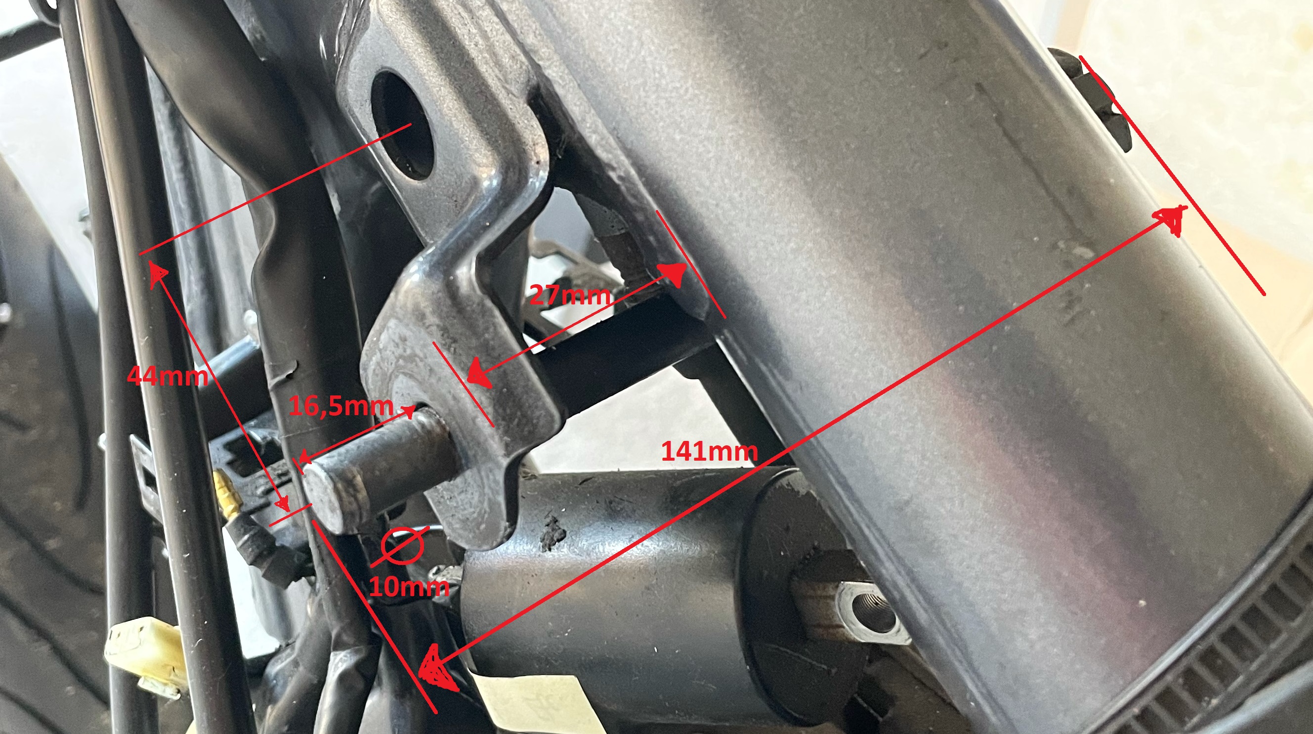

Moin, war heute meine Ventilkappen tauschen und habe mal nachgemessen.
Hoffe es ist verständlich.

Vielen Dank! =) Das hilft sehr!

Perfekt ! So hab ich mir das vorgestellt also echt genau so ! :) Vielen dank für deine Mühe !
