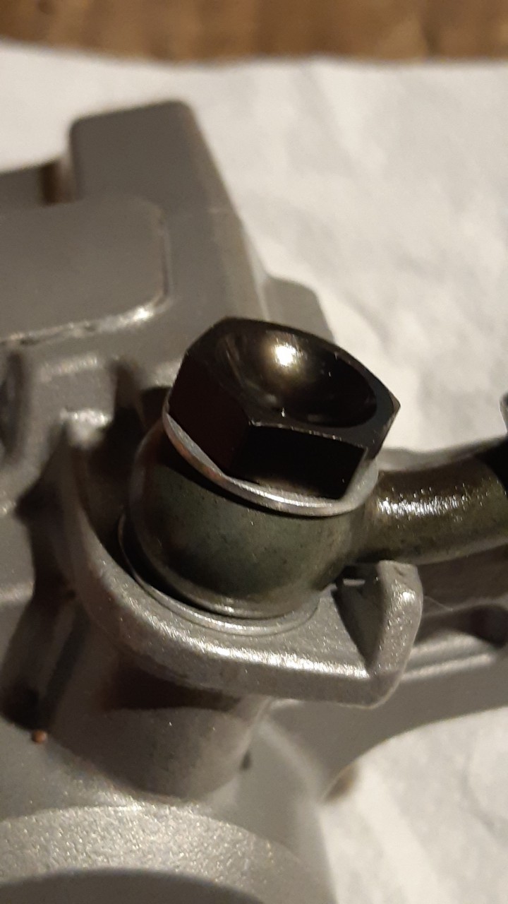

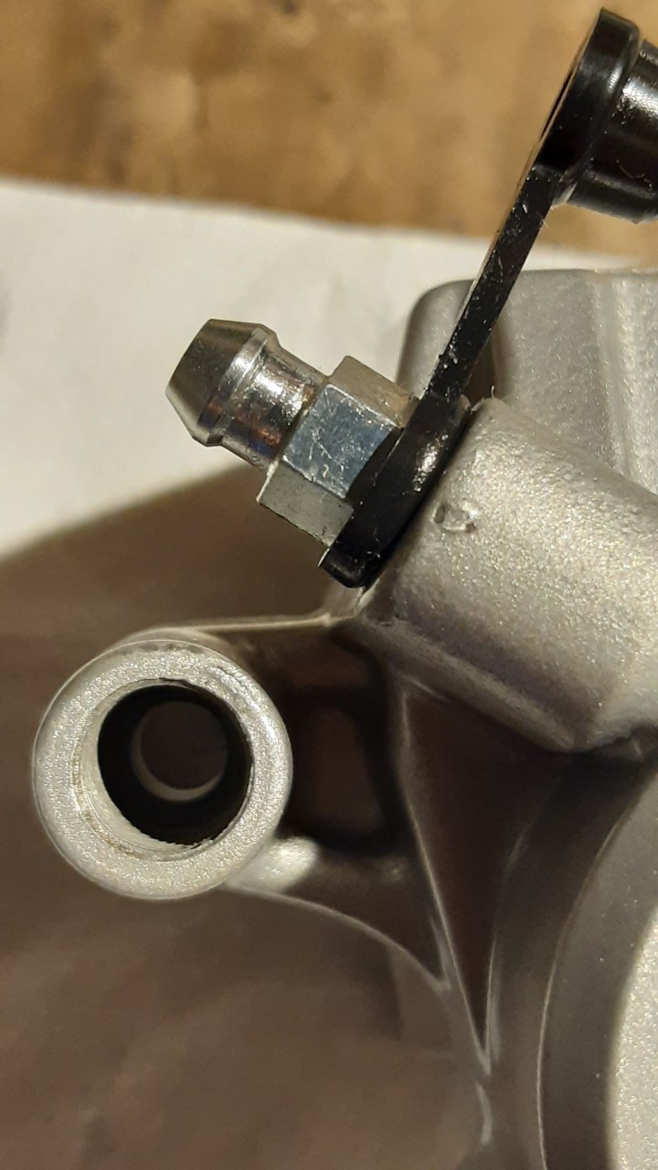

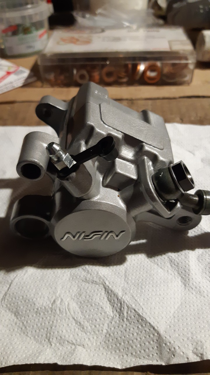

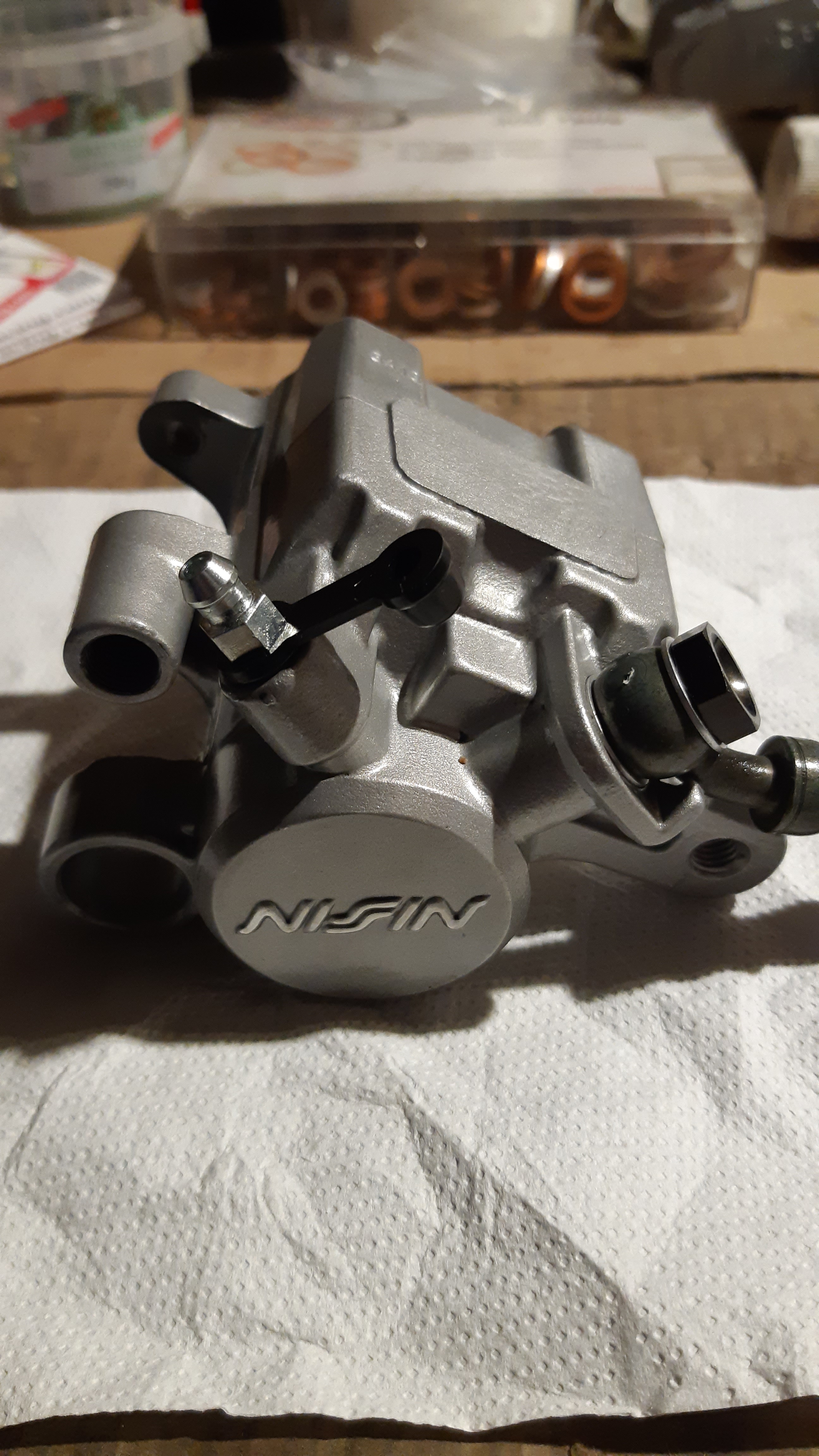

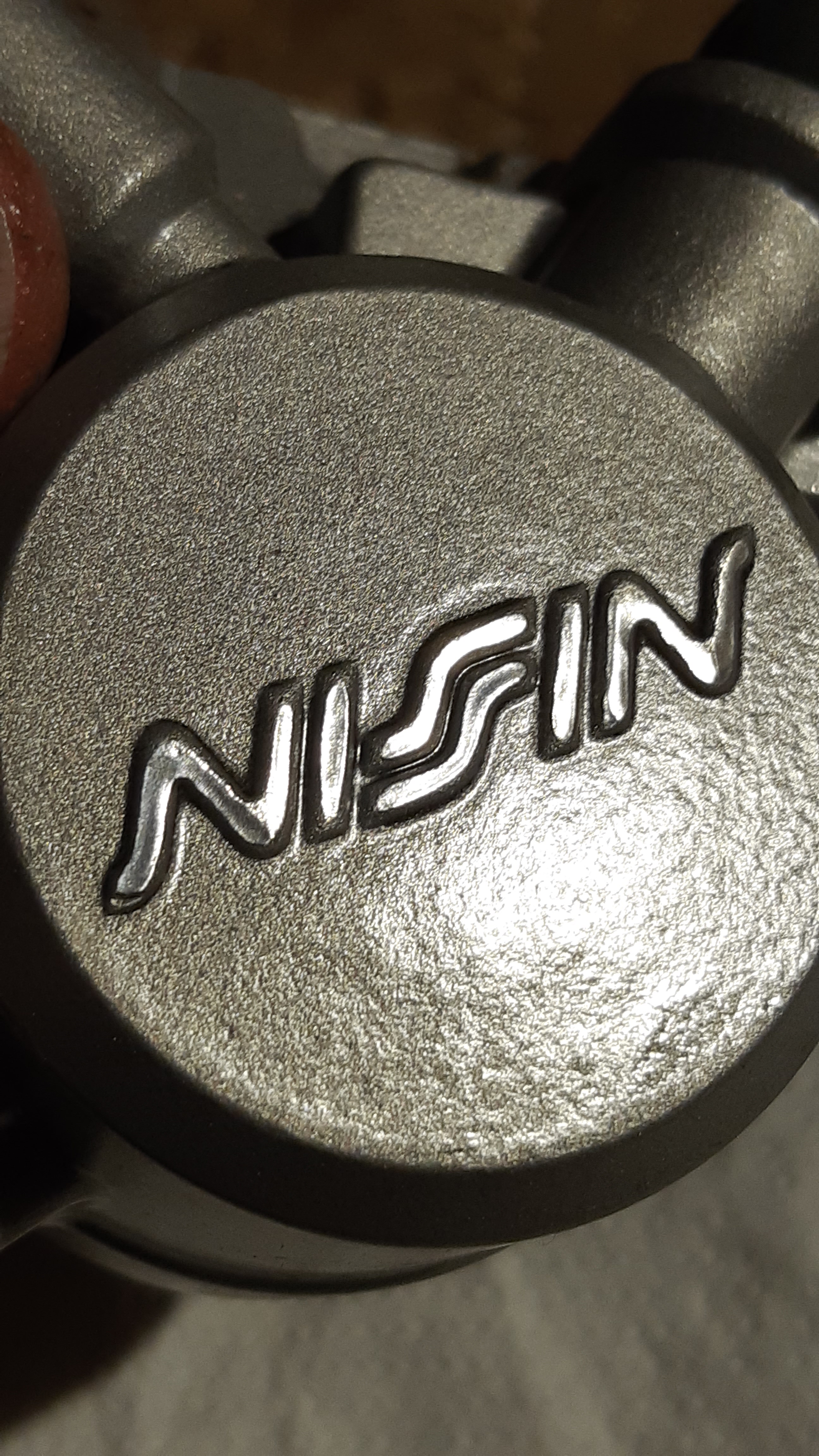

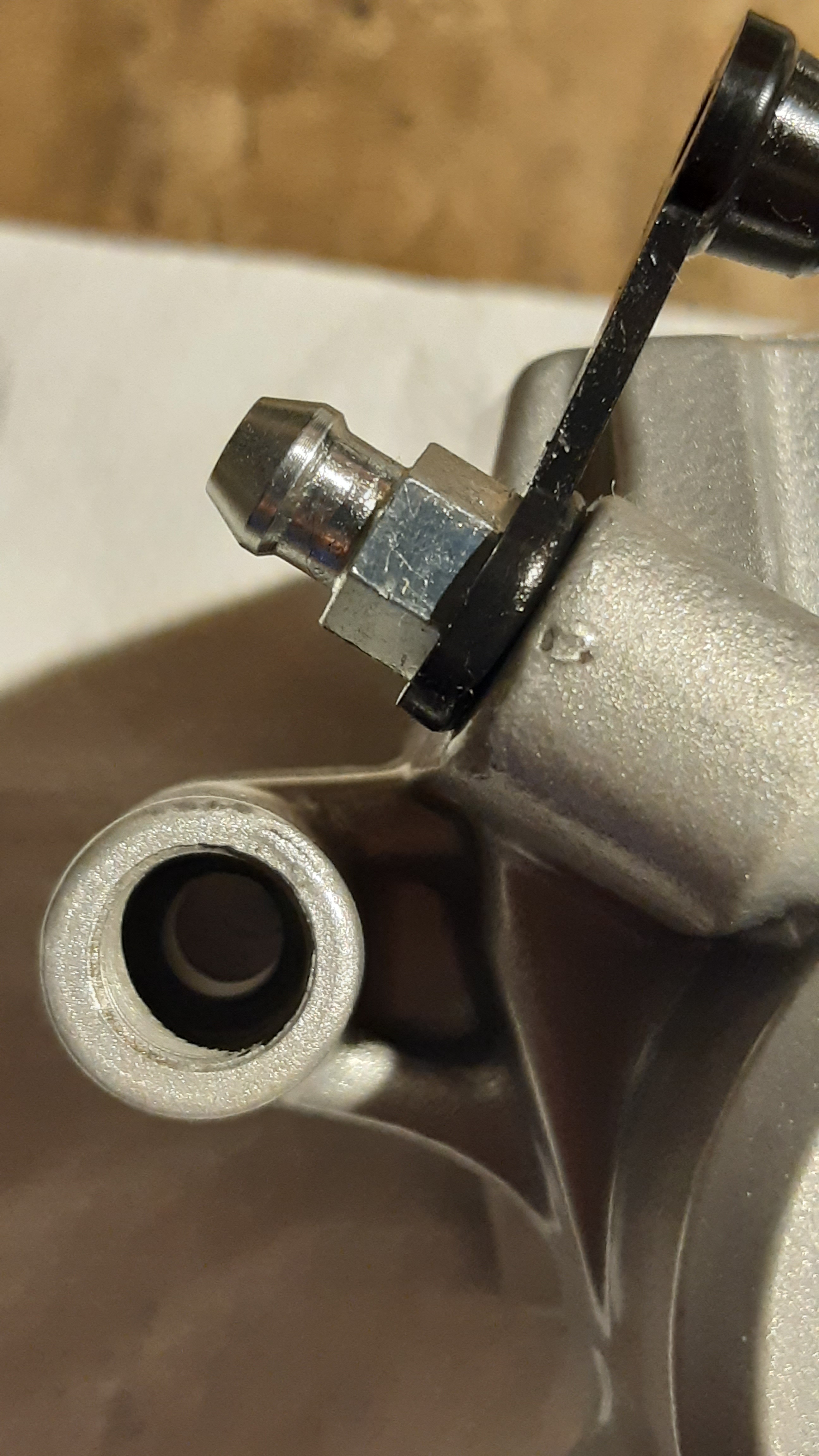

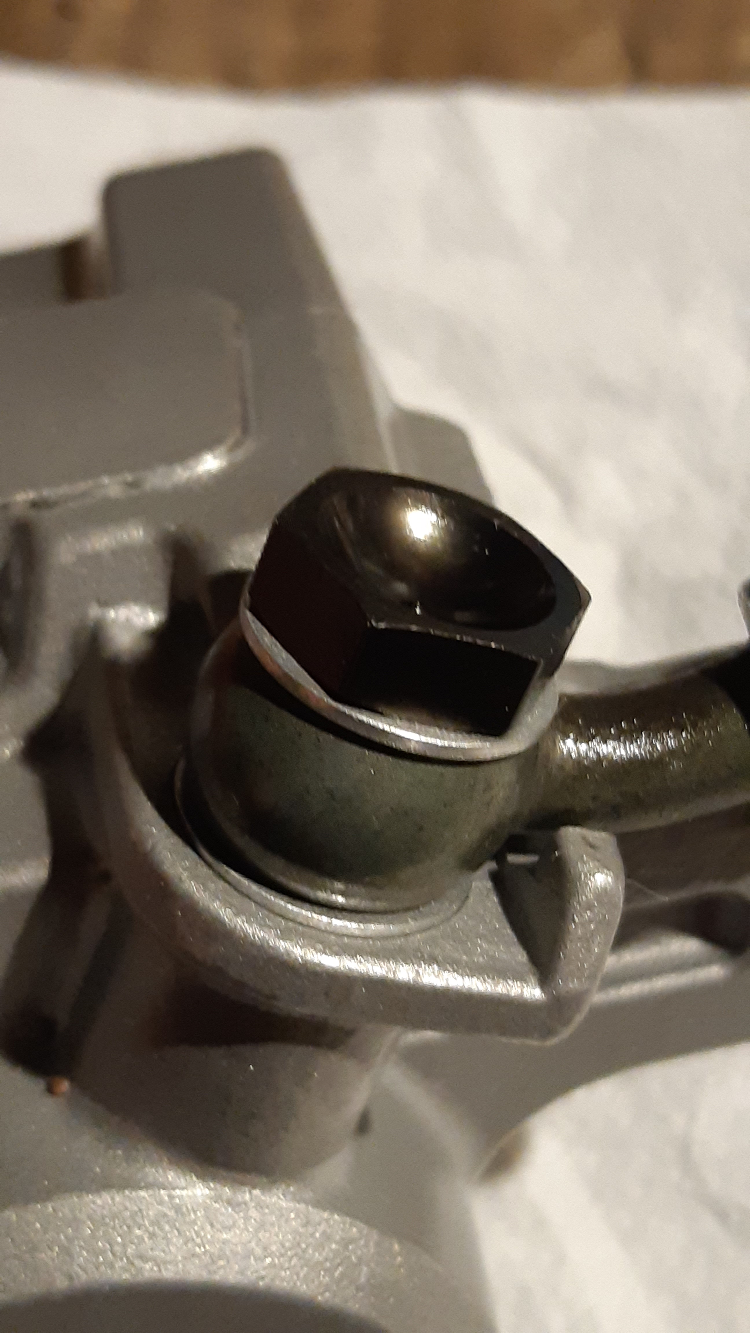

hier mal eine kleine Geschichte über Bremssättel:
erst war die Idee, diese rot, passend zum Rahmen, zu lacken.
Zum Andreas NRW geschickt, zum verstrahlen.
Dann habe ich welche in rot auf einem Foto gesehen, an einer Domi.
Nein, das gefiel mir jetzt auch nicht mehr.
Dann habe ich den Nissin Schriftzug poliert und die Sättel mit 2K Lack eingesprüht.
Alles neue Teile rein, Kolben, Nippel und Titan Hohlschrauben.
So, fertig. Grüße
So, fertig. Grüße

Ich muss auch noch dabei sagen, das die eigentlich Alu natur sind und das nur mit Klarlack eingesprüht sind.
Die meiste Arbeit hat wohl Andreas mit dem Strahlen gehabt.

Wer mit seinen alten Sätteln nicht klar kommt, habe ich Möglichkeiten geschaffen, die vergammelten Kolben zu ziehen. Was bei den Sätteln auch der Fall gewesen ist.
Grüße Andi
Grüße Andi

Mir ging es nur um die Optik.
Die jetzt noch vorhandenen Sättel sind top in Ordnung.
Flexschläuche kommen nicht dran. So lange keine Risse in den alten Schläuchen vorhanden sind und ich mit zwei Finger die Bremse zum Blockieren bringen kann, ist alles gut.
