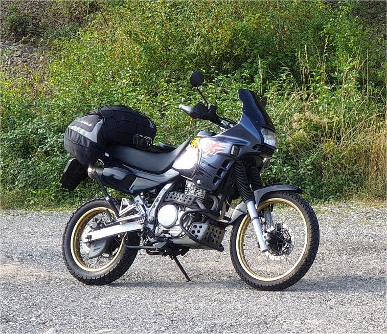

Ich hab mir genau das Federbein bei Götz besorgt und am Montag eingebaut, passt exakt. Meine Domi ist Baujahr 1993 und die Bezeichnung des Federbeins ist wie von sredju beschrieben. Am Samstag geht's auf große Tour, danach kann ich mehr dazu sagen...
Beim einbauen muss der Luftfilterkasten ein ganzes Stück zurück, da man sonst die obere Schraube des Federbeins nicht raus bekommt. Diese muss dann von rechts wieder (so soll es sein) eingebaut werden. Im Original ist die verkehrt herum drin. Das YSS sieht 700g weniger als das originale. Ich hab mir bei der Gelegenheit einen Schutz für das Teil besorgt und angepasst (von Acerbis, aus dem Dr-Big-Shop bestellt). Diesen hab ich am Luftfilterkasten verschraubt (zwei Schrauben mit selbstsichernden Muttern).

nach unserer Tour in Frankreich hat das Federbein mittlerweile etwa 3000km gelaufen. Mein Gepäck auf der Reise hatte etwa 11kg und war mittels Satteltasche am Heck montiert. Auf normalen Landstraßen fährt sich die Domi mit dem YSS Federbein leicht und neutral vom Handling. Der Vergleich zum originalen Federbein war schon deutlich spürbar, denn das alte war einfach am Ende, da ich schon die Vorpannung fast komplett reingedreht hatte und immer noch der Meinung war, es sackt zu weit ein und die Dämpfung schaukelt nach wenn man Unebenheiten hat.
Ich habe unterwegs auf schlechten Straßen gemerkt, dass das Heck trotzdem sehr viel unter meinem Hintern arbeitet, deshalb hab ich mal die Zugstufe um vier Klicks in Richtung H (Hard) gedreht, was schon eine Verbesserung brachte. Ansonsten hab ich noch nichts daran verstellt - Ausser die Vorspannung um eine 3/4 Umdrehung mehr, da ich so den Negativfederweg angepasst habe. Dieser war mir zu groß in der Serieneinstellung. An der Höhenverstellung habe ich nichts unternommen, hier kann man das Federbein um 5mm länger oder kürzer machen.
Also Fazit: Ich kann das Federbein definitiv empfehlen!
