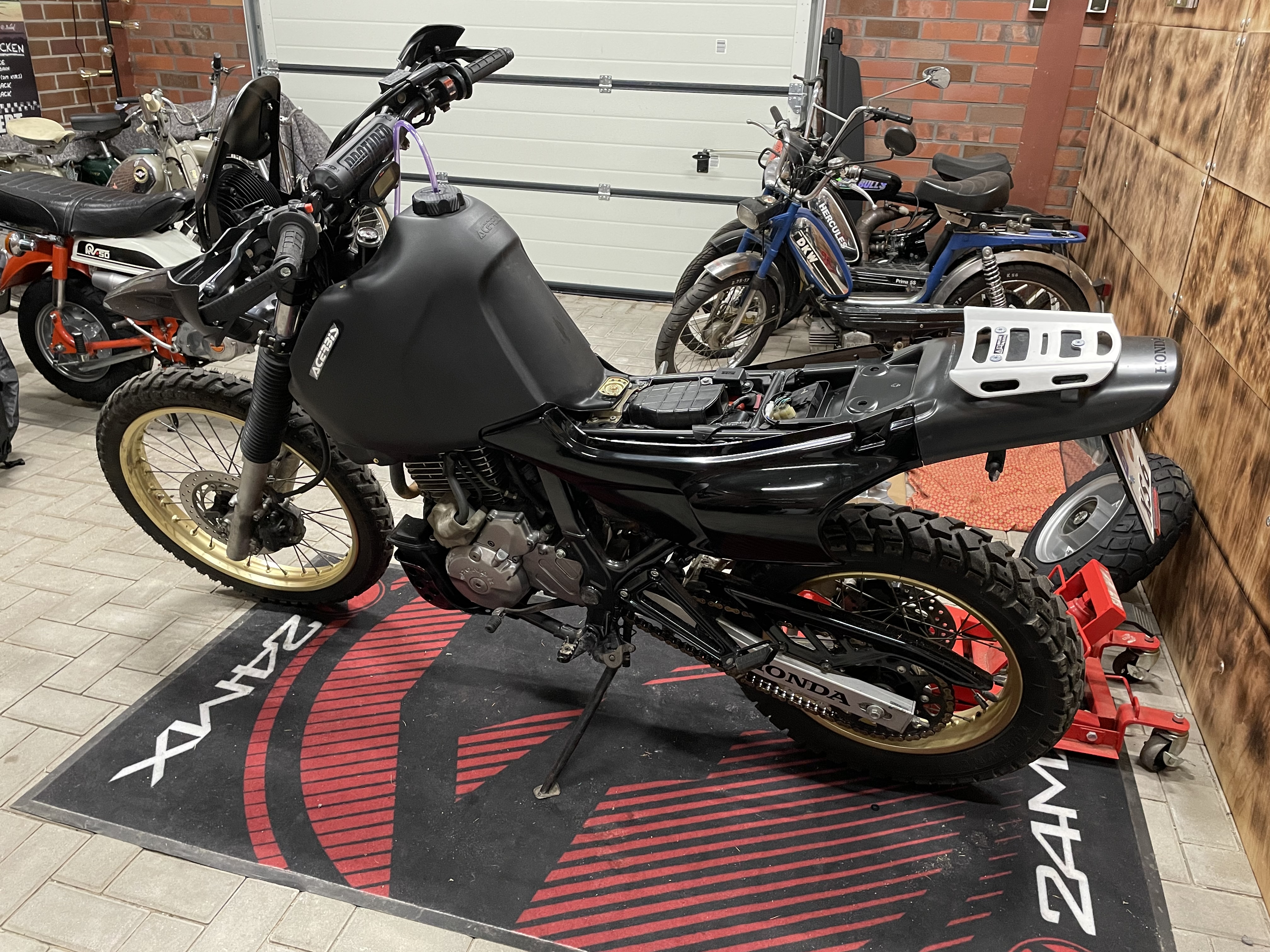

Hallo meine lieben. Brauche wirklich eure Erfahrungen/Hilfe!
Ich bin nach langer Zeit bei zwei 88er Domis zu gange und baue die auf und nach meinem Geschmack um.
Sumo und Cross/Rally Umbau. Fotos werden folgen falls Interesse besteht.
Meine Herausforderung ist die Gelände Domi mit 700km Reichweite! Hat jemand eine ABE oder Gutachten für Acerbis Tank der neuen und Ur RD02? Werde ich 2022 wahrscheinlich für den TÜV brauchen.
Eine Brembo Bremsanlage der RD08 sollte an die Ur Domi Räder dran. Habe zwar noch keine Bremsbeläge neu gekauft (die alten sind ganz abgenutzt), aber es scheint mir zumindest bei der Hinterradfelge bei der Nabe einen kleinen Unterschied zu geben. Leider sind meine RD08 Felgen nicht sehr schön und vergammelt und bevor ich Stunden verliere um es selbst in Erfahrung zu bringen wollte ich euch fragen. Entschuldigt meine Online Abwesenheit, aber die die mich kennen wissen dass ich mit viel Freude den Wilden Haufen hier immer gerne sehe! Gruß. Capri 28

Bei FC Moto gibts ein Gutachten https://www.fc-moto.de/WebRoot/FCMotoDB ... inator.pdfNergal hat geschrieben: Fr 10. Sep 2021, 09:34 Hi Martin,

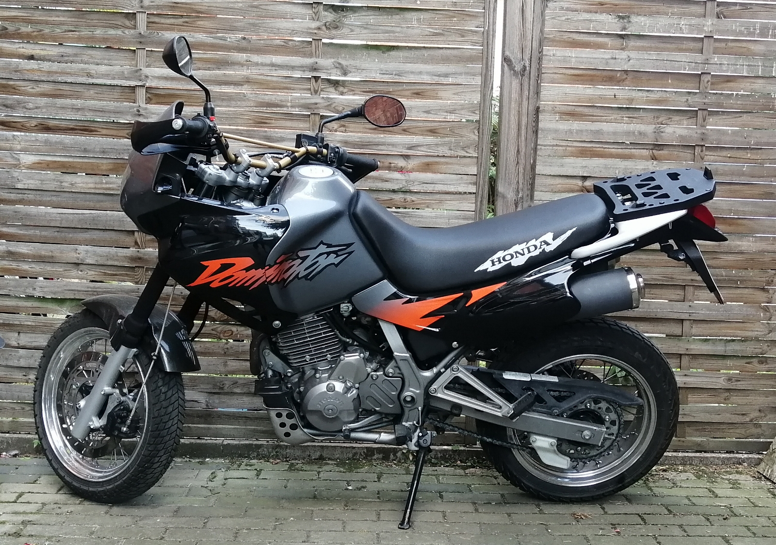

Re: Acerbis Tank und Brembo Bremsen
Von der Verkleidung und der Sitzbankaufnahme würde ich sagen RD 02 92-95. Aber ich weiß nicht, ob das zum Tank passt.
Da passen alle Sitzbänke ab 1992, also letzte Version RD02 oder alle RD08.
Ich habe die jetzt hier gefunden, müsste dann ja passen oder?kc85 hat geschrieben: Di 30. Nov 2021, 19:41 Da passen alle Sitzbänke ab 1992, also letzte Version RD02 oder alle RD08.
Ja, die passt.Scnd.home hat geschrieben: Di 30. Nov 2021, 19:49
Die RD08 hat eine andere Sitzbankaufnahme am Tank.
Er hat die Aufnahme von der RD02 92-95. Ich glaube nicht, das die Aufnahmen kompatibel sind.
Was genau meinst du mit Aufnahme? Die Platte die auf den Tank kommt?dieCobra hat geschrieben: Mi 1. Dez 2021, 17:37 Die RD08 hat eine andere Sitzbankaufnahme am Tank.
Dieses runde Teil:
Ich hab auf meiner RD08 eine RD02-Sitzbank mit neuem Bezug. Die passt problemlos auf den vorhandenen Halter.
So weit ich das in Erinnerung habe, ist der Kunstoff-Unterbau der letzten RD02- und der RD08-Sitzbank völlig identisch.
Welche Scheibe da zur Aufnahme verbaut ist, sollte also egal sein. Wenn nicht, auch nicht schlimm - das Alternativteil kostet keine 10€.
