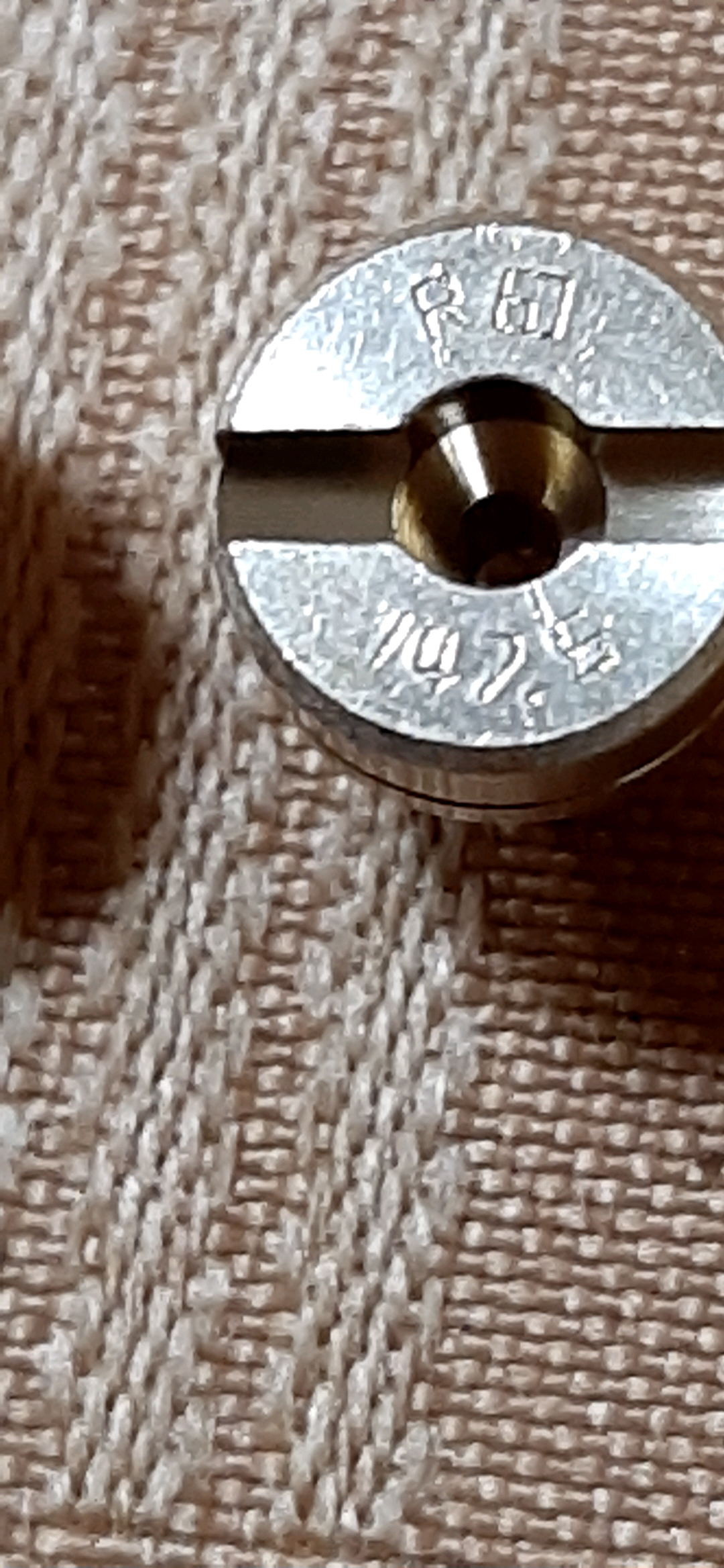

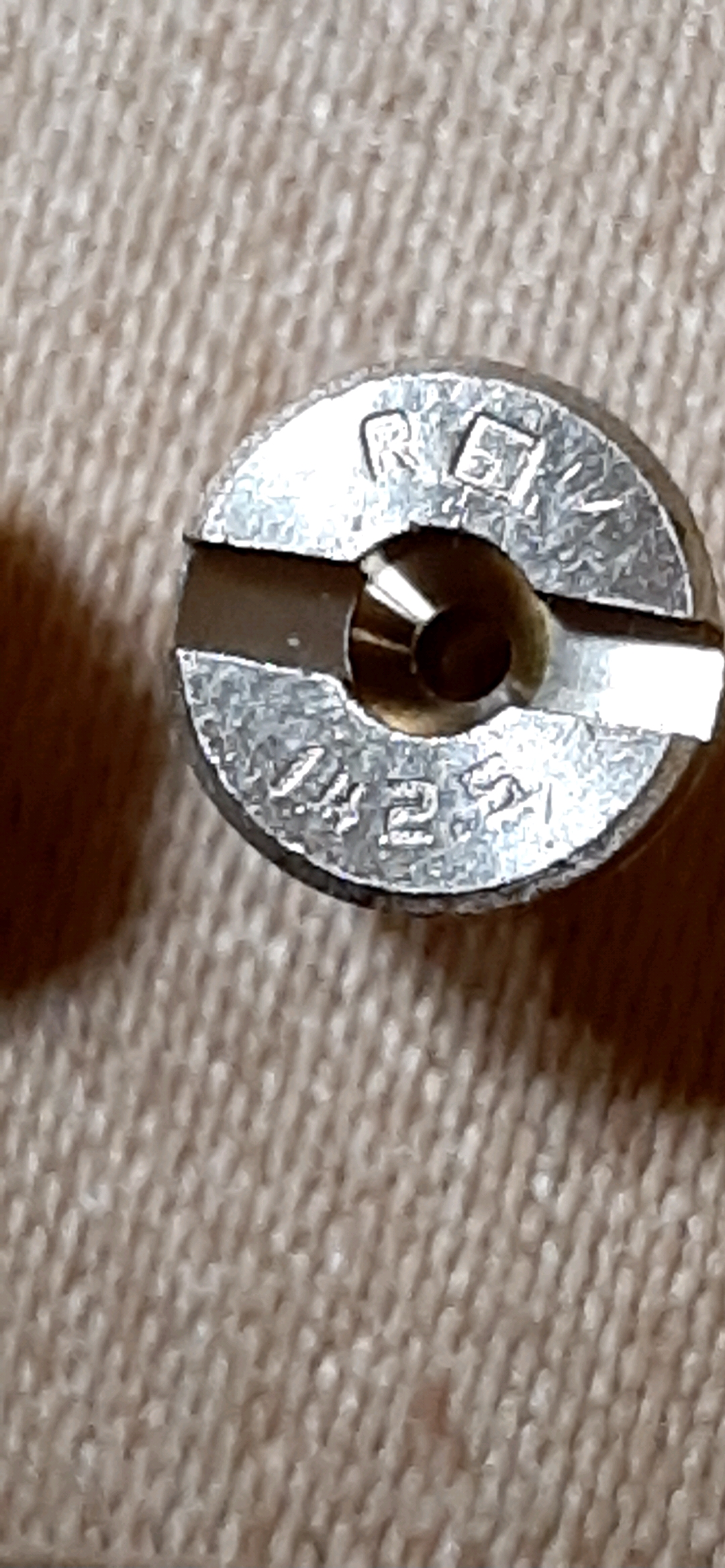

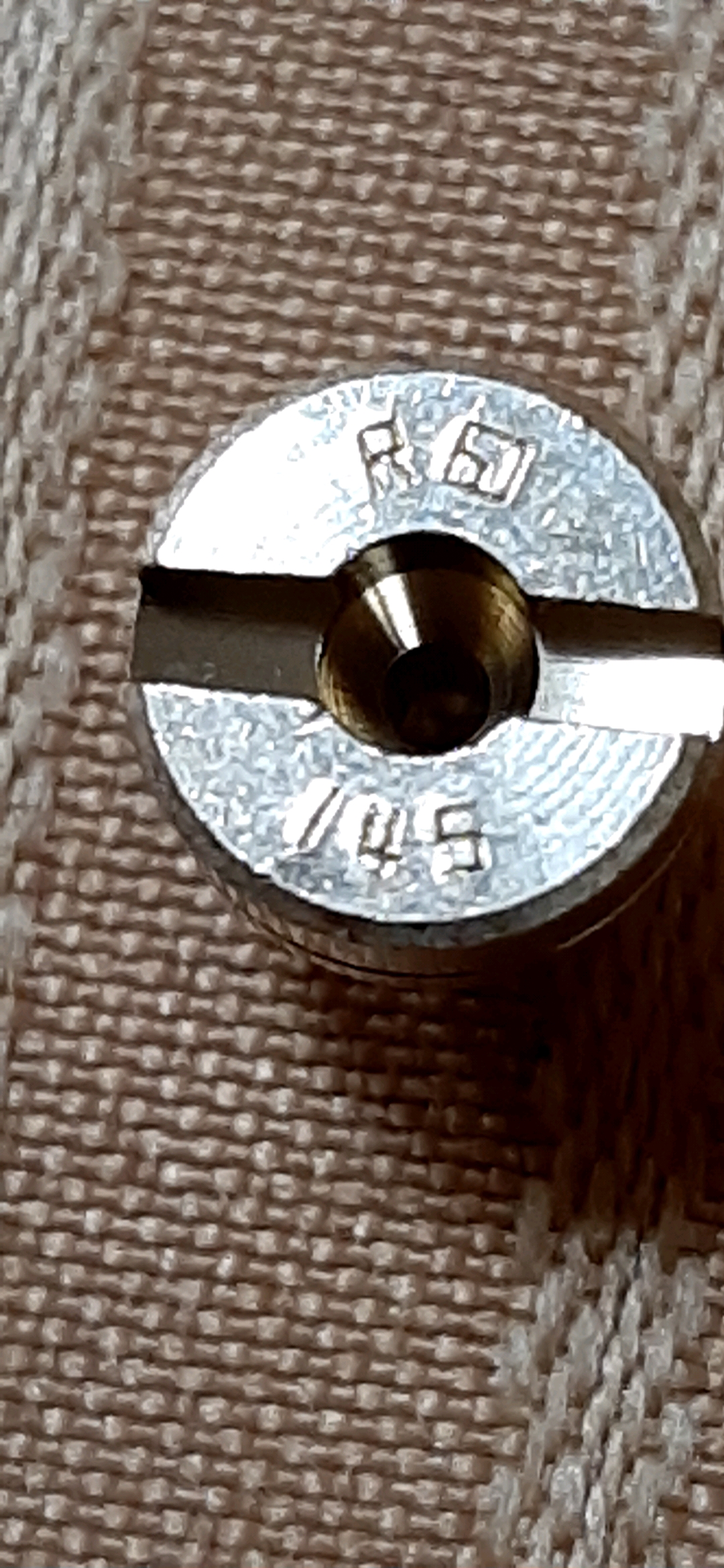

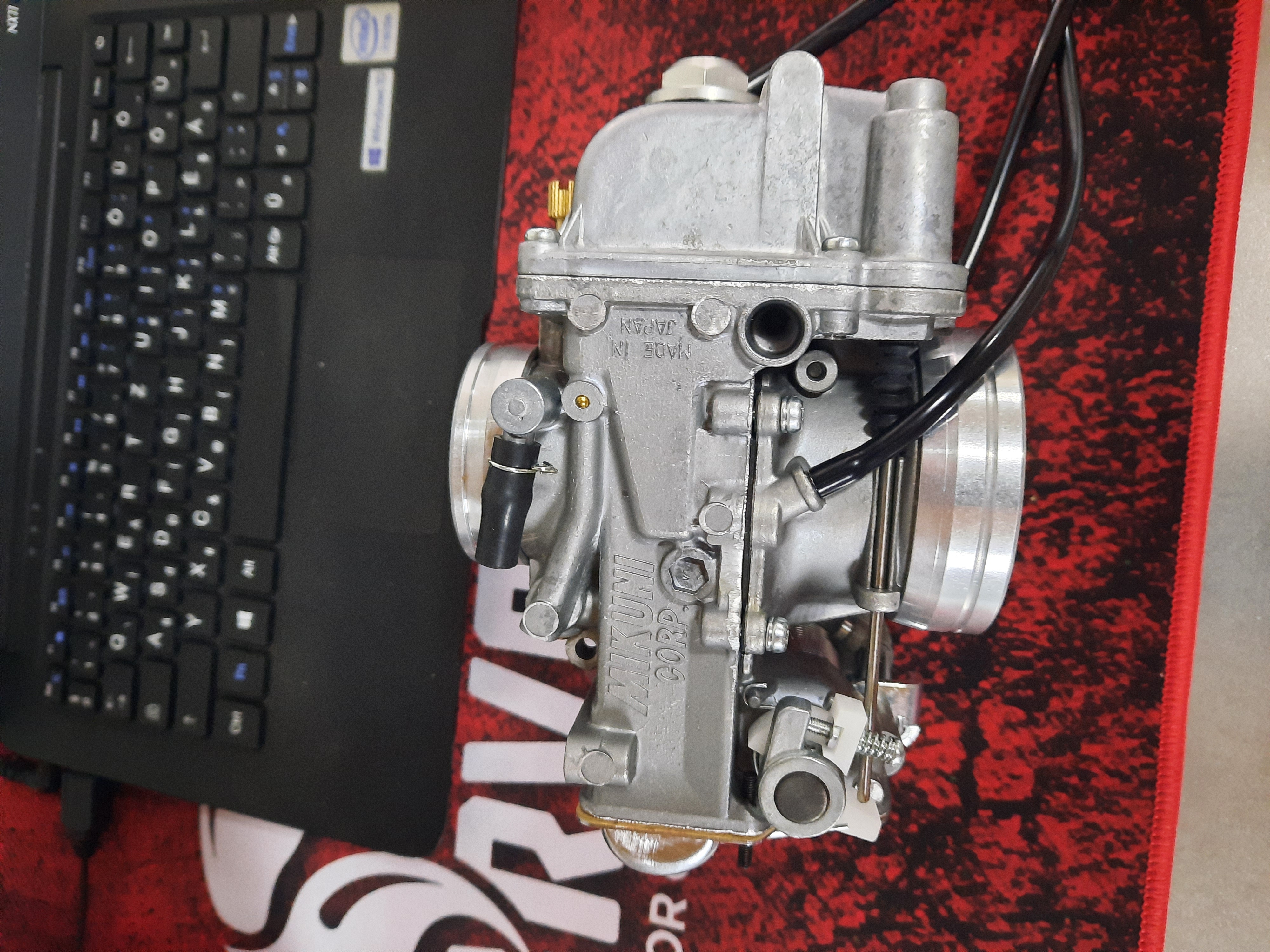

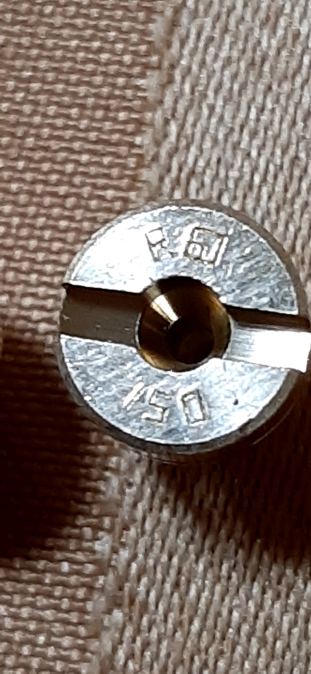

Hab mir einen neuen Mikuni T40 für meine Domi 650 Bj 1991 besorgt. Soweit so gut, aber jetzt stellt sich das Problem welche Düse Passt für einen 650ccm Domimotor? Hab 4 Düsen dazubekommen ( schlecht zu lesen, denke 150er , 145er, 125er, oder 127,5er, muss ich erst noch herausfinden, und eine Düse war verbaut. Wer kennt sich da aus und kann mir helfen,bzw hat den Mikuni schon verbaut und die Maschine läuft gut.Will nicht 5x den Vergaser ein und ausbauen und jedesmal testen. Bitte um möglichst viele Antworten, seid gegrüsst.

Mikuni bezeichnet die Düsen anders als Keihin, die Nummer auf der Düse ist nicht Durchmesser wie bei Keihin.
102 mm Zylinderbohrung bei der Domi sinds 670 ccm.
Meiner Meinung, da 40 mm Venturirohr, wäre eine Hauptdüse mit 1,55 mm Durchmesser passend, Beschleunigerpumpe einstellen so dass die anfängt im letzen drittel bis Vollgas. Welche von die 1,55 Durchmesser hat, must nachmessen.

Danke Sredju,jetzt kommt die Zeit an der ich bei der Domi wieder was machen kann. wie geht es dir mit der Domi, mit der roten? Die Schwarze haben sie dir ja geklaut. bei mir ist alles ok . Grüsse dich. Draza. Werde alle Düsen nacheinender ausprobieren.

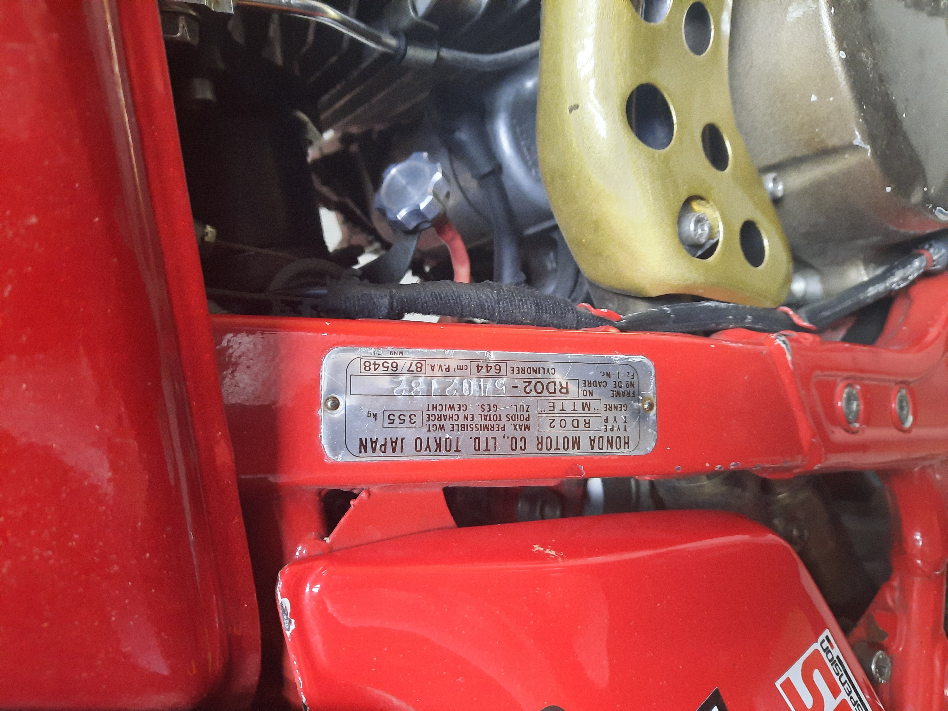

weil mir noch das EZ-Datum (Monat+Jahr) von Deiner Kleinen 91er
für meine Liste "Wer hat Eine" fehlt.

Sorry habe das total vergessen, bin ja auch nicht mehr der Jüngste kann dir auch nur sagen dass es eine 91 er ist ,aus den papieren ist das nicht ersichtlich. Die Fahrgestellnummer ist:RD02 5402182.

Danke Draza,
aber da steht ja auch NX drauf. Schade.

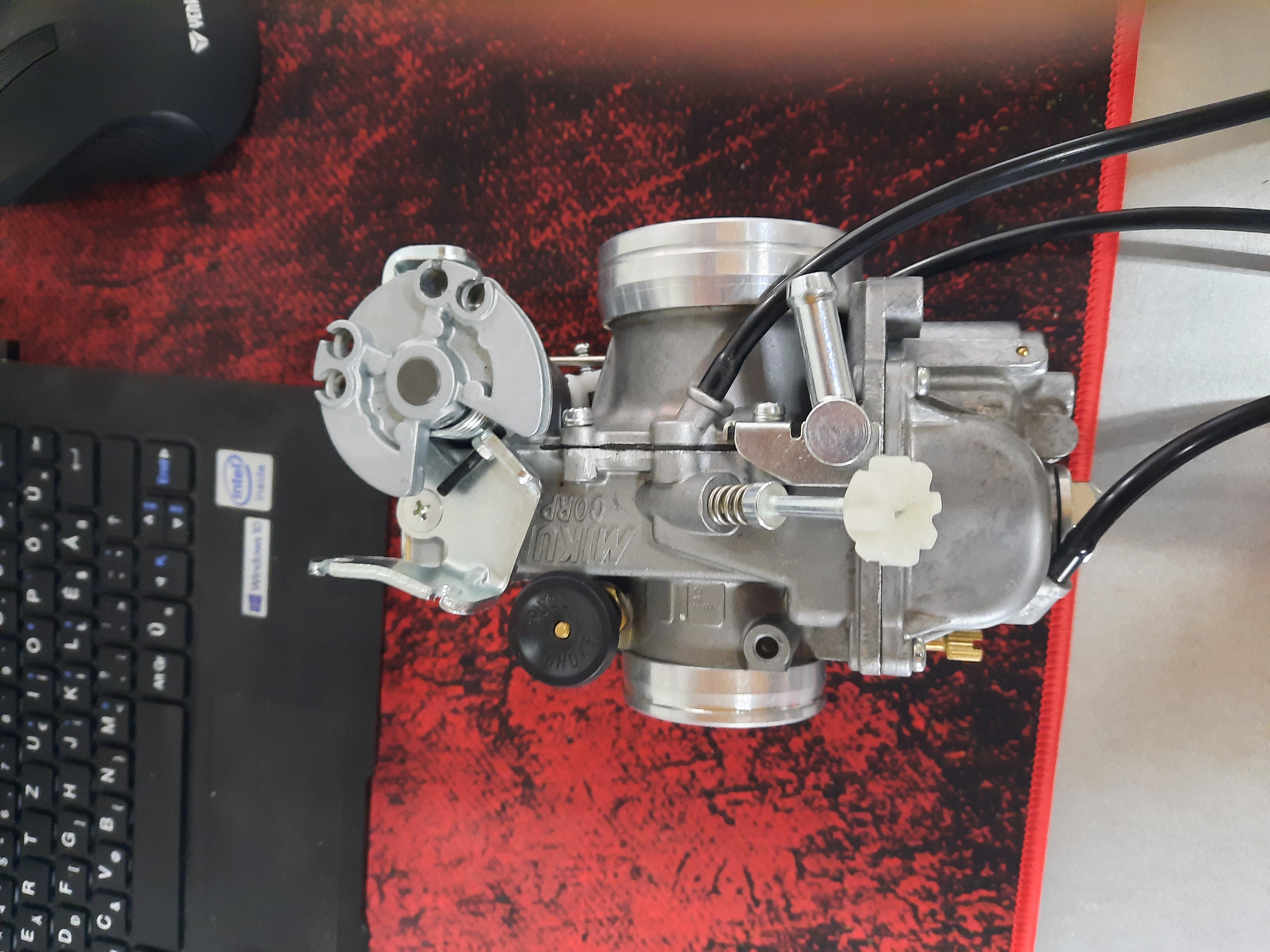

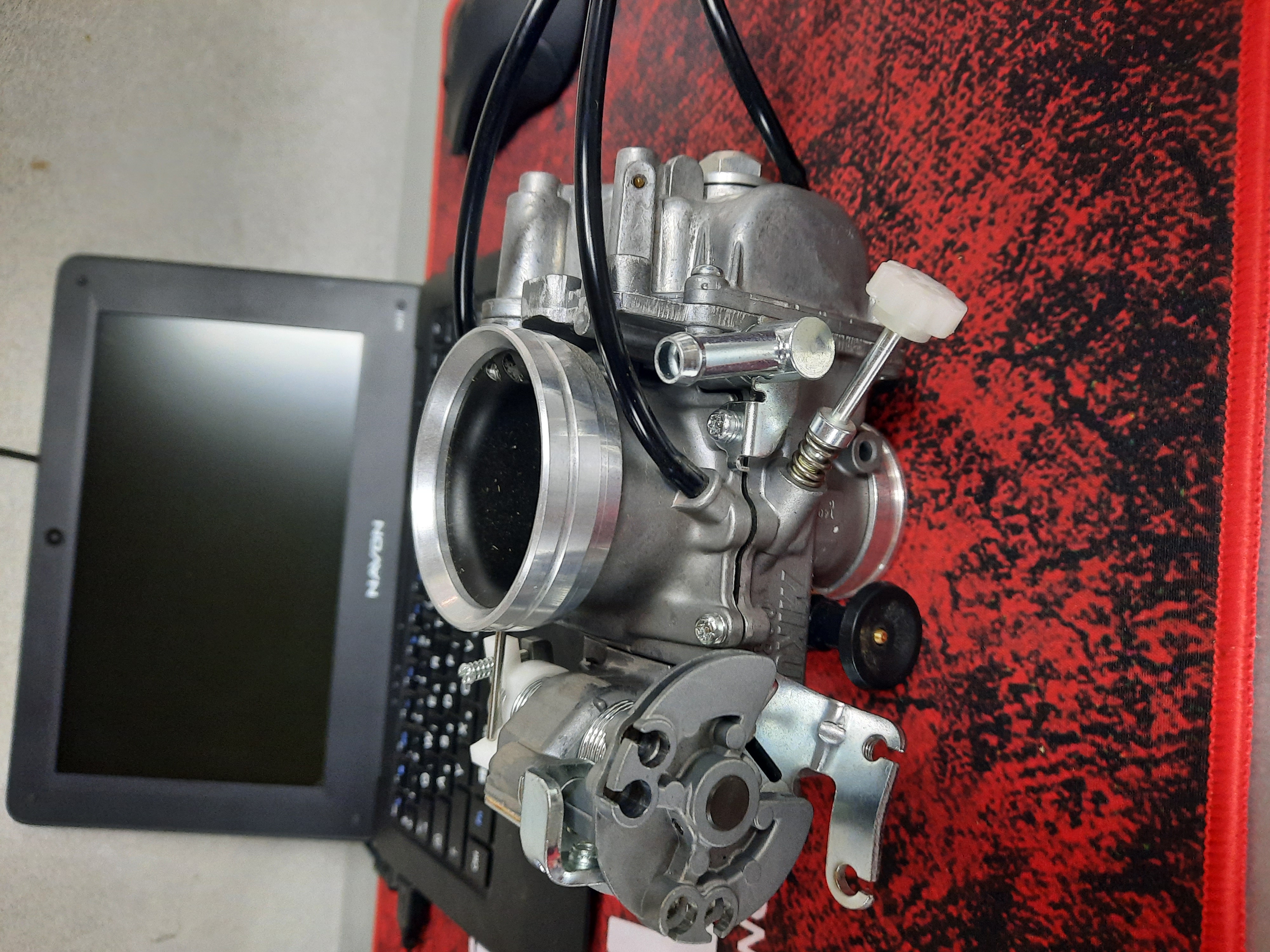

So liebe Leute Gestern war es soweit, habe die OP gewagt und den Mikuni T 40 implantiert. das erste positive was mir aufgefallen ist : Spare mir das 2. Gasseil das ich beim Keihin gebraucht habe. Die Feder ist so stark beim Mikuni. Auch natürlich das Chokerseil spare, da ich den Chokerhebel direkt am Vergaser habe.Also Tank rauf Benzinleitung angeschlossen und gestartet, Standgas eingestellt, bin begeistert. Dreht viel freudiger, Gasannahme 1A, kein Vergleich zum alten Vergaser der auch schon ausgelutscht war.Wetter war toll das heisst eine Runde drehen und testen. Schön warm gefahren, und dann mal kurz auf 145 kmh, alles kein Problem.so hab ich mal schnell 100 km gemacht. Aber eines ist mir aufgefallen: von der Drehzahl 1.400 - 2.000 tut es sich ein bisschen schwer, Könnte sein dass die Beschleunigerpumpe erst eingestellt werden muss,hab sie so gelassen wie sie ist , aber bei langsamen Gasgeben ist alles ok. Kein Leistungsloch . jetzt hab ich den Fehler gemacht und weiss nicht welche Düse verbaut ist, das sehe ich erst wenn ich die Düse wechsle. Beim Mikuni ware 4 Extra Düsen dabei, werde wohl alle testen müssen. Ansonsten bin ich sehr zufrieden mit dem Teil.
