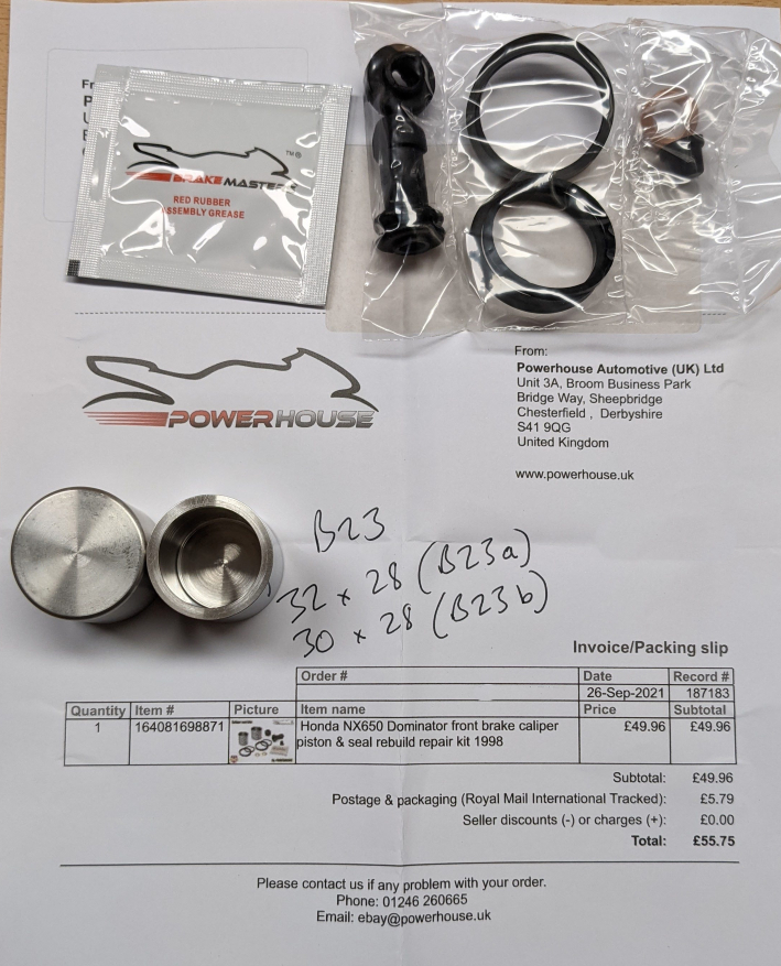

Ich stand vorletztes Wochenende vor dem gleichen Problem und hab mir dann über Ebay diesen Rep.-Satz aus GB geholt: https://www.ebay.de/itm/164081698871
Kolben sind aus Edelstahl. Passgenauigkeit kann ich noch nichts zu sagen, komme ich erst am Wochenende zu.

Hab's doch noch heute geschafft. Dichtungen & Kolben passen und lassen sich wie die Originale montieren.
Allerdings gelingt es mir nicht das System zu entlüften und einen Druckpunkt aufzubauen. Bei den Nissin-Bremsen war das immer eine Sache von wenigen Minuten aber die Brembo bringt mich noch zur Verzweiflung. :cry:
